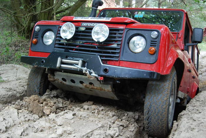

so hab mal ne frage wegen ner eintragung meiner windenstoßstange.
war heut bei gtü und wollte meine windenstoßstange eintragen lassen.
dürfen die aber nich weil die keine ABE hat.
gtü mann sagte obs der tüv einträgt ist so ne sache, wenn ich an nen blöden gerate legt der mir gleich die karre still Obskur
er persönlich würde sie für sich nicht eintragen.
es handelt sich um diese stoßstange mit Winde drin.
einzelabnahme muss doch gehen. ist mit originalschrauben an der original aufnahme befestigt.
und was kostet ne einzelabnahme??? bereich nord Grins

ja is richtig...
Einzelabnahmen dürfen nur TÜV (Westen) oder Dekra (Osten)...
alle anderen Prüfeinrichtungen schicken dich sowieso dahin..auch wenn sie es einträgen könnten. aber is nun mal so in D.
wenn ich mir mal das Bild anschaue, sehe ich da keine Probleme wegen ner Einzelabnahme..is ja nicht "Bullfängerähnlich"...
ok, das Rollenseilfenster muss noch abgedeckt sein..oder haube drauf.. Ja
ggf. muss die Fahrzeuglänge korrigiert werden.
solltest du es nicht selbst hinbekommen mit der Eintragung..weil evtl. ein Prüfer rumzickt..warum auch immer... Hau mich, ich bin der Frühling
lass es über ne Offroadwerkstatt eintragen, mach ich auch bei meinen Einzelabnahmen..wo ich denke, es könnte tüvmässig knifflich werden. Die Prüf-Ing. wo dort hinkommen, die kennen sich bei Offroadern aus und wissen auf was sie achten müssen. "PKW-Prüfer" haben da oft Bedenken oder haben Angst...sowas einzutragen und schicken dich wieder weg. So meine Erfahrungen... Ja
Einzelabnahmen is unterschiedlich vom Preis..kommt auf den Aufwand an. Habe bei mir immer so ab 60 Euro bis 80 Euro bezahlt..Halt je nach Aufwand, was alles geprüft werden muss inkl. die Abnahmezeit.

Also meine Story zu dem Thema Winde ist so
Hatte an meinen alten Offroader auch ne Winde dran gemacht.
Habe dann auch aus „Angst“ bei der DEKRA angerufen. Der lachte als ich ihn gefragt habe ob er mir mein Auto stilllegt wenn es ihm nicht gefällt. Er sagte mir wenn es ihm nicht gefällt trägt er es mir nicht ein und gut. Aber stilllegen auf keinen Fall.
War dann auch dort und hab es per Einzelgutachten eintragen lassen. Hat mich 50€ gekostet und ich hatte meine Ruhe
Einfach mal hinfahren und fragen und wenn er nein sagt mal zum nächsten Prüfer fahren
