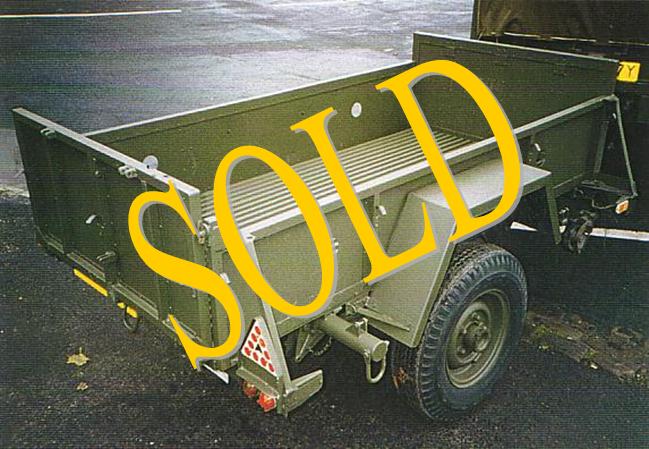

Ist die Öse am Anhänger nicht drehbar?
Nope, beim Arrow 1 3/4 nicht
Raeven
Wohnort: Salzkotten
...und hat diesen Thread vor 6224 Tagen gestartet!
1. LR Discovery II
2. Scimitar GTE
BeitragVerfasst am: 03.05.2009 21:32:29    Titel:
@siggi
nix Ami: ist von Bradley, wobei die Gasdruckfeder im Inneren made in Germany ist
Hast Du auch och weitere Infos zur Bremse irgendwo in Petto?
@Raeven
evtl. passt das Zugmaul in die Deichsel, also eine Etage tiefer montiert.
Meines Wissens nach betätigt die Auflaufvorrichtung einen hydraulischen Bremskolben. Kann mir nicht vorstellen diesen über Kopf unterhalb der Deichsel montieren zu können.
In die Deichsel wohl nicht, drunter wohl schon. Und wie Du selber weißt, es ist eine hydraulische und insofern darf sie natürlich nicht einfach "umgeklappt" werden, sondern oben muß oben bleiben. Mit dieser Lösung wäre auch der TÜV zufrieden.
Alternativ kannst du dir ja noch Gedanken über einen richtigen Land Rover machen...
*lach* .... und das wäre? In meinen Augen ist der Disco einfach ein bequemer Defender, also, der I und II.
Raeven
Raeven
Wohnort: Salzkotten
1. LR Discovery II
2. Scimitar GTE
BeitragVerfasst am: 03.05.2009 21:35:36    Titel:
ich glaube der
Und wo soll ich das Holz hin tun ?
Der Arrow hat circa 2,3 x 1,78 x 0,5 m Innenmaß bei 1,75to
Zuladung. Da passt schon was drauf.

........hat aber auch ein leergewicht von ca.800kg ?!
der rapier 1ton ist auch ca.230x150 und da es ein raketentransporter war
sollte er auch deutlich über eine tonne tragen können (nicht dürfen).
aber kein sherrif der welt kann bei militär anhängern einschätzen
wieviel sie wirklich geladen haben rotfl
nützt ja nix,du hast ja den 1 3/4ton...........

@Raeven
klemme doch die Auflaufmechanik mal drunter und schau wie alles zusammen mit dem Disco steht?
Also auch der Freiraum zur Straßenoberkante!
Genau das hab ich ausgemessen und genau das sollte passen :-)
(wie ich schonmal irgendwo da oben schrieb)
