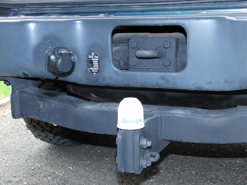

ich habe da auch mal ne frage zur örtlichkeit eurer steckdocsen für anhängerkupplungen, oder habt ihr keine??
meine hats im camp4fun.de leider dahingerafft (samt E-satz) und da war jetzt nix bei wo ich gesagt hätte hilfe popometeralarm.

Sowas geht ruckzuck im Gelände verloren, genauso wie z.b. unter Stoßstangen montierte Nebelscheinwerfer oder -rückleuchten. Grins Winke Winke
Alles was unten raussteht sollte entweder massiv, entbehrlich oder nicht da sein.
Setz die Dose einfach oberhalb der Querrohres hin, da müsste sie sicher sein.

hab ich auch vor.
ichdenke ich werde die mit ner halte platte an die vordere schraube der kupplungskugel setzen. fotos folgen.

Das alte Problem Hau mich, ich bin der Frühling
Setz sie einfach oben in die Stoßstange, machen die meisten so Supi
Meine musste beim Patroltreffen drann glauben Ja

Nee, am besten ist es schon die Dose geschützt zu verbauen. Dann können die Pfützen auch etwas tiefer werden.
Wenn die Dose dann schon versetzt wird, die Kontakte und Kabel "in" der Dose auch gleich ordentlich mit Polfett einschmieren. Vielleicht noch kurz den Fön reinhalten, damit das Fett auch schön kriecht.

Bei meinem hab ich die Steckdose auch an die Stoßstange gebaut.
Bart

Des is auch der einzig wirklich sichere Platz, frag mich eh warum des ned serienmäßig so gmacht worden is Nee, oder?

na weils serienmäßig keine AHK gab und beim nachrüsten zu teuer wird für otto n0rmal strassen fahrer die dose aufwendig in die stoßstange zu schneiden.
also ich werde sie an die AHK oberhalb setzen so das sie vor den bösen böschungswinkeln geschützt sitzt.
