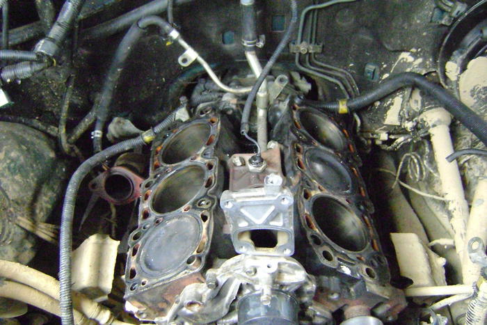

BeitragVerfasst am: 17.06.2009 21:54:21    Titel: hier mal nen bild was man mit langeweile machen kann...ha ha
einige werden wissen was das am schrauberei bedeutet.

BeitragVerfasst am: 30.06.2009 20:42:47    Titel: Kopfdichtung am 3,5
Hallo Ihr geplagten Pajero Fahrer, nun hat mich auch der Deichbruch im Motor
sprich Zylinderkopfdichtung erwischt. Ich fahre zwar kein 3,5er sondern ein
V6er 3000er aus dem Baujahr 1990. ( 145 000 km )
Was mich bei diesem Maleur eigentlich mal am meisten Interessiert ist die Frage,warum und überhaupt knallt die Zylinderkopfdichtung ohne Vorwarnung durch. Was ist die Ursache.
Wer also hier im Forum mich aufklären kann bitte mal melden.
Gruss vom Rücklicht aus der Bretagne.
