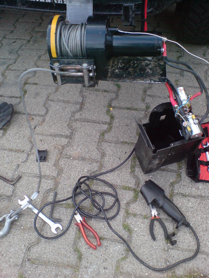

so, heute mal die Winde zerlegt.

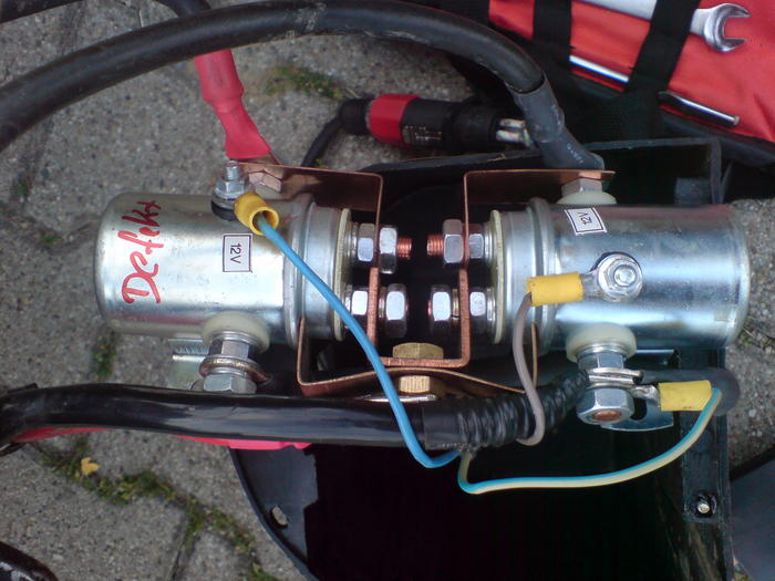

sind das solche Relais??
eins hat nicht geklickt und ich weiss auch welches rotfl
aber woher weiss ich jetzt obs sicher am Relais liegt? wusste nicht wo oder was ich an Strom messen soll...
Gruß Erik
MuJo
= Muscha + Johannes
1. Kämpfer 90 TDI Grüne Plakette - 20 Jahre alter Benziner oder wie ist das zu verstehen :-) ?
BeitragVerfasst am: 21.06.2009 10:06:07    Titel:
Tascueh mal die Relais.
Wenn die Winde dann anders herum läuft hast du es.
Wenn nicht, dann ist ess evtl. der Motor.
Wenn Winden längere Zeit nicht benutzt werden, beginnt der Motor schonmal zu rosten, oder die Kohlen des Motors gammeln fest.
Mit etwas WD 40 relativ einfach zu beheben.
Wer keine Ahnung hat, einfach mal die ... halten...

wenn aber die Kohlen fest wären dürft er doch garnicht laufen oder??
und ja, die ist etwas über ein jahr nicht benutzt worden.
letzte benutzung ging noch alles, alles wieder sauber gemacht und im Auto verstaut und als ich die dann dieses Jahr brauchte ging se eben nicht mehr rein, ist nur rausgelaufen.
also seil ganz abgezogen dass es sich wieder wickelt und sie so auf zugbetrieb gestellt.
ich weiss ehrlich gesagt nichtmal wie die seite abgeht wo der motor drin sitzt.
ich glaub da muss ich das ganze Teil komplett zerlegen.
denke ich bring die mit zu den allrad tagen oder nächstes jahr zum Forumstreffen Grins rotfl
Gruß Erik

wie johannes schon geschrieben hat: tausch doch mal die Relais. dazu musst du doch nur 4 kabel losmachen und dann dranhalten, dann weisst du `s doch!
Maverick
Spritzlappen-Pienzchen
Wohnort: Mückenloch
...und hat diesen Thread vor 5932 Tagen gestartet!
BeitragVerfasst am: 23.06.2009 11:46:40    Titel:
kabel hab ich schon getauscht, vermutlich die Falschen, werds nochmal probieren.
