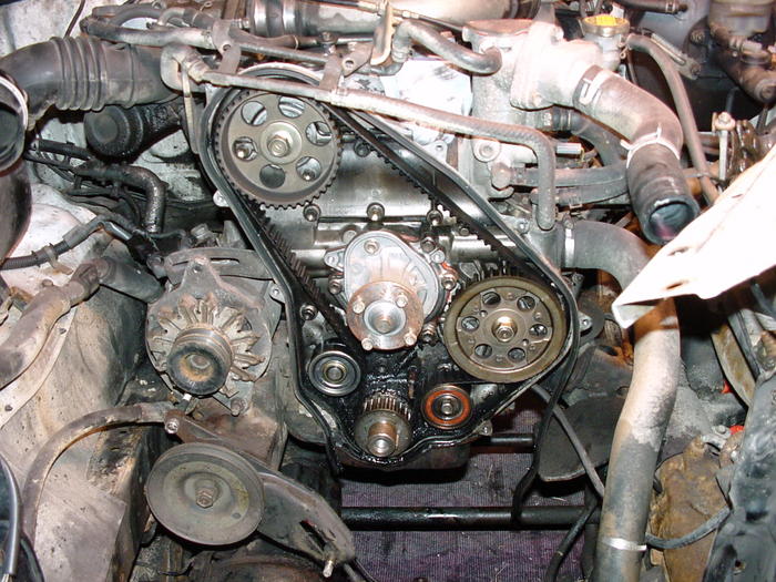

das Wastegate sitzt doch direkt am Lader und ist nur deshalb auf keinem der Bilder wirklich zu sehen, oder?
Aha! YES
Nochmal zum Verständnis eh ich mich hier endgültig zum Deppen mache: Mir ging es weniger um die Überstzung sondern mehr ums Verständnis dessen was ich auf den Bildern sehe und eine Erklärung der Funktionen. Vertrau mir

Appropos runterholen, das Wastegate sitzt doch direkt am Lader und ist nur deshalb auf keinem der Bilder wirklich zu sehen, oder?
jooo, hast recht Meister Euer Wunsch sei mir Befehl
ich dachte , es sitzt höher
hier mal ein Bild von meinem verflossenen LJ 73 , das iss die ölige Dose oben links im Bild.
ich hab das mal angesprochen , damit die Drucksteuerung, Druckregulierung nicht zu kurz kommt.

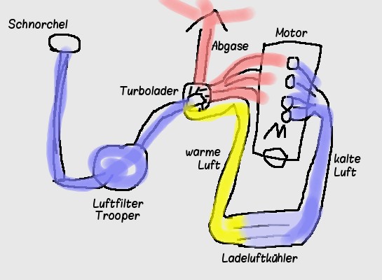

Ich habe mal ein Schaubild entworfen (ohne Wastegate)

Na das ist ja mal Sensationell und verständlich.
