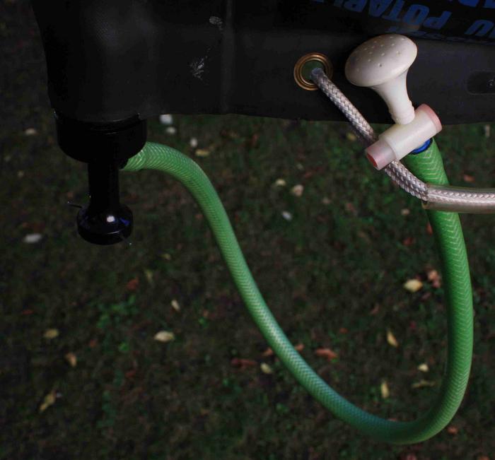

Nein Matthias, habe ich nicht ... Wassersack ist in der Garage aufgehängt welche nicht in Laufweite ist.
Aber ich kanns ja kurz aus der Erinnerung heraus beschreiben:
Baumarkt Einkauf:
Schlauch (am besten wegen Durchmesser den Schraubverschluß vom Sack mitnehmen). Schlauchschelle, Gardena Kupplung, Gardena Dusche
Den Schlauch über die eine Öffnung schrumpfen (Schlauch in heißem Wasser dehnfähig machen), sichern mit der Schlauchschelle und Schlauch so lang lassen wie gewünscht. Am anderen Ende des Schlauchs eine Gardena Kupplung montieren und daran dann die Dusche. ggf auch eine zweite Kupplung gleich hinten an der kleinen Wassersacköffnung montieren. Dann ist der Schlauch nicht immer mit dran.
Der Wassersack Kopf besteht ja aus der kleinen Öffnung und dem Drückdings. Damit das Wasser nur fließt wenns fließen soll und man nicht ständig drücken muß, ist der Teil oben durchbohrt und ein stabiler Draht ersetzt den Finger.
Irgendwie schwer zu beschreiben .... Bilder kann ich erst Ende September einstellen. Wenn das reicht - gerne

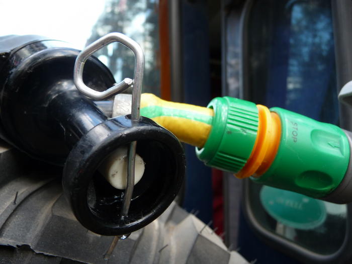

BeitragVerfasst am: 23.09.2009 21:37:43    Titel:
Hier die versprochenen Bilder:

BeitragVerfasst am: 24.09.2009 19:04:46    Titel:

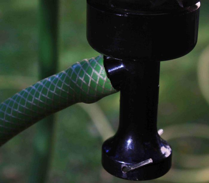

Danke Sabine, die Idee mit dem Splint ist ja schon mal genial YES
Der O-ring tut bisher seinen Dienst und alles bleibt dicht, nur der Sack zeigt eine Bruchkante längs dem Einfüllstutzen.....weiss noch nicht, was ich davon halten soll.

BeitragVerfasst am: 03.10.2009 17:26:54    Titel:

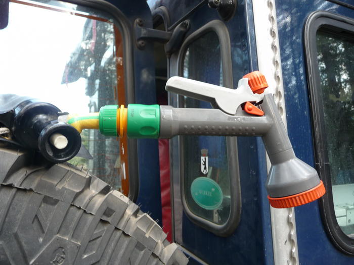

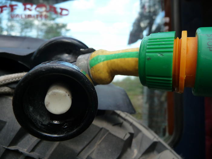

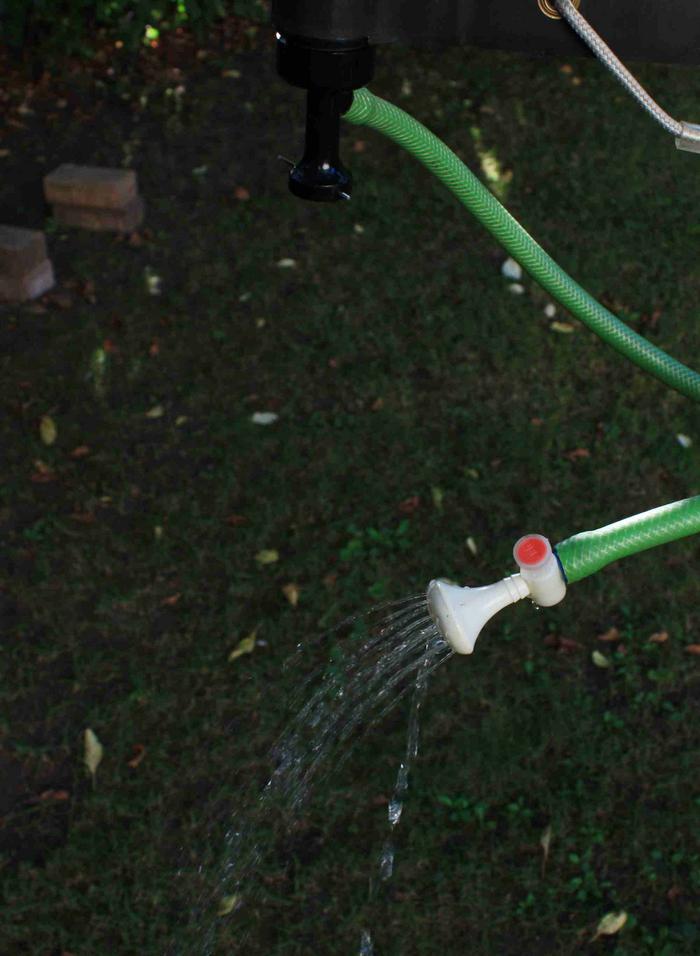

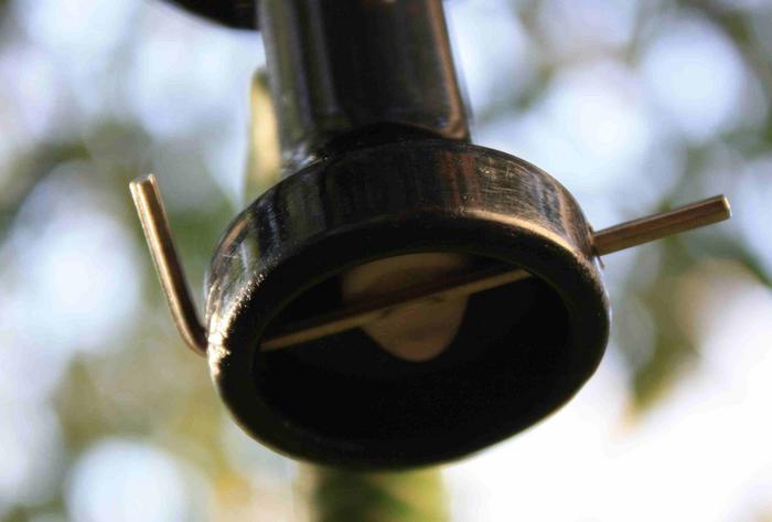

So, Schweizer-Campingdusche Stage1 ist fertig YES
Vorteile:
- Null Kosten (war alles im Bastelkeller, die Rohrschelle hab ich allerdings nicht gefunden...hält auch so!)
- Die Funktion des Originalverschlusses bleibt vorhanden
- Der lange Schlauch ermöglicht "zielgenaues" Duschen
Nachteile:
- Der Splint muss immer erst durchgefummelt werden und hat noch keine Aufhängung
- Der Schlauch macht das auf- und zuschrauben schwieriger
- Der Duschkopf sabbert und der An- und Ausschalter geht schwer
- Irgendwie sieht das Ganze sehr provisorisch aus
Hier mal ein paar Bilder vom Testgelände rotfl
Grüße Matthias

BeitragVerfasst am: 03.10.2009 20:35:29    Titel:
Coole Ideen: Ich werd meien Auch mal so in der Art umbauen. Da fällt mir was zu dem Splint ein. Den könnte man doch zum drehen bauen so das die "Taste" durch eine Biegung im Draht gedrückt wird.
hhm ob ihr jetzt versteht was ich meine ???

BeitragVerfasst am: 03.10.2009 21:54:56    Titel:
Wenn der "Kragen" um den Drücker länger wär . . . . und die mechanische Belastung der Bohrung sich in Grenzen hält (das Material ist weicher als ich dachte).
Ist zumindest mal den einen oder anderen Gedankengang wert Ja .
