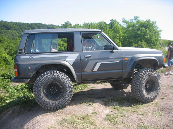

genau thorsten,38" creepy crawler dobinson +20 arb sperre usw...
finde ich zu hart fur mich,vorne schaft er nicht gut die federn werden gewechselt

2R-offroad hat folgendes geschrieben:
...finde ich zu hart fur mich,vorne schaft er nicht gut die federn werden gewechselt ....
Daß er vorne nicht so sehr verschränkt wie hinten, das liegt nicht an der Federhärte.
Dafür die die Achsführung am Y60 verantwortlich.
Nimm vorne wo die Längslenker mit der Achse verschraubt sind auf einer Seite die hintere Schraube raus, und mach dann mal nen Verschränkungstest.
Falls Du den Wagen nur im Gelände fährst, kannst Du es auch so lassen.
In Australien gibts spezielle Längslenker, bei denen die Buchsen anders angeordnet sind um mehr Verschränkung zu bekommen.
Also wie gesagt:
Weichere Federn reinmachen bringt nichts!
Gruß Andreas

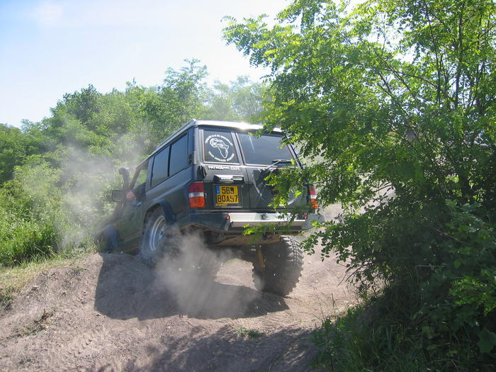

Hab ich beim 4,2er auch so gemacht. Hatte zur Folge, das die Achse am Steilhang anfieng zu flattern. Bin damit fast nirgends mehr hoch gekommen. Kann davon nur abraten.
Bei niedrigen Geschwindigkeiten gehts super.
Ist natürlich keine endgültige Lösung.
Ich würde mal sagen, daß es zum Stil eines Trial-Fahrers passt.
Auf ner Trophy würd ich das nicht machen, sondern nach ner anderen Lösung suchen.
Z.b. diese angeänderten Längslenker.
Gruß Andreas
