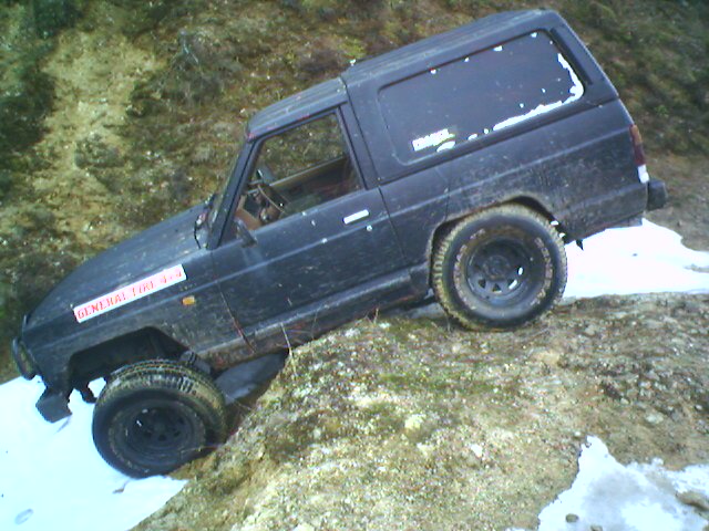

BeitragVerfasst am: 26.01.2006 19:28:31    Titel:
Hab 50 mm Bodylift drinnen hab nix am Tankeinfüllrohr machen müssen.Ganghebel vom verteiler getriebe wenig gebogen,Lenkstange bißchen außeinander gezogen,und die Leitung zum getriebe (von der Kupplung) ausgehängt, Das wars.
PATROL 3.3
Susenkipper
Wohnort: Kirchberg i W
BeitragVerfasst am: 26.01.2006 19:50:25    Titel:
Hab vorne noch n OME Fahrwerk drinnen,und hinten das Federgehänge umgeschweißt. Absolut keine probleme mit den 33gern. Ohne BL nur mit Fahrwerk haben sie in verschränkungspassagen gestreift auf 8*15 zoll aber auch nur Vorne.
 Dateiname:  DSC00367.JPG
 Dateigröße:  116.47 KB
 Heruntergeladen:  606 mal
PATROL 3.3
Susenkipper
BeitragVerfasst am: 26.01.2006 20:00:15    Titel:
So wars nur mit OME vorne ohne Bl,und ohne das ich hinten die Aufhängung umgeschweißt habe. Bei starker verschränkung.
 Dateigröße:  79.65 KB
 Angeschaut:  8517 mal
...und hat diesen Thread vor 7496 Tagen gestartet!
BeitragVerfasst am: 26.01.2006 20:04:47    Titel:
Offroad Events hat folgendes geschrieben:
wen ich mir des Bild anschaue frage ich mich die ganze Zeit ob der nicht Tagtäglich bei mir vor der Haustüre steht
sprich das sein Besitzer bei meinem Nachbarn arbeitet
weil da steht laufen so ein
weißer Patrol mit Snorkel rum letens war der Snorkel mal ein par Tage weg
BeitragVerfasst am: 26.01.2006 20:20:09    Titel:
Kann gut sein, der Patrol ist inzwischen in Augsburg gelandet. Frank, sein neuer Besitzer, ist hier als "the hobbit" angemeldet.
the hobbit
Wohnort: Augsburg
1. Patrol W260
BeitragVerfasst am: 26.01.2006 21:24:34    Titel:
@ Holzi: gutes Auge, nur die Reifen sind 31-10,5X15; Hallo Nachbar Winke Winke
@ Karsten: so klein ist die Welt Grins
