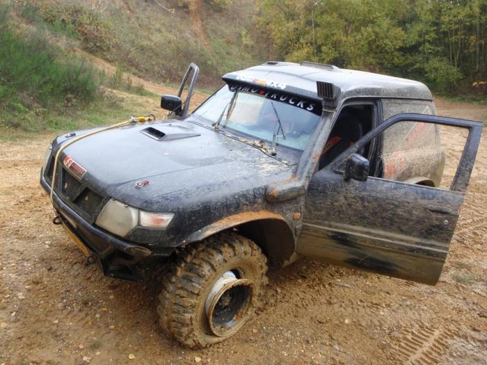

Du meinst Diese Dame und diesen Patrol ??
Null Problemo.... Sende Dir gleich was per PM........

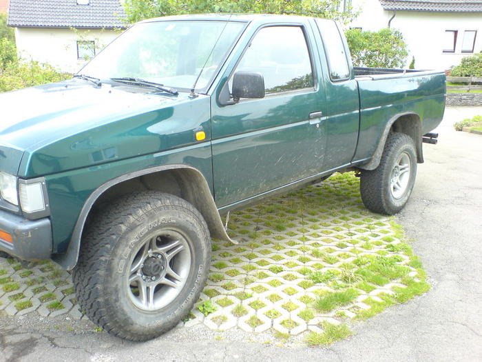

BeitragVerfasst am: 19.06.2009 13:28:30    Titel:
Da sieht man es am besten.....
PatrolY61
Wohnort: Rastede/Hahn
...und hat diesen Thread vor 6172 Tagen gestartet!
BeitragVerfasst am: 19.06.2009 15:56:49    Titel:

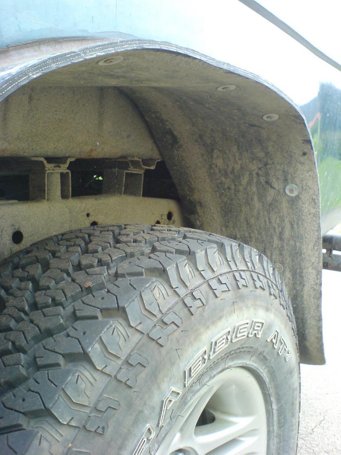

Bin noch am überlegen ob ich die Löcher der Befestigungsclips lasse oder alles gleich dicht mache. Die Clips in Wagenfarbe pinseln fällt dann nur von nahen auf, alles dicht machen zieht ne halbe neu Lackierung hinter sich, dafür fehlt mir die Zeit, Lust und das Kleingeld. traurig

BeitragVerfasst am: 20.06.2009 11:27:01    Titel:

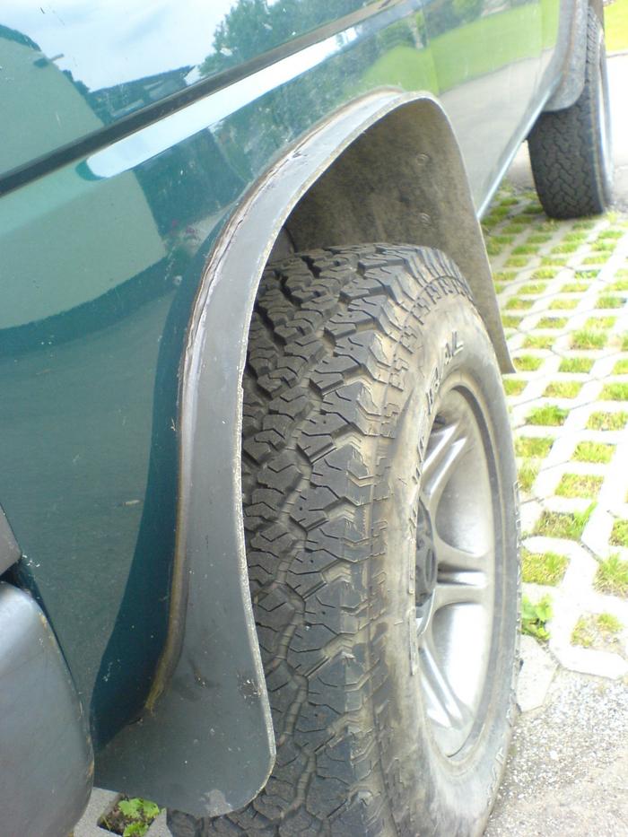

So, hier mal ein paar Bilder:
Gruß Alex

BeitragVerfasst am: 21.06.2009 12:40:39    Titel:
Ich habe bei mir Förderbandgummi montiert. Das ist etwa 5-6mm dick und hat innen Gewebe. Es ist meiner Meinung nach sehr gut und günstig.

BeitragVerfasst am: 21.06.2009 15:41:12    Titel:
Hallo
Sonst frag auch mal noch bei Andy nach. Der hat glaube ich sowas wie Fiessband-Zeugs verbaut bei seinem farbigen Patrol.
Sollte ebenfalls halten
Bart
Kein Titel, keine Kekse
BeitragVerfasst am: 21.06.2009 16:06:08    Titel:
Servus!
Hab bei meinem Pajero für die Verbreiterungen nen alten Hebegummi von Audi Ingolstadt vwerwendet, der hat im inneren ein Stahlgeflecht, also unkaputtbar.
Die Schmutzfänger sind aus 2mm starken Gummi mit Gwewebeinlage. Hat mich der m² 20€ gekostet.
Gruß Florian
Gruß, der Bärtige

BeitragVerfasst am: 21.05.2018 17:35:09    Titel:
Servus,
ich will mal das Thema wierder auskramen.
Gibt es noch Bilder von Patrol's mit Gummiradhausverbreiterungen die das Radhaus nicht vergrößert haben?
Da ich mir die Kunststoffdinger nun auch teils abgefahren hab, möchte ich auch Gummimatten montieren, ich willl aber die Radhäuser nicht vergrößern, sondern nur die Löcher von den Clipsen zu machen. Aber wie mach ich das am besten?
Schweißen, Kleben, Schrauben?
Und habt Ihr die Radhäuser verstärkt das die Matten halten?
GR_üße Chris

BeitragVerfasst am: 22.05.2018 21:16:37    Titel:
Universalverbreiterung vom nakatanenga.
Die Löcher mit Linsenkopfschrauben/Innensecchskant und Mutter von Innen verschlossen. Jetzt würde ich besser Einziehmuttern
verwenden, macht es um vieles einfacher.
