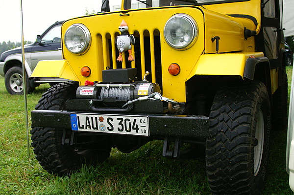

Ich habe meinem Mahi auch eine "Prime Tech" gegönnt. Hat 142 Euro gekostet.
Und genau soviel ist sie auch wert.
Jedem, der es mindestens bis in die dritte Klasse geschafft hat, sollte klar sein das eine 142 Euro Winde schlechter sein muß als eine fast 10mal so teuere Markenwinde.
Man muß sich vorher überlegen, wozu brauch ich so eine Winde?
Ich habe eine, weil sie so "männlich" aussieht Hau mich, ich bin der Frühling Geb ich offen zu.
41 Jahre gings auch ohne.
Heute habe ich mal den Mahi absichtlich in ein Schlammloch gesetzt und habe mich festgefahren.
Das Chinateil hat die Kiste ohne murren und klagen rausgezogen.
Mehr muß sie, bei mir nicht können.
Mein persönliches Testergebnisse, (nach einem einzigen nicht repesentativen Test Smile )

wenn es Dich interessiert, der Mahi mal von vorne und hinten.
http://www.offroad-forum.de/viewtopic.php?t=59&postdays=0&postorder=asc&start=2790
