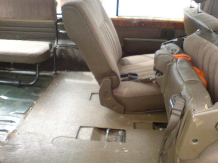

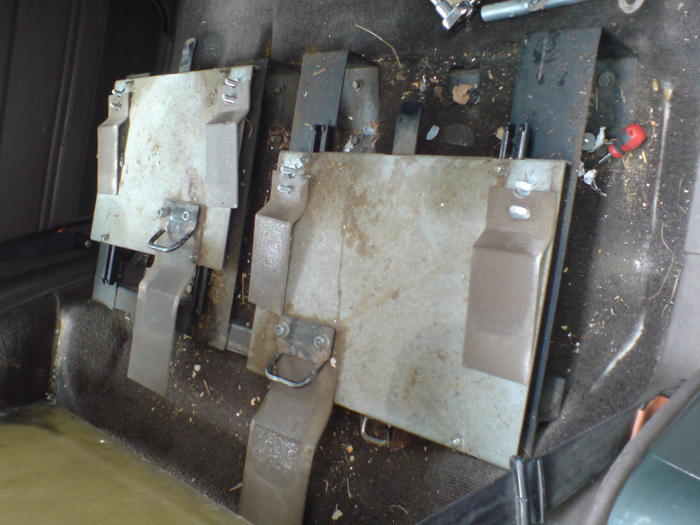

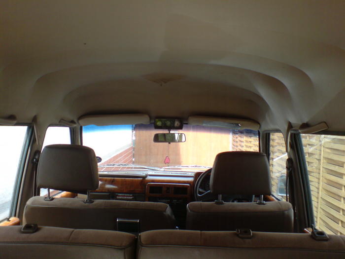

ich habe angefangen das Auto auszuräumen und da wollte ich euch ein paar Einzelheiten nicht vorenthalten da doch einige Details interessant sind
Zb.

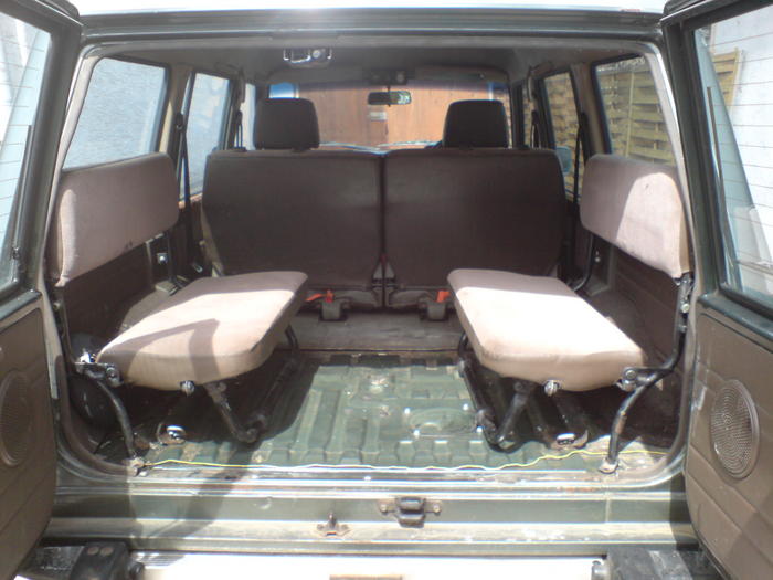

Sitzbänke hinten im Laderaum

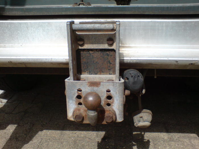

Anhängerkupplung Landystyle , leider nicht eintragungsfähig Hau mich, ich bin der Frühling
das hohe Dach YES
eine feine Sache um 13cm einzeln verschiebbare Sitze hinten inkl. Abdeckung für durchgehenden Ladeboden , Sitzebene hinten etwas höher als vorne
Diese Teile sind Übrigens zu haben wenn jemand interesse hat einfach PN

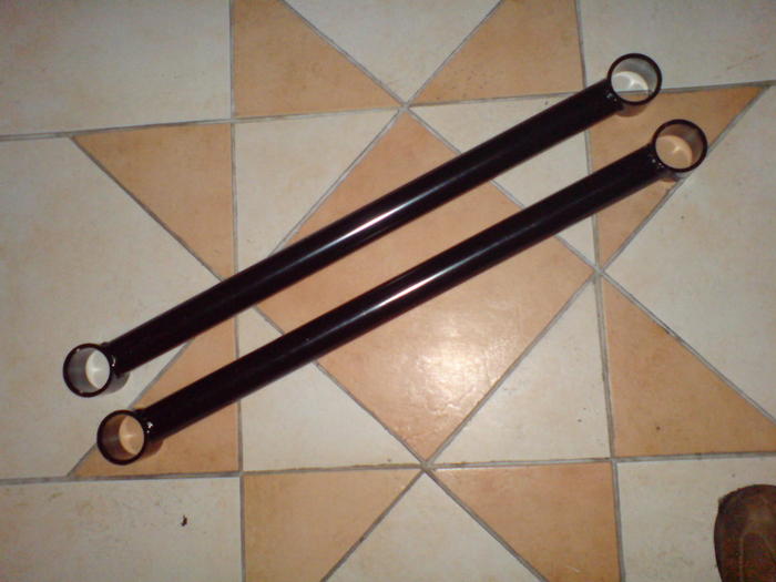

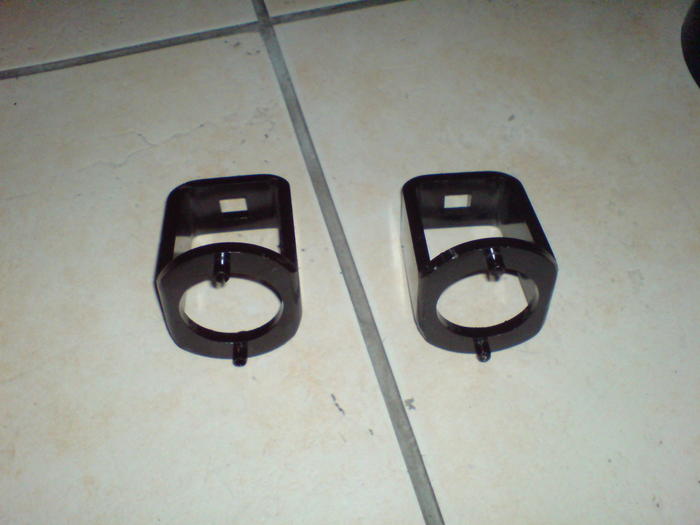

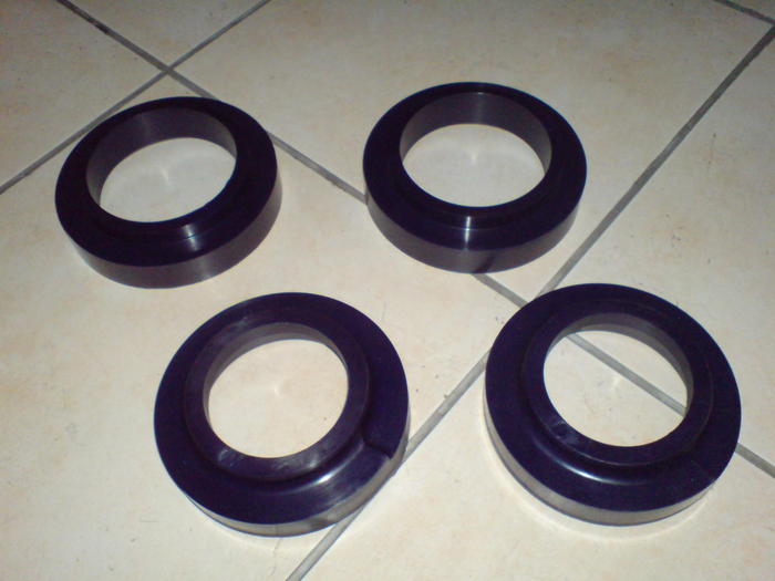

ein kleines Update , dieses und jenes ist noch dazugekommen aber die Lieferung ist immer noch nicht komplett Hau mich, ich bin der Frühling wurde anscheinend alles einzeln versendet .
Außerdem fehlt noch bzw muß bestellt werden :
-ein Fahrwerk wird wohl TJM werden hoffentlich kriegen die Bald TÜV Wut ,
-ein neuer Kühler da der alte hinüber ist ,
-vernünftige Räder schwanke etwas diesbezüglich zwischen 33x12,5 und 35x12,5 glaube aber fast daß für meine ( in erster Linie Reise-)Zwecke die kleineren besser wären ,
-LLK YES
-eventuell andere Achsen
.... und naturlich einiges an restaurationsarbeiten an Karosse , Rahmen , Achsen etc.
Die ganze Reisebauten werden dann irgendwann auch noch dazu kommen Hau mich, ich bin der Frühling
Ciao
Mate
BeitragVerfasst am: 30.12.2009 00:29:25    Titel:
Nette Fahrwerkskomponenten.
Wieviel Zoll machst Du übers Fahrwerk?
Wo hast Du das nochmal genau bestellt?
Gruß Andreas

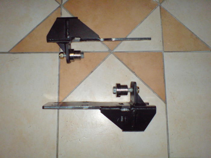

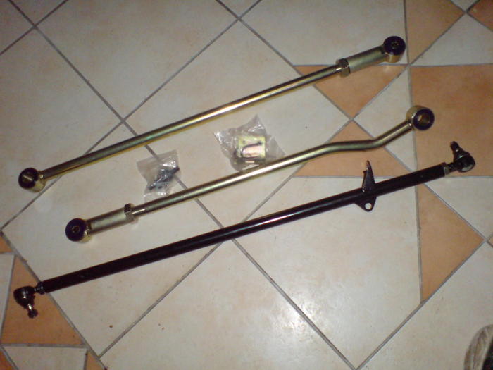

habe es von Steve aus Australien hat einen Ebayshop - hobzees4wdshop - solltest aber vorher wegen Versand etc. mal mit ihm reden was er dafür will , soll nicht immer ganz klar sein Grins , die Lieferung ist aber noch nicht komplett da deswegen kann ich abschließend noch keinen Urteil abgeben , interessanter weise hat er die Sachen einzeln versendet etwas ist beim Zoll gelandet die anderen Sachen kamen einzeln direkt zu mir bin mal gespannt ob ich da von DHL noch nachträglich eine Rechnung kriege , Zoll und Steuer hat bis jetzt nur ein hunderter gekostet vielleicht bleibt es dabei YES .
Die Feder sollen von TJM kommen die Trailmaster wäre für den TD42 etwas zu schwach angepeilt sind mindestens 3" besser 4" heißt ja da aber nur 9cm Erhöhung , war mit der TM Lösung am Ende nicht ganz so zufrieden , Federbruch und auch die Verlängerung der Panhardstabaufnahme ist zumindest bei TM suboptimal habe schon mal die seitliche Schraube abgerissen zudem ist die untere Bohrung ausgeleiert und auch der U Stahl oben war schon angerissen wurde aber geschweißt . Dämpfer kommen wahrscheinlich , wenn in der Länge verfügbar , einstellbare von Rancho Grins

Die TM sind leider wirklich zu weich. Mit dem 4,2er ist er bei mir gute 20mm in die Knie gegangen. Mehr als 30mm Höherlegung ist da nicht über. Vieleicht taugen sie was im Y60.
Die RS 9000 sind vom Preisleistungsverhältniss gar nicht so schlecht. Leider hatte ich an einem eine festgerostete Härteverstellung. Und das nach einem Jahr. Würde sie wohl nur noch für hinten kaufen.
Was dir auch klar sein muss, die Dinger rosten wie die Pest! Die musst du erstmal lackieren bevor du sie einbauen kannst, oder nimmst gleich welche von ToughDog.

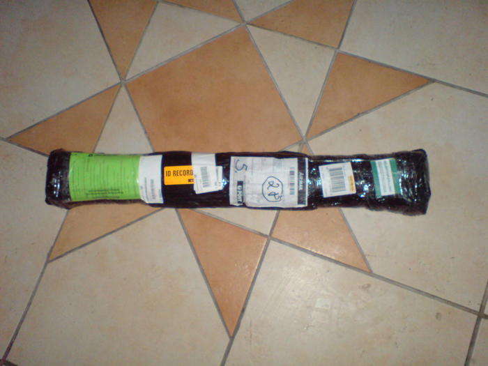

der zweite hintere Panhardstab ist gekommen bzw. ich mußte ihn vom Zoll holen ... Thorsten wo steckst du?...
es fehlt aus der Bestellung nur noch dere 3,5" Airam Hau mich, ich bin der Frühling

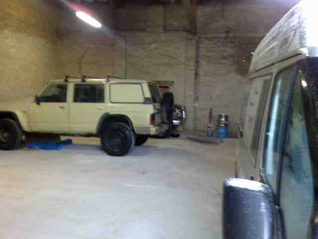

ein Schraubunterstand hat sich nun auch gefunden es kann also in Februar losgehen YES

BeitragVerfasst am: 15.01.2010 20:08:33    Titel:
Wenn wir die Werkstatt bis dahin eingerichtet haben.
Nochmals danke für den Panhardstab!

Ja die TM sind ja die selben bei Deinem 61er wie bei meinem TD42 verbaut.
Ist unterm Strich noch immer fast wie das TJM, welches ich beim RD28er untendran habe.

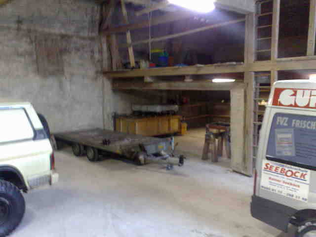

(Bezüglich Garage: Hab da was am Hacken. Immerhin ne Grube und Platz zum schrauben für 3-4 Karren. Lift noch keinen, passt auch nicht rein.)
BeitragVerfasst am: 06.02.2010 20:10:19    Titel:
Bin jetzt auch umgezogen.
Die meckerei konnte sich ja keiner mehr anhören!
Kannst dann das nächste mal mit dem gaser gas geben. rotfl

BeitragVerfasst am: 09.02.2010 17:31:08    Titel:
Immer diese Handy Bilder.
Hab schon gescheite mit der DSLR und nem Weitwinkel gemacht.
matuschka
Wohnort: Eisenberg Pfalz
...und hat diesen Thread vor 6098 Tagen gestartet!
1. Patrol Y60 RD28
2. Y60 TD42 Turbo noch nicht aufgebaut , MZ-Baghira Umbau
BeitragVerfasst am: 09.02.2010 17:59:35    Titel:
tur mir leid die Auflösung war leider auf die geringste gestellt habe ich leider erst danach festgestellt Hau mich, ich bin der Frühling
