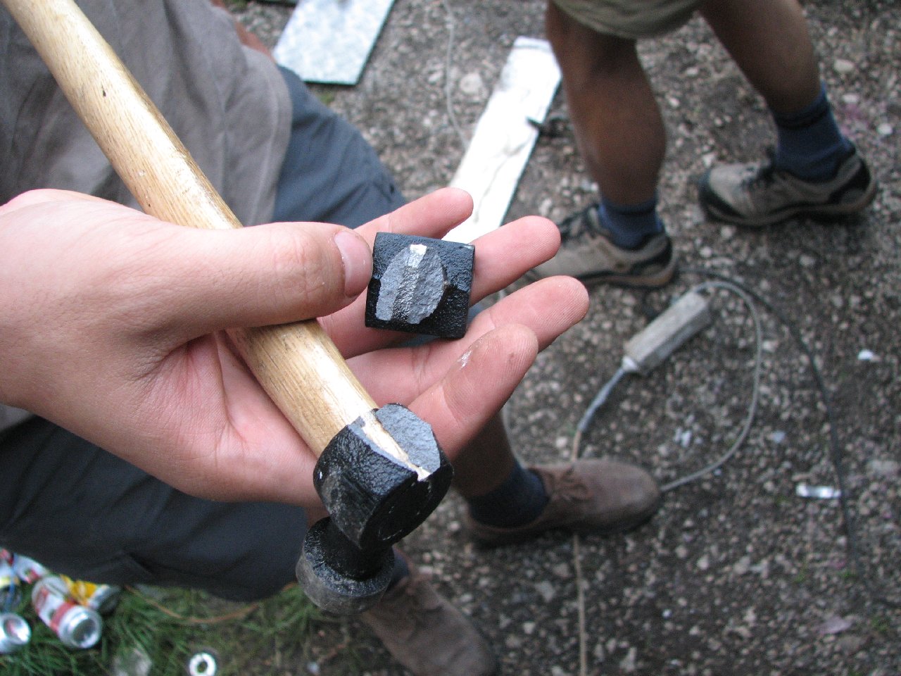

Nebenbei, selbst chinesische Hämmer kann man noch schlecht herstellen:
Axel
