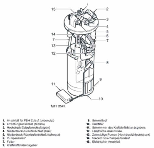

BeitragVerfasst am: 06.01.2006 22:07:41    Titel:
Land rover hat extra einen Anschlußnippel in den Tankpunpe angebaut, die man nutzen sollte, schließlich haben die auch etwas dabei gedacht, der td5 hat ein sehr komplezirtes Spritsystem mit insgesamt 4 Spritleitungen und Dieselkühler etc. ich würde an diesem system nicht spielen! Die Gefahr ist zugroß das es zu einen fehl verhalten im sprittsystem kommt.

BeitragVerfasst am: 06.01.2006 22:27:37    Titel:
meinst du Nr.1?

BeitragVerfasst am: 06.01.2006 23:21:36    Titel:
genau diesen, kappe abschneiden und PA standheitzungsschlauch einschieben bis kurz vom Tankboden mit Gummischlauch Übergang (mit schlauchschellen) abdichten, bin jahrelang auch nur mit einen schrumpfschlauchabdichtung gefahren. hat minimalst nur rausgeschwitzt erst beim umrüsten auf einen Zusatztank 45 liter (Durchlauf )habe ich dann mit einen Dieselschlauch mit Klemmen abgedichtet. grüße georg

BeitragVerfasst am: 07.01.2006 20:23:06    Titel:
austiner hat folgendes geschrieben:
Hätten die sich was dabei gedacht ...würde die Sache anders aussehen ... ich würde NIE auf die Idee kommen einen Spritpumpe so zu verbauen, dass wenn jemand an das Teil ran will den Tank ausbauen muss Vertrau mir
Das gleiche gilt für den freien Anschluss Nee, oder?
Das macht jeder Minderjährige der mal mit LEGO gespielt hat besser Vertrau mir
Somit kann die Rinkert Lösung nich so schlecht sein ... auch die von Peter N. angesprochene Lösung wird nicht schlecht sein ... die Leut haben sich wenigstens Gedanken gemacht Grins
