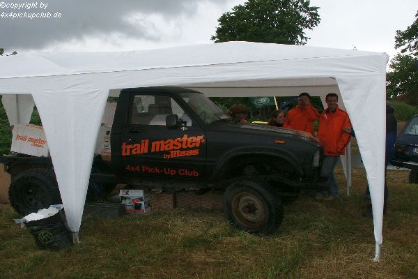

dann konnte es also losgehen...ab zur Messe
alles aufgeladen und durchgestartet

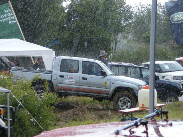

Leider verhinderte der total verregnete und Strum gebeutelte Tag den Anfang des Pickupworkshops komplett und wir mussten es beim guten Willen belassen, denn an schweissen war wirklich nicht zu denken.
also war es ein eher gemütlicher Tag...mit Plauderein hier und da und trailmaster hatte auch schonmal vorbeigeschaut
und im trockenen war er ja schon...nur die Schweisser waren sich etwas uneinig über die Höhe der Kriechströme bei dem Wetter.
Hau mich, ich bin der Frühling rotfl rotfl rotfl Hau mich, ich bin der Frühling
