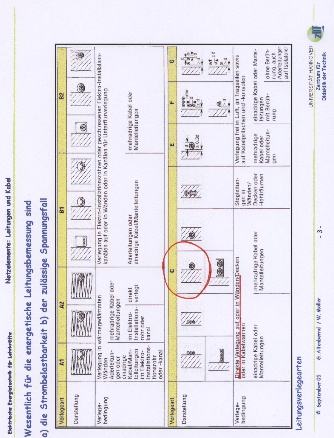

BeitragVerfasst am: 08.01.2006 16:23:06    Titel:
Hier noch was für Dirk...
 Dateiname:  Strombelastbarkeit1.jpg
 Dateigröße:  223.82 KB
 Heruntergeladen:  318 mal

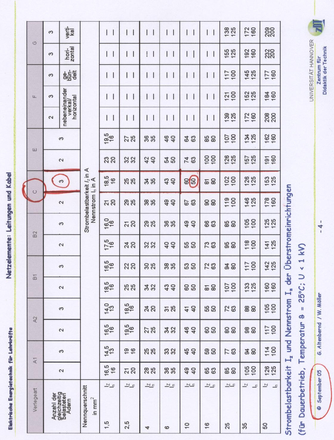

BeitragVerfasst am: 08.01.2006 16:25:59    Titel:
Und die Zweite...
 Dateiname:  Strombelastbarkeit2.jpg
 Dateigröße:  234.76 KB
 Heruntergeladen:  304 mal

BeitragVerfasst am: 09.01.2006 07:19:03    Titel:
Servus Jens!
Aeh nein, nicht das Schweissgeraet! Es ist nen Plasma-Schneider von der gleichen Firma :-)
Ich werde die Verkabelung direkt ab Zuleitung hernehmen! Dazu muss ich nochmal sehen,was fuer ne Sicherung am Stromzaehler verbaut ist.
Ich danke Euch allen erstmal fuer diese wertvollen Tips!
