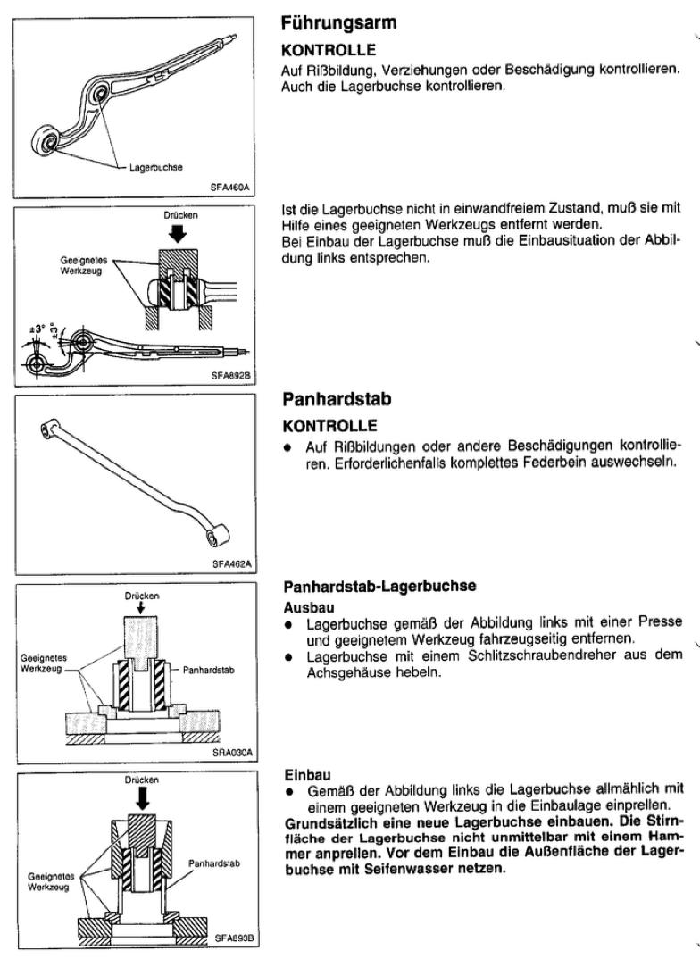

Evtl. kann man die auch ganz einfach mit nem Schraubstock einpressen, hat da jemand Erfahrung? Ich habe das mit diversen Dreieckslenkerbuchsen schon sehr gut hinbekommen!
Gruß, Stefan
BeitragVerfasst am: 10.07.2016 09:23:08    Titel:
So ähnlich habe ich das auch aufgebaut und funktioniert sehr gut.
PU in den Panhardstäben und den Längslenkern Rahmenseitig erhöhen den Geradeauslauf.
Gummi in den Längslenkern entkoppeln und reduzieren die Spannung beim verschränken.
Die Buchsen kannst du nur mit passenden Pressstücken wechseln.
Mit einem vernünftigen Schraubstock kann das schon gehen.
Leider muss man die Pressstücke selbst anfertigen.

Worin unterscheiden sich Dein Aufbau zu dem von mir genannten? Bin offen für Vorschläge.
Ich werde jemanden suchen, der die Buchsen für mich wechselt. Bei einem anderen Fahrzeug habe ich bereits einen Längslenker ruiniert. Das wird mir kein zweites Mal passieren. Nee, oder?
