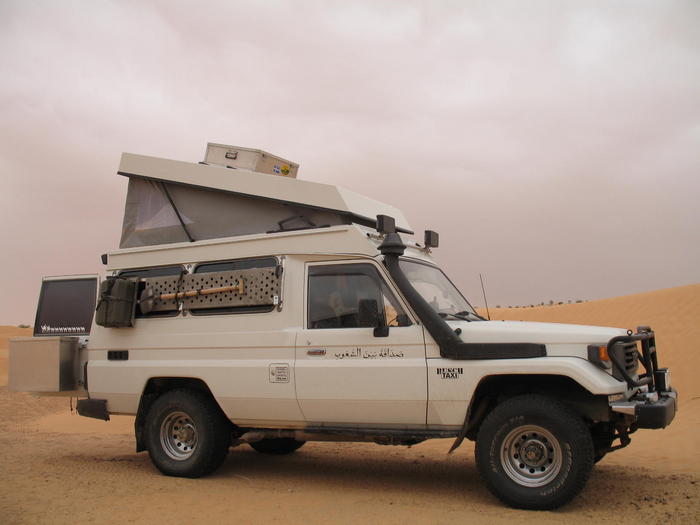

@Don-Pero: Wir reisen meist zu zweit. Ich hab kein Dachzelt auf´m Hänger, das ist ein Hänger, der quasi "ein Dachzelt mit Stauraum auf Achse" ist. Da der kaum zu bekommen ist in Europa habe ich den mal bewußt ausgeklammert und hab eher an den "klassischen" Anhänger mit "echtem" Dachzelt gedacht - vgl. OerdiYJ. Mir waren die Dachzelte zu aufwendig oder zu breit/schwer und dann ergab sich die Chance, den Hänger von einem Freund zu erwerben - da habe ich zugeschlagen. So kann ich den Hänger entweder auf´m Campingplatz lassen, wenn ich z.B. in den Alpen unterwegs bin. Oder ich nehme ihn mit, da er die Offroad-Tauglichkeit in der Praxis nicht einschränkt. Das Dach bleibt frei und man gewinnt Stauraum, so reißt bei uns der komplette Küchenkram im Hänger, Stühle, Wasser usw.

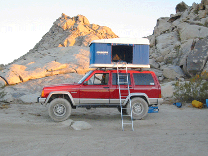

Alternativer Mittelweg:
Hartschalenzelt mit selbstgebautem Durchstieg.
-> Stehhöhe an einer Stelle
-> Schlaffläche ist grösser
-> Kosten sind niedriger
Das machen garnichtmal so wenig Leute.
Stehhöhe zum Kochen im Auto wirst Du bei Dir ja wegen Vollverglasung weniger brauchen?

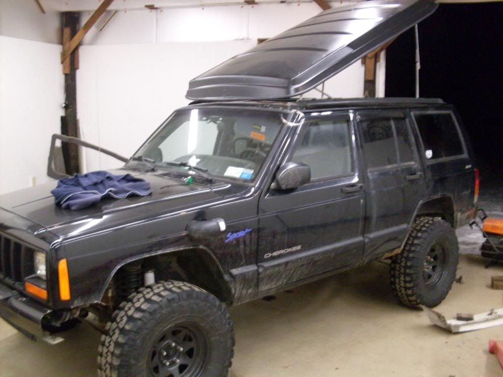

evtl. mal das hier lesen: http://www.jeepforum.com/forum/f11/jeep-gon-build-thread-665127/
Ein Ami der ein Klappdach fürn XJ selbst gebaut hat. Spender war ein T2 VW Bus Camper Supi
Ich denke aber der XJ ist dafür zu klein, die Liegefläche im Dach wär vermutlich noch enger als im Kofferraum. Wie wärs mit Beifahrersitz ausbauen um rechts im Auto eine lange Liegefläche zu bekommen?

Nicht wenn man statt einfacher Scharniere die passenden Scheren verwendet. So kommt der vordere Bereich des Daches spürbar höher und kann auch tatsächlich genutzt werden.
Gepäck: Bei einem begehbaren Dach kann auch noch was auf das Dach.
Hier ein Beispiel, wie und wo die Ausrüstung hin kann:
Hier ist allerdings nur die kleine Box auf dem Dach. Es gibt auch noch eine größere. Da am XJ keine Flügeltüre da ist, bietet sich ein Bumper mit schwenkbarem Reserveradträger an, an dem zusätzlich eine Box befestigt werden kann.
