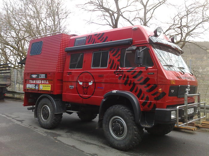

1. BJ42:LJ70 cabrio mit 13BT motor:BJ40:MAN 8.136
BeitragVerfasst am: 19.11.2009 18:40:32    Titel:
bekomt man für so ein MAN auch andere übersetzungen für die differentiale wie bei gelandewagen ich möchte meiner etwas sneller haben.So ja habt ihr bezügskwellen und welche motoren bekomt man darein ohne züviel aufwant und mit was mehr PS was past gegen das getriebe.
Mit dank Dirk

BeitragVerfasst am: 19.11.2009 19:03:29    Titel:
hmmmmm yepp, 150 PS sind etwas schwach, besonders wie bei mir mit Anhänger und Fahrzeug hinten drauf.
Ich habe eine kurze Achse drin, da ist bei 86 schluss. Dafür hält der Zug aber die Geschwindigkeit auch bei leichten Steigungen.
Längere Achsen gibt es, sind aber sehr rar geworden und relativ teuer: ca 2600,- pro Achse. Mir würde es nicht viel bringen, denke ich, da bergab dann schnell ( 100 - 110 ) bergauf wird die Kiste dann gar nimmer ziehen. Ich werde früher oder später das passende 6- Gang Getriebe einbauen.
Naja, bei An- u. Abreisen hab ichs eh nicht eilig......... Supi Winke Winke

BeitragVerfasst am: 22.11.2009 10:13:43    Titel: Re: MAN FAE G90
Klingel hat folgendes geschrieben:
Ich habe datt Ding neu und komme mit ein paar Funktionen nich klar bzw. noch nicht probiert.
In der Instrumententafel ist ein Vorglühzeichen, aber ich finde nix zum vorglühen ??? Ist das wie beim alten Unimog, ohne Glühfunktion ??
Der G90 hat keine Vorglühanlage sondern eine Flammstartanlage!
Bis zu ca. 10° Aussentemperatur kannst du ohne Beachtung der Glühanzeige sofort starten! Erst darunter empfiehlt MAN den Flammstart. Du drehst dazu den Schlüssel in die Flammstartstellung, hältst ihn dort bis zum Ausgehen/Blinken der Anzeige fest und startest dann. Die Flammstartanlage befindet sich direkt im Ansaugkanal so dass die aus dem Luftfilter angesaugte Luft durch die Flamme angewärmt wird.
Dann habe ich noch drei Drehknopfe welche eine Unter- Überdruckfunktion haben, direkt neben der Handbremse am Mitteltunnel.
Ich denke mal ist Untersetzung (da perm. Allrad ) und Sperren.
Aber welcher Knopf ist was ??? Es ist keinerlei Beschriftung mehr vorhanden. Und wie legt man die Untersetzung ein ???
Gruß Klingel[/
Wie weiter unten schon geschrieben wurde, hat der G90FAE permanenten Allrad. Die Drehknöpfe schalten also die Sperren in der HA-Diff, wenn vorhanden VA-Diff, Mittel-Diff und die Geländeuntersetzung.
Die Reihenfolge bei deinem Auto musst du ausprobieren, sie lässt sich ganz einfach durch umstecken der Schläuche an den Schalt-Ventilen ändern. (Dazu das Fahrerhaus kippen, dann kommst du ganz bequem an die Teile dran.)
Gruß, Jochen

BeitragVerfasst am: 22.11.2009 10:21:35    Titel:
Die Frage zum Einlegen der Untersetzung ist bdennoch offen ??
Während der Fahrt möglich ?
Gruß Klingel
Die Untersetzung soll nur im Stand eingeschaltet werden!
Die Sperren wie bei anderen Fahrzeugen auch, während der Fahrt - aber nicht bei größeren Drehzahlunterschieden der Räder bzw. Achsen!
Wer sicher gehen will schaltet also im Stand oder aber während der Fahrt bevor mögliche Drehzahlunterschiede durch die Sperren aufgehoben werden sollen.
Gruß, Jochen

BeitragVerfasst am: 22.11.2009 10:45:33    Titel:
Dizze hat folgendes geschrieben:
Den Weg über die Diffs kannst du vergessen, einmal gibt es die "schnelleren" Teller/Kegelräder nicht mehr bei MAN und zum zweiten würdest du damit auch die Geländereduktion erheblich verändern! Übrigens, ein Satz Teller/Kegelräder hat zuletzt Euro 7200.- gekostet Hau mich, ich bin der Frühling
Mit dank Dirk
Um das Auto schnell - leiser - spritsparender und schaltfauler fahren zu können ist meiner Meinung nach der beste Weg ein ZF 6S850 6-Gang Getriebe einzubauen.
Der Getriebeumbau selbst ist nicht schwierig, lediglich die Anpassung des Schaltgestänges kostet Nerven/Zeit.
Dadurch das das Auto dann im optimalen Drehmomentbereich fährt bin ich selbst im Stadtverkehr ganz schnell im 6. Gang und auf der Autobahn muss der 6. Gang ganz selten verlassen werden.
80 kmH bei 1800UpM
100 kmH bei 2100 UpM
bei 125 KmH habe ich es gut sein lassen...
Gruß, Jochen

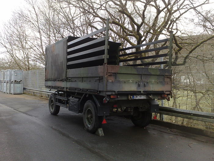

BeitragVerfasst am: 04.04.2010 07:38:12    Titel:
gestern mal die Hebel getestet. Sind angeklemmt wie in der Beschreibung.
Plane hinten entfernt, da sonst meine Bulle von der Höhe nicht draufgeht Obskur Wenn ich eine neue bestelle, wird das Gestellt vorher um 5cm erhöht.
Gruß Klingel

BeitragVerfasst am: 05.04.2010 09:19:05    Titel:
So ein gequirlter gelberweicher Kindekot Nee, oder? Jetzt habe ich eben vom Anhänger noch die Spriegel und Holme demontiert und was entdecke ich da ???
Ich hätte die Plane problemlos, stufenlos bis 40cm erhöhen können Unsicher Naja, geschnitten ist geschnitten. Die hatte eh 2 - 3 Löcher und die falsche Farbe Supi
Anhänger wird ja noch schwarz, Plane rot Ja Ja

BeitragVerfasst am: 05.04.2010 09:29:07    Titel:
Nettes Gespann wird das
Liebe Grüße Robert
