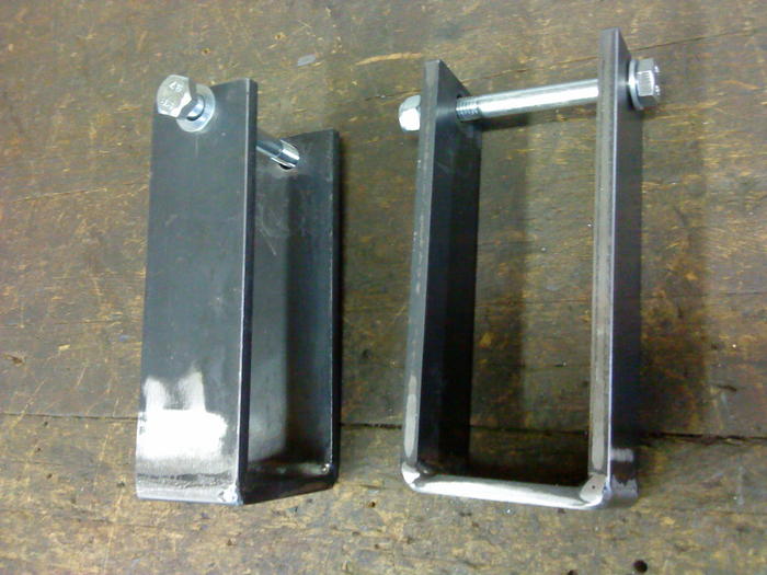

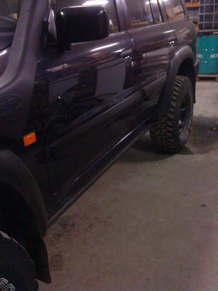

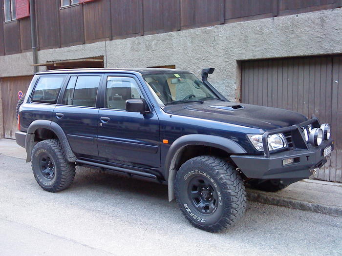

Mir würde auch die 2te Variante zusagen von der Befestigung her. Ob das auch beim kurzen Radstand möglich wäre wenn die beiden Halter sehr dicht bei einander sind??
Gibt es noch genauere Bilder wie weit die Räder mit den 30mm Spurplatten raus stehen??

Das ist das aktuellste Bild, ein besseres habe ich nicht!
Und das ist der GRUND warum ich besseren Schutz des Unterbodens brauche!!!!
Musste nach Hause laufen!!! (Winde war zu kurz)

BeitragVerfasst am: 10.11.2009 20:04:16    Titel:
Sieht aus alls wenn die Reifen etwas unter der Verbreiterung heraus stehen. Bin am überlegen ob ich Spurplatten montiere. Habe die gleiche Reifengröße auf der Stahlfelge drauf und es ist sehr eng am Spurstangenkopf.

Ja, das Seitenprofil steht ca. 10mm heraus.
Ohne Spurverbreiterungen habe ich das selbe Problem.
Jetzt würde ich keine Spurverbreiterungen mehr montieren.
Würde wahrscheinlich neue Felgen mit einer Einpresstiefe von -10mm bis-20mm kaufen.

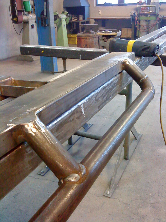

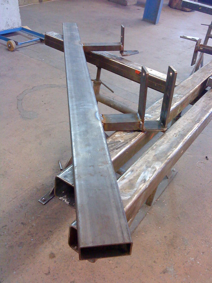

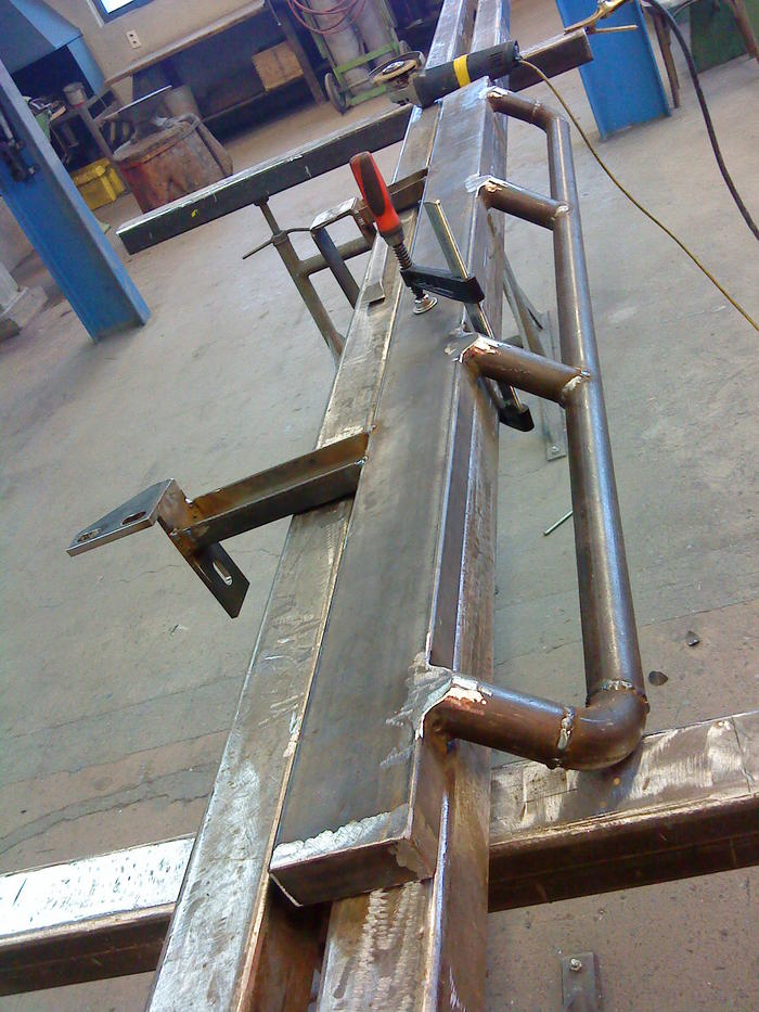

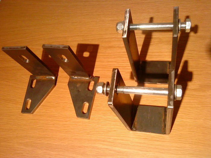

BeitragVerfasst am: 23.12.2009 17:42:59    Titel: Die Rocksleiders nehmen Gestallt an!
Hallo Leute,
Habe mit dem Bau der Rocksleiders begonnen.
jetzt entlich nehmen sie Gestallt an!
Nun stelle ich mal ein paar Bilder ins Forum.
Die Halter:
Habe die 4-Kantrohre an die Halter anpunktiert. Danach abmontiert und in die Werkstatt meines Arbeitgebers getragen.
Heute hat unser Seilbahnmechatroniker- Lehrling die "Trittrohre" angeschweisst.
BeitragVerfasst am: 23.12.2009 17:54:02    Titel:
Nicht schlecht, würde aber an dem langen U noch eine Diagonalstrebe nach oben einschweißen. Wenn Platz ist.

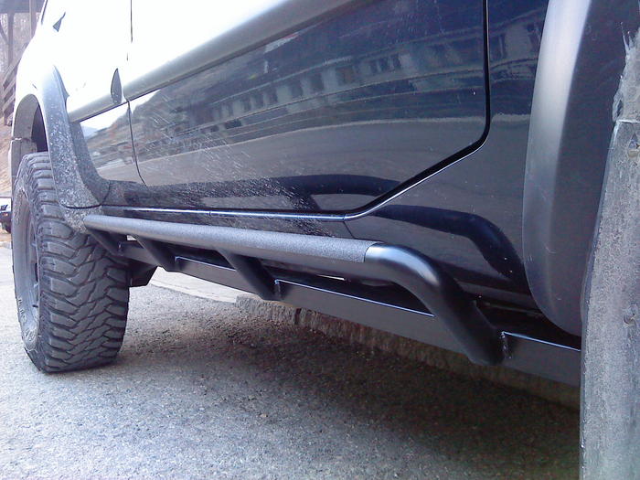

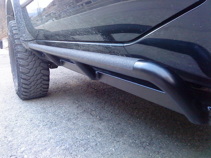

BeitragVerfasst am: 21.04.2010 20:27:44    Titel:
Jetzt entlich habe ich die "Rocksliders fertig.
Das heisst, ich habe sie Pulverbeschichten lassen, Anti-Rutsch-Klebeband von 3M draufgeklebt, und dann entlich montiert.
