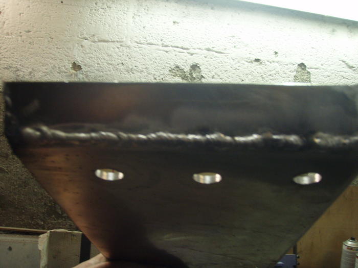

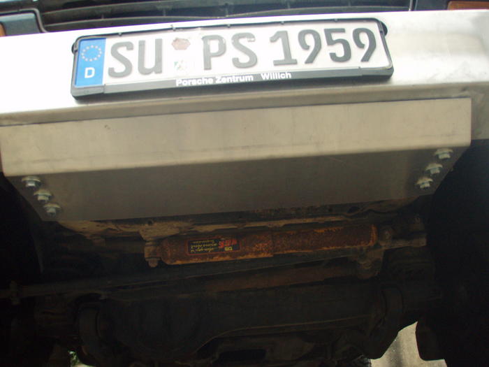

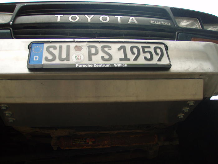

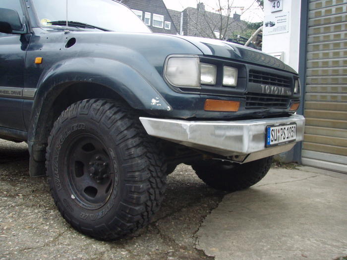

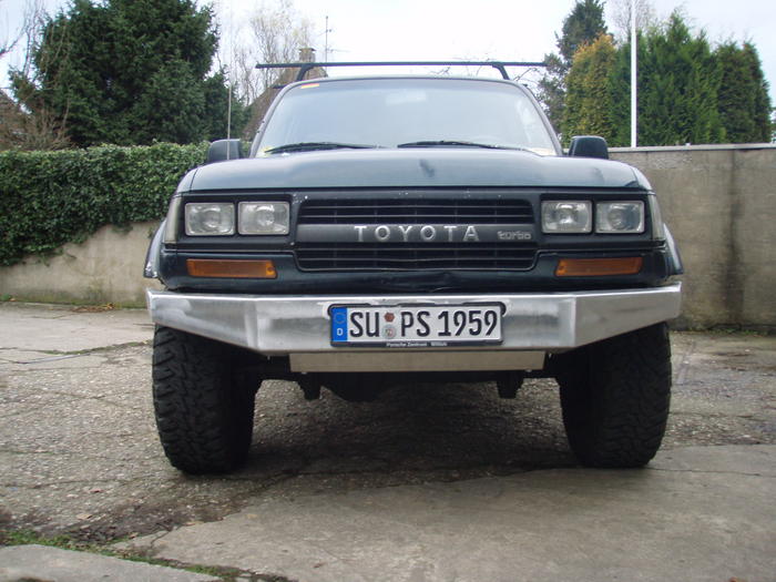

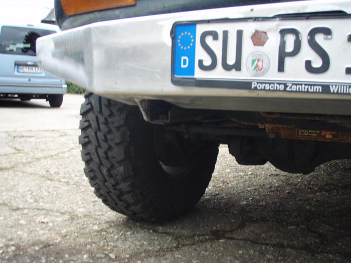

Kleines Bilderupdate
Hier noch ohne den Unterfahrschutz . Da kann man noch auf den Rahmen schauen , was nicht soooo toll ausschaut ! Hau mich, ich bin der Frühling
Jetzt mit Unterfahrschutz . Jetzt sieht man den Rahmen zwar nicht mehr wenn man von Vorne schaut , dafür aber den Häßlichsten Lenkungsdämpfer of the World Obskur

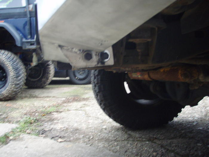

Hier mal ne Andere Perspektive , welche sich sehen lassen kann
Da gibbet aber noch eine Änderung Grins

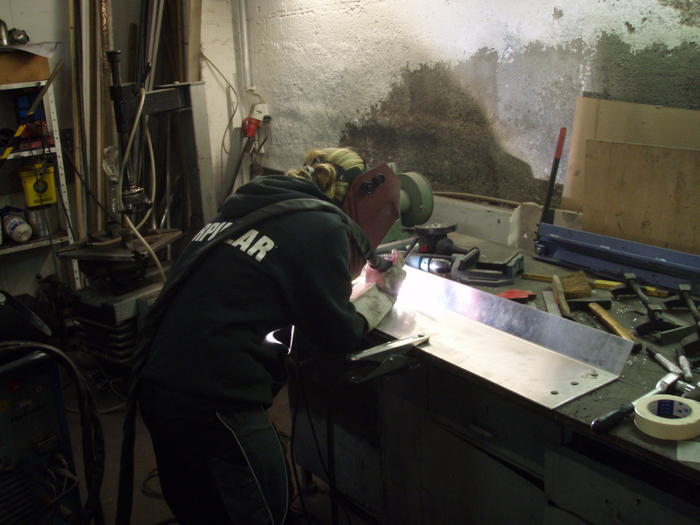

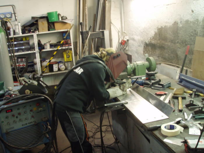

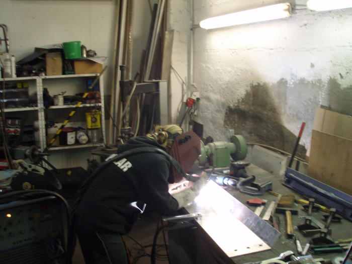

Die Änderung Es gibt nicht, was man nicht auch punkten kann
Wer schweißt den da ?

Die Frauen habe eine ruhigere Hand. Weiter so! YES
Kannst du den Unterfahrschutz nicht bis über den Lenkungsdämpfer verlängern?
Dann ist alles geschützt.
Ralf sag mir doch mal bitte mit wieviel Ampere du welche Materialstärke bei Alu schweißt.

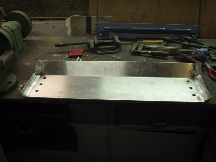

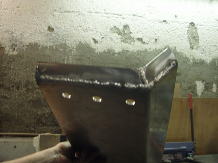

Das vorläufige Ergebniss
Muß jetzt aber noch verputzt werden !
Dann kommt er wieder ans Audo !
Dann wird das zu lang und weiter hinten sind keine Befestigungspunkte mehr . Hatte ich aber auch drüber nachgedacht .
Das ist 6mm Alu . Ich meine mit ner 1,6er Nadel und ca 130 Ampere . Ob das aber richtig ist weiß ich nicht . Ich Übe ja noch .

Wenn das Teil früher drann gewesen wäre.hätt der Peter nicht nicht so eine hässliche Beule vorne drin traurig
Aber wie schon gesagt lieber Ralf Tröst ,ich nimm erst mal das Ding und Du brätst dem Pitter ein neues,hast ja Zeit bis der wieder da ist Vertrau mir
