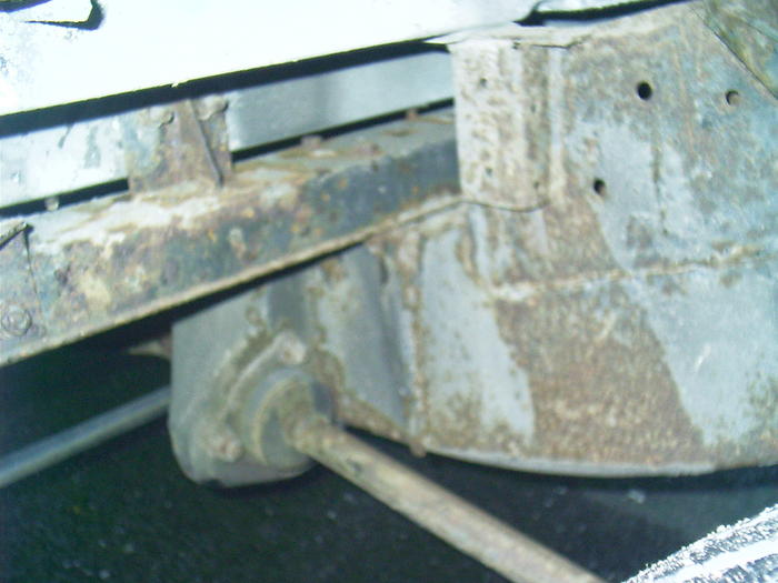

Korrosion ist am ganzen Rahmen in Form von Flugrost , Also nix wildes , Ölverlust am Motor ist etwas da , am Getriebe scheint alles ok zu sein . Fahren is leider nicht , da am linken Achsschenkel die Lager komplett Schrott sind . Daher nur auf dem Gelände ne Runde gedreht . Motor springt sehr gut an und schnurt wie ein Kätzchen .

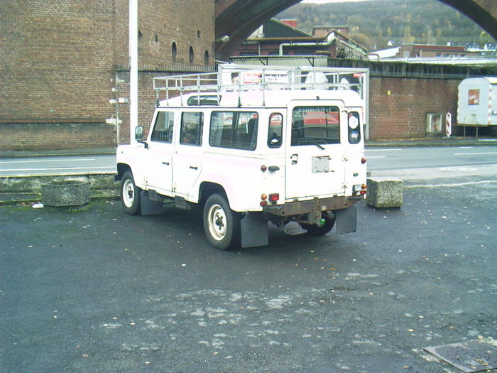

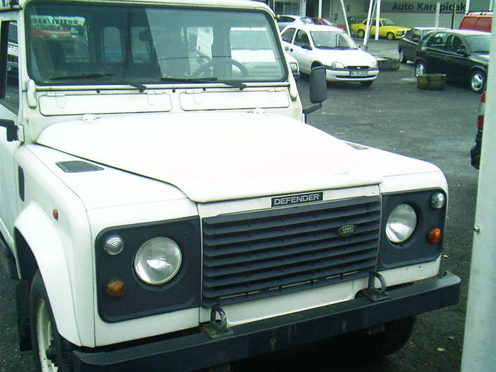

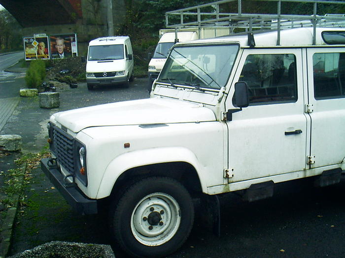

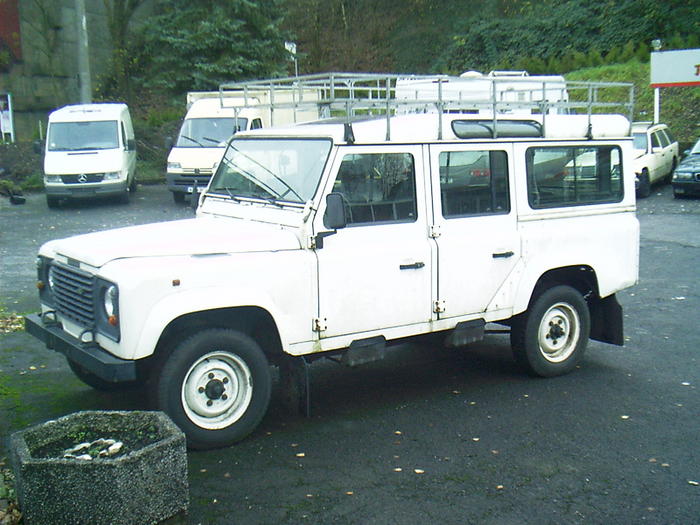

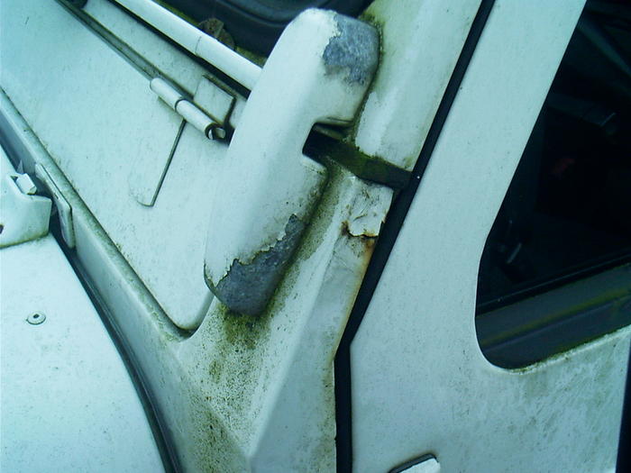

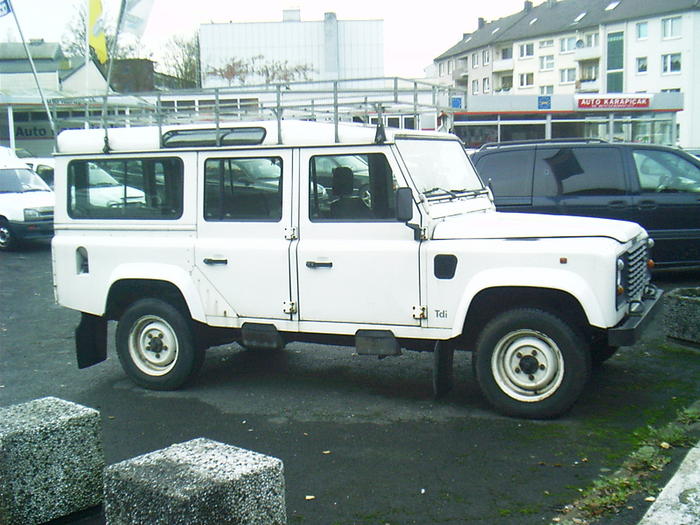

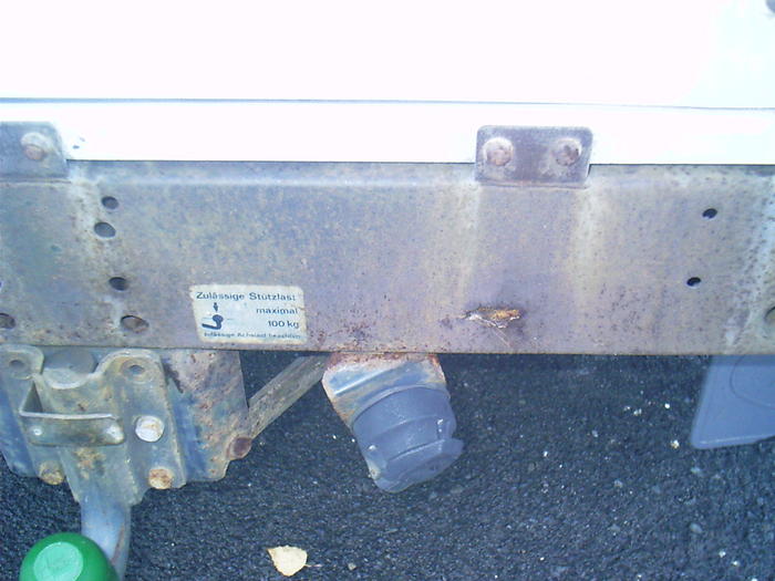

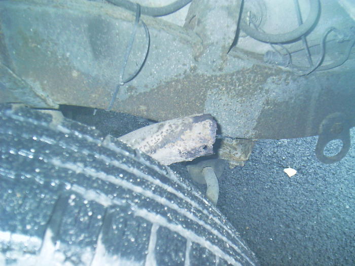

Hier mal nen Paar Bilders vom Defi
Was darf sowas noch Kosten ?

BeitragVerfasst am: 17.11.2009 21:57:43    Titel:

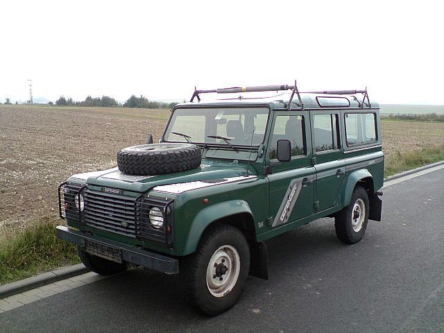

der hier
kostet bei mobile 9500.-,hat 152000km runter und sieht um längen besser aus.
ich würde ihn tief ansetzen..........sach mal einer was von den defender fahrern.......
notfalls würde ich als laie maximal 5000.- dafür raustun...........wohlgemerkt ich......
aber man muss das auto sehen und es fühlen und ohne vernünftige probefahrt
auf keinen fall zuviel............. Unsicher Smile

der hier
Der Weiße soll grad mal ein drittel kosten Hau mich, ich bin der Frühling
Und ich hab noch nicht gehandelt . Ich mache denen morgen mal ein Angebot !

dann handle ordentlich..............und nimm ihn für kleines mit.
für das geld kann man ihn meines erachtens kaufen.schraubererfahrung
hast du ja.da dürfte es kein problem sein für dich.ordentlich arbeit
wird er dir schon bereiten.
VIEL GLÜCK.............. YES

ach quatsch, der ist doch gut! Dachgarten runter, etwas orange auf die grünen Stellen und feddich! YES

1/3 heißt um die 3000,- oder? Das wäre schon ok wenn die Technik stimmt, also kein Motor- bzw. Getriebeschaden. Ölundichtigkeiten mal aussen vor gelassen, bischen wird er immer tropfen. Achsüberholsätze für vorne gibt es in England für ganz kleines Geld. Alle 5 Türen dürften durchgegammelt sein. Sorge macht mir die Spritzwand, die ist oben beim Scheibenrahmen durchgerostet und vermutlich auch im Übergang Spritzwand zum Bodenblech. Zur Erneuerung muß der Motor und natürlich innen alles raus! Hast Du dir hinten den Rahmen innenseitig vor der Hecktraverse (die auch nicht mehr gut aussieht) angeschaut, von der Stelle kann Anna böse Fotos von ihrem 90er zeigen. Sei vorsichtig mit dem Rahmen das Blech ist sehr dünn.
