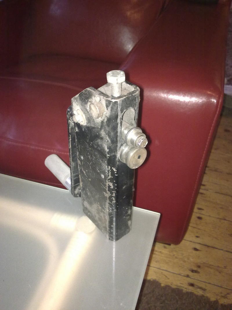

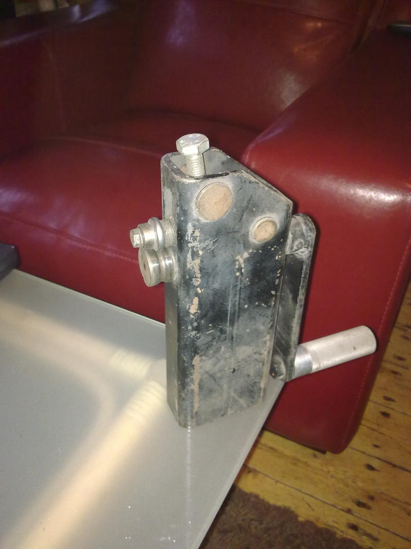

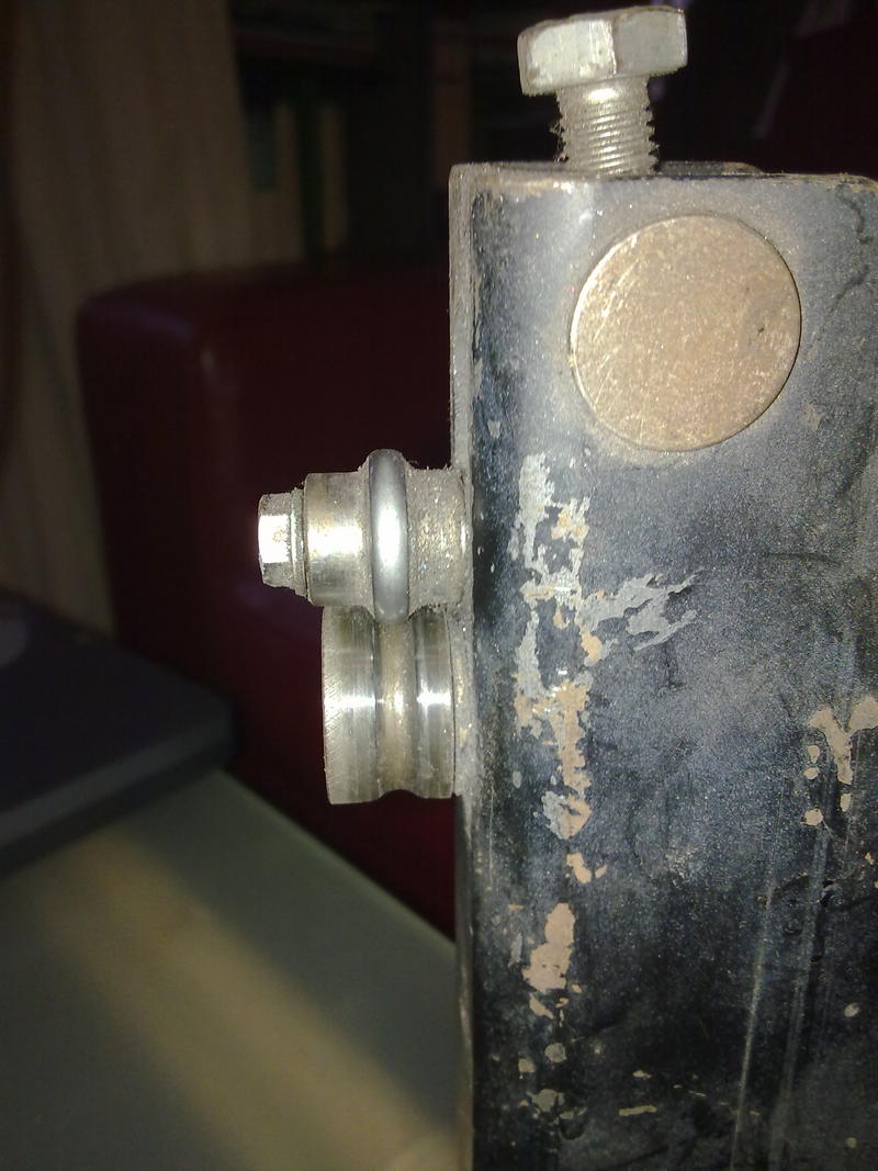

BeitragVerfasst am: 15.02.2011 16:55:30    Titel: Eigenbau Sickenmaschine!
So hier ist sie nu, meine eigenbau maschine!
Hab erstmal ein paar fotos gemacht, wenn du fragen hast oder ich dir eine machen soll dann melde dich einfach! Winke Winke

BeitragVerfasst am: 15.02.2011 21:09:18    Titel:
YES YES
Voll geil. Danke

@ UTV Racing
Sieht gut aus, das Spielzeug. Wenn ich richtig vermute, drehen sich wohl beide Zapfen? Wie hast Du es gelöst?
Würd es gern nachbauen. Kannst Du ne Skizze für das Innenleben posten oder per PN senden?

BeitragVerfasst am: 17.02.2011 20:53:37    Titel:
Bis zu welcher Wandstärke kann die denn ?
UTV Racing
1. 4x4 Eigenbau Off road Buggy
BeitragVerfasst am: 17.02.2011 23:42:15    Titel:
Also ich hab damit regelmäßig 1,2mm und 1,6mm Edelstahl gemacht, deshalb sieht das
ding ja auch etwas mitgenommen aus!
Aber da ich mittler hauptsächlich Alu mache wird die alte Dame es wohl noch ne weile machen.
Wenn ich mir überlege was die vom Händler kosten dann bau ich mir lieber nochmal ne neue
bei der du dann die Former austauschen kannst, um auch mal andere profile rollen kannst.
Dachte da an ne kleine stufe oder so!
Andreas
