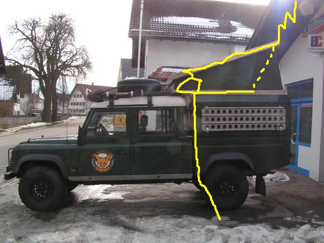

Ist bei der ADAC Studie ganz gut beschrieben. Ich denke die gehen von Kuststoffdächern aus wie sie im Wohnmobilbau üblich sind.
Bei uns ginge das vermutlich in diese Richtung
Übers Dach, die Gasdruckdämpfer und die Scheren ins Auto.
Wäre nix für mich. Vermutlich zu laut und zu hell Hau mich, ich bin der Frühling

BeitragVerfasst am: 05.01.2010 13:43:17    Titel:
Dieses Blitzableit-Beispielsbild gilt aber wohl nur dann, wenn das Aufstelldach nen metallenen Rahmen hat, oder (sieht jedenfalls auf dem Bild so aus)?
Also bei einem Voll-GFK-Dach schlägt der Blitz ja gar net in das Aufstelldach ein, sondern direkt in die Fahrzeugkarosserie, und dann ist der Fall gleich zu nem normalen Auto, in dem ein Mensch schläft, während es vom Blitz getroffen wird
=> Geräte gehen kaputt, aber der Mensch merkt erstmal nix von dem Blitz.
So würde ich das auf jeden Fall einschätzen, passt doch auch gut zu Annas Posting des Blitzeinschlags in die Yacht.
