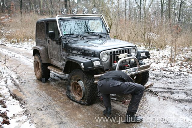

Den merkt man enorm.
Aber pass auf, dass es den Reifen in Kurven nicht von der Felge drückt, speziell vorn.
Solange der Reifen nicht beschädigt ist, sollte es mittels Kompressor kein Problem sein den Reifen wieder flott zu bekommen!
Möglicherweise stimmt die Wuchtung dann nicht mehr aber man kann zumindest heimfahren!
meinst du so? rotfl Winke Winke
