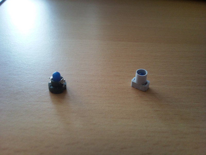

BeitragVerfasst am: 22.03.2011 16:46:05    Titel:
So, jetzt muss ich den Thread wieder mal ausgraben.
War heute bei meinem Händler wegen der defekten Birnchen meiner Schalter.
Hat der mir gesagt ich muss komplett neue Schalter reinbauen, die Birnchen gibt es so nicht.
Es handelt sich speziell um die Beleuchtung der Schalter: Hechscheibenheizung, Waschanlage Scheinwerfer und Diff Sperre.
Hier ein Bild der Birnchen die ich suche:
Weiß einer wo ich solche bekomme? Hat doch sicher schon mal wer tauschen müssen.

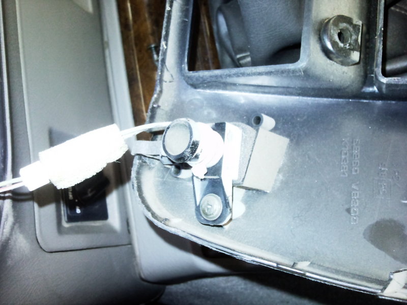

Was ist das eigentlich???

BeitragVerfasst am: 22.03.2011 17:33:18    Titel:
117€??????
Da hab ich mit 20€ aus E-Bay einen echten Schnapper gemacht!
Versuch es mal im Modellbaubereich.
Es zahlreich kleine Birnchen mit 12Volt.
Da findest du bestimmt was passendes.
PatrolY61
Wohnort: Rastede/Hahn
BeitragVerfasst am: 22.03.2011 17:43:12    Titel:
Hatte die Birnchen der Michelfanti nicht mal bei Conrad gefunden? Der war doch auch schonmal bei der Beleuchtung bei.

Weiß einer was das komische Ding am zweiten Bild ist?
Schaut aus wie ein Lautsprecher.
kiste
BeitragVerfasst am: 22.03.2011 19:23:46    Titel:
ist das nicht der Warnsummer hinter der Mittelkonsole ( auf Höhe des Radios/ von vorne mit so einer Art "Lüftungsgitters")?
kiste
BeitragVerfasst am: 22.03.2011 19:27:33    Titel:
genau so muss das sein der Pippt wenn du Licht anlässt und austeigst. YES
DerGlonntaler
BeitragVerfasst am: 22.03.2011 19:32:57    Titel:
das ist kein Piepser, das ist der Temperaturfühler für die Klimaanlage
BeitragVerfasst am: 22.03.2011 19:34:30    Titel:
Nice to have. rotfl

BeitragVerfasst am: 23.03.2011 10:45:50    Titel:
Hmm, also meine Klima läuft auf Auto, und ehrlich gesagt im Sommer sehr kalt, aber im Winter muss ich 26 Grad nehmen das es warm wird, bei unserem 6er ist das anders. Ist es ausserdem normal die Klima selbst manuell zuschalten zu müssen trotz auto modus?
Hab gestern noch die Lämpchen zerlegt um an die Birnchen zu kommen. Siehe da ohne Schaden geschafft, werd jetzt 3mm Leds reinbauen die passen genau. Sockel sind zum Glück heil. Endlich wieder Licht an den Schaltern.
