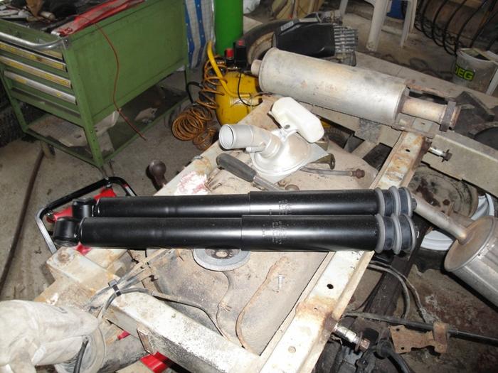

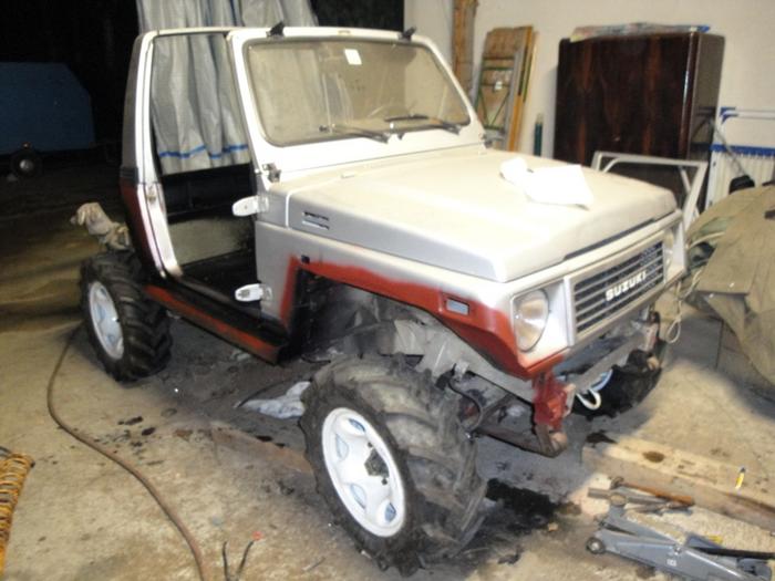

Heute am Vormittag sind auch die Stoßdämpfer für vorne gekommen.
Fazit:
Sind extrem lange werden wir wohl nicht über einen Shock Tower hinwegkommen das wir die verbauen können.
Sind den Koni Heavy Track sehr ähnlich.
Aber last euch mal überraschen was wir da aus der Trickkiste geholt haben Vertrau mir Vertrau mir

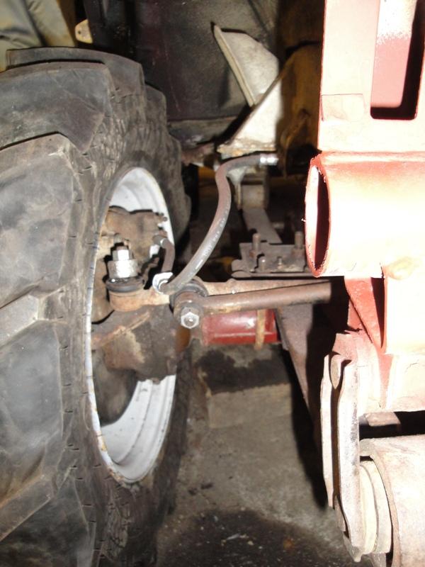

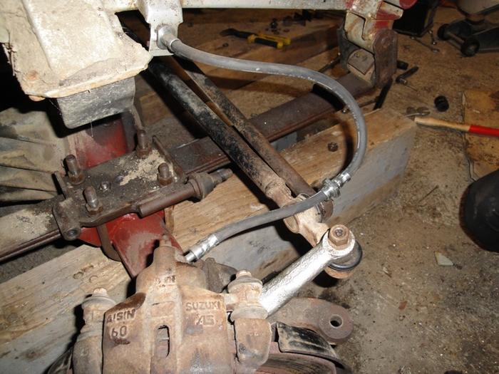

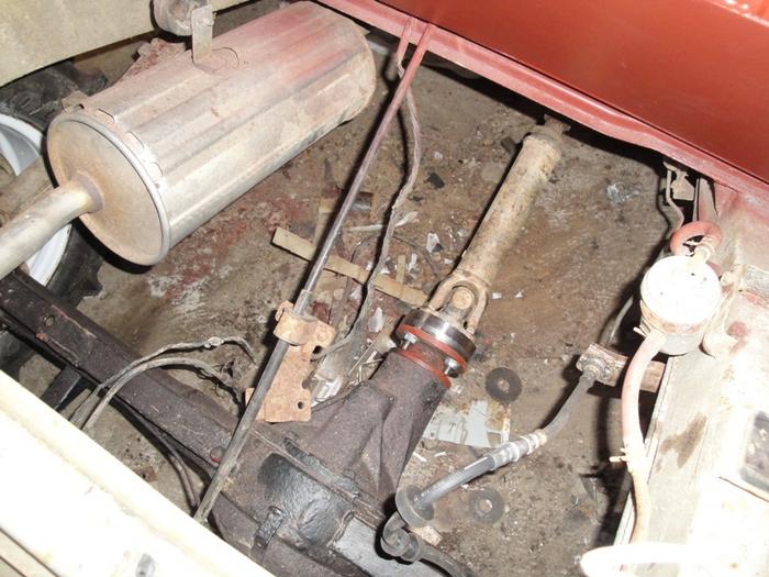

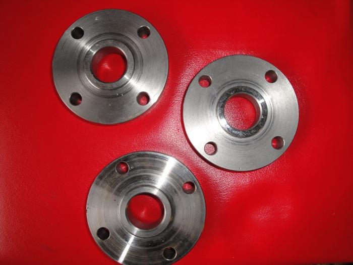

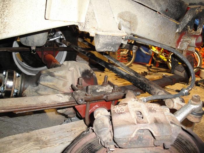

Spacer für die Kardanwellen
die ersten zwei Dämpfer
Spacer auf der Hinterachse verbaut,
und natürlich auch vorne
Micra K10 Bremsschläuche
Highsteer Lenkung mit Mercedes Lenkarmen

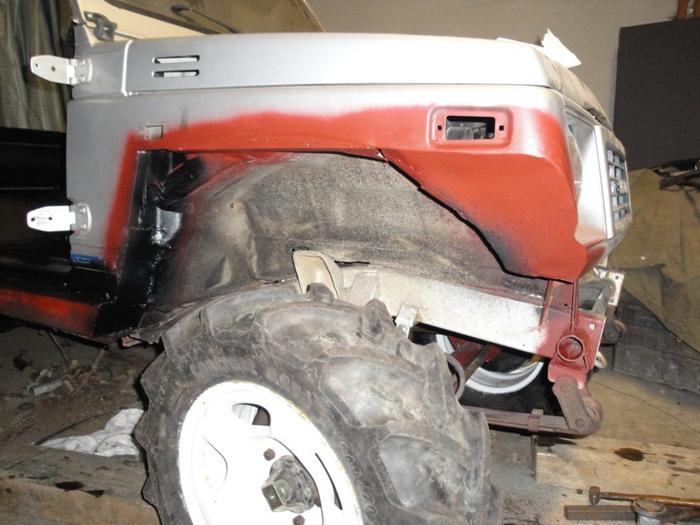

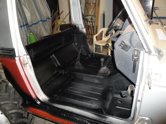

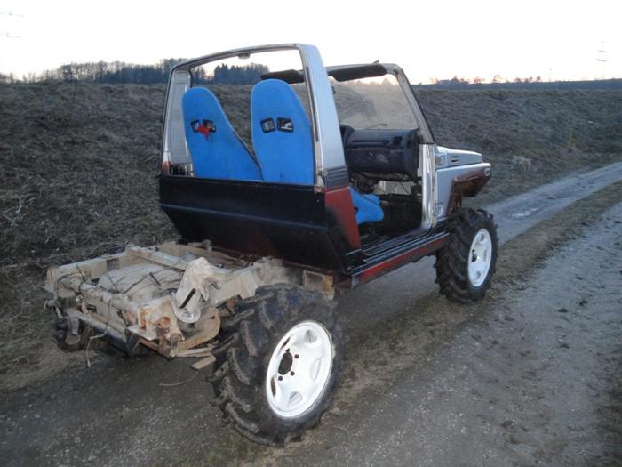

Am Donnerstag hat sich auch wieder ein bisschen was getan:
Bei den Kotflügeln kommt noch ein Förderbandgummi hinein der dann auch ein wenig heraus stehen soll
Die ehrlich verdienten Erfrischungsgetränke Lecker Lecker

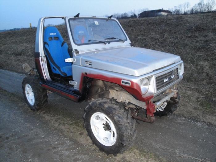

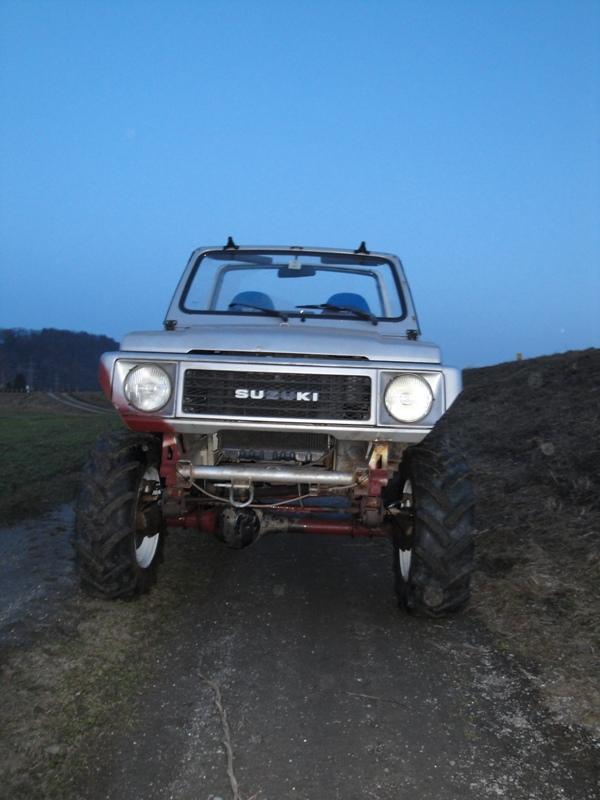

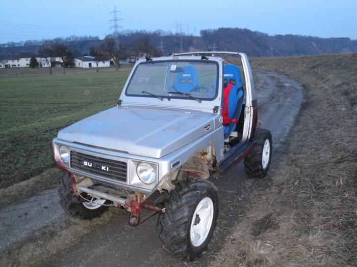

Am Freitag dem 20.03.2010 um 18:00 Uhr Ortszeit war es dann endlich so weit!
Start your engines for the first Test drive YES YES

BeitragVerfasst am: 21.03.2010 20:19:33    Titel:
sieht richtig geil aus!!!!

BeitragVerfasst am: 05.06.2010 11:42:24    Titel:
Gelungen. Aber mach mal schnell einen Käfig rein. Wenn Du so ne Rolle machst. ist mit dem Spass gleich vorbei. Winke Winke
Was willst Du denn damit fahren?
