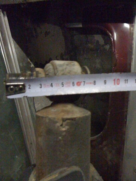

so anbei mal ein bild vom alten dämpfer mit der schraube!
is das nicht eine spezieller schraube
BeitragVerfasst am: 02.02.2010 19:13:37    Titel:
Das ist ja kein Stehbolzen der im Rahmen steckt, die Seite mit Gewinde war ja am Rahmen, zum anziehen muss man dann halt mit eine zweiten Schlüssel/Nuss gegenheben.
Wenn Du wegen dem Bund meinst, da kann man ja ein Hülse verwenden.

die seite mit dem gewinde is mir klar! Die kommt in den rahmen! nur wie ziehe ich den dämpfer runter? sol ich die platte abflexen?
BeitragVerfasst am: 03.02.2010 09:00:15    Titel:
keksi hat folgendes geschrieben:
Neue Schraube verwenden
oder wenn es unbedingt sein soll, nur den Bund abflexen damit nachher wieder eine Scheibe angeschweisst werden kann.

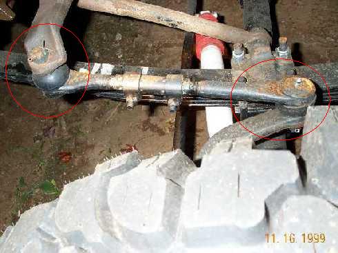

wie bekomme ich die bauteile ab?
Abzieher oder gibt es andere möglichkeiten?
@viking: hab mir mal dein Pic ausgeliehen habe kein anderes gefunden! Hoffe das geht in ordnung!

mit Hammerschlägen lösen, nicht von oben auf Gewinde, sondern seitlich
erhitzen ist noch ne Möglichkeit

Abzieher für Kugelköpfe gibt es auch
Nur als Beispiel:
http://cgi.ebay.at/Universal-Kugelkopf-Abzieher-Kugelkopfabzieher-NEU_W0QQitemZ290349508792QQcmdZViewItemQQptZKfz_Handwerkzeuge?... [Link automatisch gekürzt]
oder
http://cgi.ebay.at/2-x-Universal-Kugelkopf-Traggelenk-Ausdruecker-ABZIEHER_W0QQitemZ150344853012QQcmdZViewItemQQptZKfz_Handwerkz... [Link automatisch gekürzt]
Entsprechende Größe aussuchen.
Wenn Du es nur mit dem Hammer versuchen willst: mit einem Hammer seitlich gegenhalten, mit dem 2. Hammer so schlagen, dass Du den Konus quasi quetscht.
Flutscht meistens ohne Abzieher, geht aber auch (selten) daneben.

Die Kugelköppe gingen dank Abzieher (so einer wie im ersten Link von Hans) recht gut raus . Große Probleme hat der Lenkarm gemacht , der wollte absolut nicht vom Achsschenkel . Die 3 Muttern waren kein Problem , aber Achsschenkel und Lenkarm waren an der Kontaktfläche eine innige Verbindung eingegangen und zu allem Überfluß waren auch die Konusscheiben unter den Muttern sowohl auf den Bolzen als auch im Lenkarm "endfest" eingewachsen . War ne fiese Würgerei mit viel WD40 , erwärmen , Gewalt und fluchen .

Fang am besten sofort an mit dem einsprühen mit gutem Rostlöser . Ich schwör auf WD40 . Und dann regelmäßig alle paar Stunden fluten , damit das Zeug schön kriechen kann . Nimm die Muttern vom Lenkhebel schon ab , dann kannst Du direkt auf die Konusscheiben sprühen und mit viel Glück kricht der Rostlöser sogar an den Bolzen runter bis zur Kontaktfläche zum Achsschenkel .

Wichtig ist , daß Du die Konusscheiben gelöst bekommst . Solange die sich auf den Bolzen und im Lenkarm verkeilen , wird sich nichts bewegen , egal was Du tust . Wenn Du sie mit Rostlöser getränkt hast , kannst Du nach ein paar Stunden schonmal versuchen , mit einem kleinen Schraubendreher und nem Hammer die Scheiben zu drehen . Aber vorsichtig , damit Du die Gewinde auf den Stehbolzen nicht beschädigst .

haben die konusschriben auch ein gewinde?? oder verkeilen die sich nur?
Viking
der in der Tundra wohnt
BeitragVerfasst am: 19.02.2010 10:10:53    Titel:
Nein , sie haben kein Gewinde . Sie sitzen aber sehr stramm auf den Bolzen und beim anziehen verkeilen sie sich sowohl auf den Bolzen als auch im Lenkarm . Dann kommt Rost , evtl. Salz von Winterfahrten und natürlich das Alter ins Spiel und man bekommt sie kaum noch raus . Mit dem drehen meinte ich nur , daß man die Scheiben versucht zu lösen . Wenn sie raus sind , reicht ein Hammerschlag aus , um den Lenkarm abzubekommen . Aber achte peinlich genau auf die Gewinde der 3 Bolzen ! Im schlimmsten Fall wird ein neuer Achsschenkel fällig , denn die Stehbolzen bekommt man im Guten nicht mehr raus .
