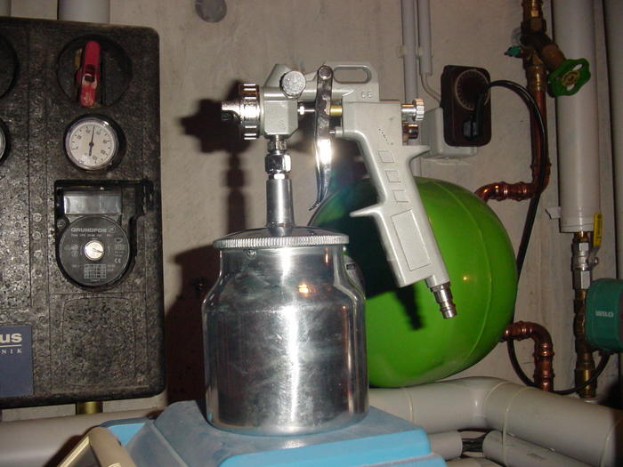

ich möchte nur eben nicht 2 Pistolen die nicht funktionieren.
So sieht das Teil aus:
Overflow
Wohnort: Planet Erde
BeitragVerfasst am: 24.01.2010 17:00:33    Titel:
Komisches Ding. Eine Lackierpistole is das jedenfalls nicht. Das ist eine Saugbecherpistole.
Mich wundert aber, dass da trotzdem nix rauskommt, da eine Saugbecherpistole in der Regel
zähen Unterbodenschutz verbläst. Aus eine Lackierpistole sollte bei einem ovalem Sprühstrahl
ungefähr die selbe Farbmenge kommen, wie wenn man mit 3-4 Unterbodenschutzdosen
gleichzeitig spritzt. Ein Kotflügel zb ist mit 4x links nach rechts lackiert.
Versuch das Mistding zurückzugeben.

BeitragVerfasst am: 24.01.2010 17:17:00    Titel:
welche düsengrösse ist da verbaut................. ???
SIGGI109
LAND ROVER S III
mein teiledealer ?? natürlich

...und hat diesen Thread vor 5957 Tagen gestartet!
BeitragVerfasst am: 24.01.2010 18:14:06    Titel:
1.5
