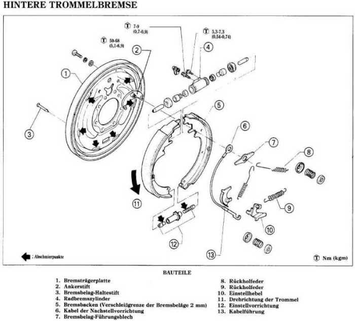

K260 hat folgendes geschrieben:
Nein, die Trommeln wurden nur mit Schleifpapier gereinigt, auch die Laufflächen, und der minimale Grat aussen abgetragen.
Daran kann es eigentlich nicht liegen, da die Bremsen bei der Werkstatt nach Einstellung ja fast gleich zogen(20 Abweichung).
Neue Bremstrommeln sind Exitus fürs Auto, der Stückpreis reichte, um mir vor einigen Wochen das Essen hochkommen zu lassen.
Die Federn wurden nicht ersetzt, die schienen mir alle noch gut, keine dabei, die irgendwie mau wirkte.
Ich frag morgen bei Nissan mal an, was neue Federn kosten.
Entlüftet rechts habe ich noch nicht, das Wetter passte mir in der Nacht ned so recht und jetzt ists auch kaum besser ;o)
Radbremszylinder sind beide neu und auch die rechte Seite hat Bremswirkung, funktionieren müssen die also.
Trommeln untereinander tauschen war auch schon mein Gedanke, erst aber prüfe ich mal, ob die Bremse gem WHB auch korrekt zusammengebaut ist und dann stell ich die mal so stramm ein, dass die direkt gut anliegen, sodass man die Trommel nur mit Schleifen an den Belägen drehen kann.
Hier mal die besagte Bremse als Zeichnung, damit ihr auch seht, womit wirs hier zu tun haben ;o)
BeitragVerfasst am: 28.01.2010 16:53:55    Titel:
Ich meine die Rückholfedern 8 und 9.

BeitragVerfasst am: 28.01.2010 23:27:33    Titel:
Ist exakt der gleiche Bremsmechanismus wie beim Y720. Top zuverlässig,
mit den Federn hatte ich da noch nie Probleme.
Selbst nachstellen tut sich da aber nix. Das Seil und die Rückholfeder 9 halten
eigentlich nur die Sperre des Exzenter in Position, damit sich nix verstellt.
