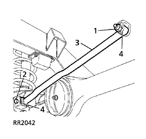

So, hier mal ein Update.
Fahrzeug vorne aufgebockt und Spiel in alle Richtungen geprüft.
Ergebnis, kein Spiel.
Also werde ich mal die Buchsen und Schrauben des Panhardstabs testen.
Deine Beschreibung mit dem ruckartigen Rückstellen der Lenkung konnte ich auch beobachten. Allerdings verstehe ich den Zusammenhang zwischen Panhardstab und Lenkung nicht. Ich dachte der wäre für die Verschränkung mit zuständig. Obskur
Ich nehme an Du meinst diese Teil hier?
Grüße
Scooter

BeitragVerfasst am: 08.02.2010 18:48:54    Titel:
Scooter hat folgendes geschrieben:
der Stab nimmt die Querkräfte auf, die unter anderem beim Lenken entstehen.
Also Muttern runter und schauen ob du die Schrauben heraus bekommst. YES

BeitragVerfasst am: 09.02.2010 08:20:09    Titel:
Ok, habe die Mutter (Pos. 2) entfernt und versucht die Schraube aus der Buchse
zu bekommen, nur mit einem Hammer und Dorn lies sie sich austreiben.
Sieht also nach einem Satz neuer Buchsen aus.

So die Buchsen für den Panhardstab sind da.
Bevor ich mit der Demontage anfange, würde ich
gerne wissen ob dort irgendwelche Kräfte oder Spannungen herrschen
bevor ich die Schrauben rauskloppe?
Ist sonst noch etwas zu beachten?
Grüße
Scooter
"Unfortunately, the human brain is not expandable."
NikoD90
1. Defender 90 Tdi
2. Defender 110 Td5
3. Range Rover 3,5l
BeitragVerfasst am: 19.02.2010 12:47:58    Titel:
Da sollte keine Spannung drauf sein, aber falls beim Zusammenbau
die Löcher nicht mehr so sauber fluchten, einfach leicht die Lenkung
bewegen dann passt es wieder!

Habe heute die Buchsen vom Panhard getauscht und siehe da,
mein Klonk ist weg. Eine der beiden Schrauben war stark verrostet.
Vielen Dank für die vielen Tipps.
