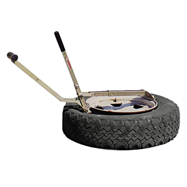

Hallo, kennt jemand das Ding?
Zumindest haben die Bild Bildmachen einen Toyota LC Felge verwendet und nen 7,50 16 Schlauchreifen....
Liebe Grüße Robert

mag gehen für unterwegs, hab mir lieber für zu haus ne montiermaschine gekauft, die machts mir leichter.
im grunde ist das ding für unterwegs genau so gut, muss man halt auf der gegenüberliegenden seite bissle reindrücken, mag wohl gehen, besser als in der wüste umzukommen.

@Robert: Wo hast Du das gesehen? Sieht auf den ersten Blick gut aus. Kommt auf den Preis an. Ist ggf. nachbaubar!
Grüße Dich, dort hab ich den gefunden.
Liebe Grüße Robert

Hallo, der tyre Fox kostet 230 Euro. Mail kam gerade vom Hersteller.
Wenn man das mal nicht selbst bauen kann...
