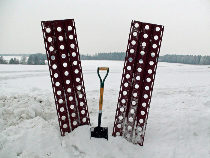

Diesmal ausnahmsweise mal Bergematerial in den Kofferraum geschmissen (Schaufel, Sandbleche, ein Bergegurt und Tauwerkschäkel), das sollte sich kurze Zeit später als selffulfilling-prophecy erweisen!

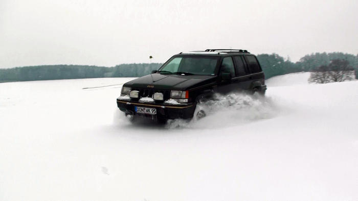

Wedeln mit dem Geländewagen statt mit Skiern:

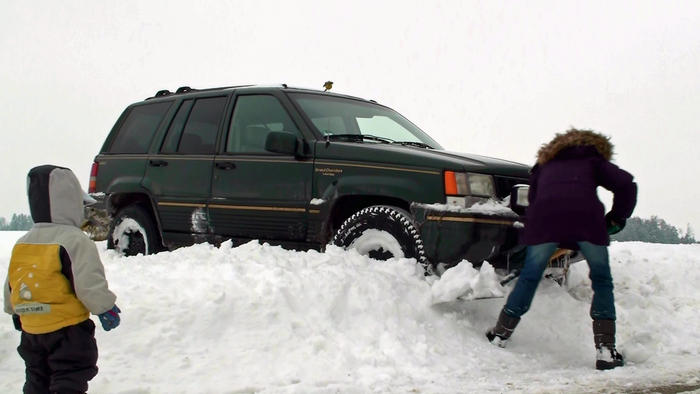

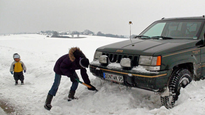

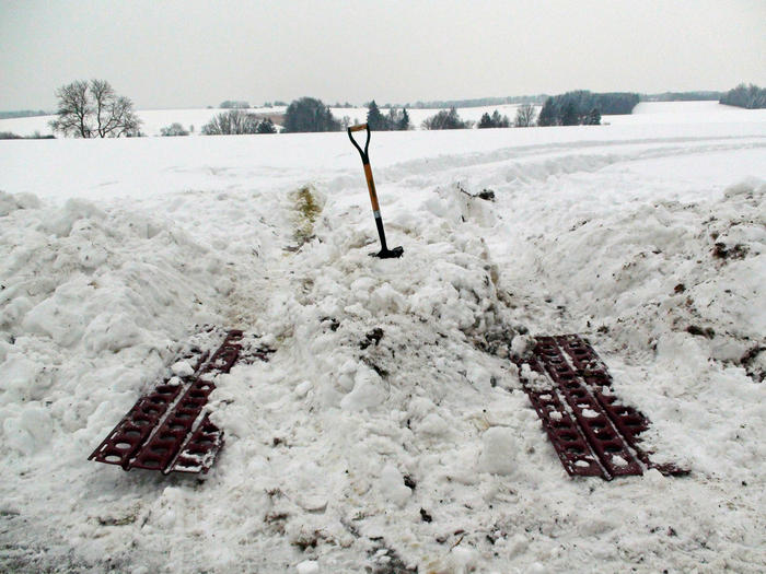

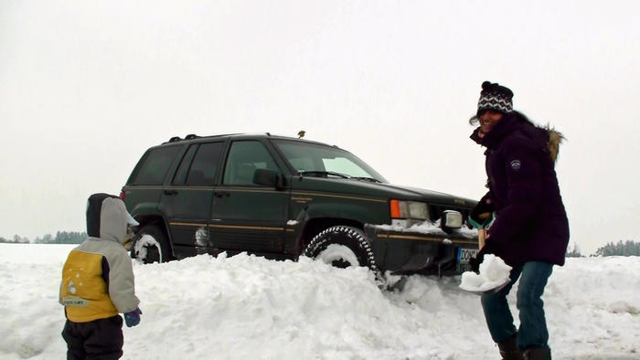

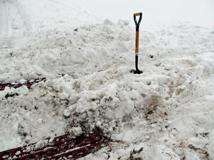

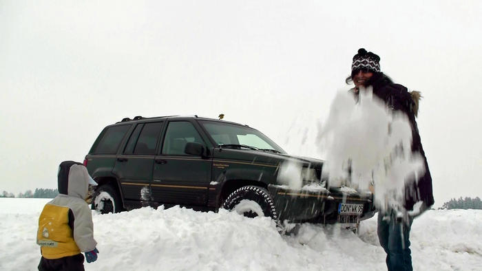

Natürlich liegt der niedrige GrandCherokee komplett auf dem Schneehaufen auf, also rund um´s Auto und UNTER dem Auto den Schnee weggeschaufelt. ½ - ¾ Std. vergeht so. Meine Frau und ich wechseln uns ab mit Schaufeln, der kleine knapp 2-Jährige beaufsichtigt mit kritischem Blick unsere Arbeit.
(Zwischendurch verübt die holde Weiblichkeit einige Schnee-Attentate aus auf den Deppen, der sich festgefahren hat... Obskur Ich muss weg )

Warum dreht nur 1 Rad (vorne links) wie verrückt durch und 3 Räder stehen still, vor allem die hinteren Räder, die gar nicht eingegraben sind? Wer mir noch mal erzählt, man brauche für´s Geländefahren net unbedingt ne Sperre, der darf nächstes Mal selbst Hand anlegen und nen kompletten Geländewagen rundrum vom Schnee freilegen!
Den Grund des Feststeckens sehe ich aber dann erst, als der Karren raus ist und ich die Steckstelle noch mal inspiziere: Das linke Vorderrad hat sich zwar durch den Schnee auf den Wiesengrund durchgewühlt, steht dort aber direkt in einem kleinen Loch, und die vereiste Oberfläche der Wiese lässt keinen Grip zu, um aus dem Löchlein zu kommen.

aber wer hat denn den Ami umgebaut? normal muß man vorne die Abschleppöse nachrüsten, verlangt der TÜV bei der Abnahme
und so ein Seil kann man auch mal um die Achse legen, wenn man schon keine Öse hat,
fürs Aufsetzen hat sich so ein silberner Aluspiralschlauch ausm Camping gut bewährt, einfach an Auspuff und dann den Schnee wegtauen,
Nanu? Du hast doch den mit QuadraTrac? Der sperrt bis Baujahr '95 das Mittendiffi in "4Lo" doch über eine Visco-Dose,ab 96 hat er eine 100%-Sperre.
Im vorderen Diffi ist nix, aber die Hinterachse hat ne TracLoc (Reibsperre)...
Bißchen mehr als ein Rad sollte schon drehen, wenn alles in Ordnung ist...

Ist das mit der Viscodose nicht nur in 4 Hi Alltime der Fall? Bei den ZJ der Bekannten ist in 4L vorn und hinten starr verbunden. Da dreht pro Achse dann immer ein Rad durch.
Kostas
Wohnort: Stadtrand Hamburg
BeitragVerfasst am: 20.02.2010 01:20:43    Titel:
Hhmmm "Part-Time" und "Full-Time" hatten die SelecTrac-Antriebe,die sind aber sehr,sehr selten...... In "Hi part time" sperren die die Mitte zu 100%
Aber egal ,welche Antriebsart er hat,mehr als ein Rad sollte schon drehen,wenn alles in Ordnung ist....

Keine Ahnung, wer den Kanadier ohne Abschleppösen damals in D zugelassen bekommen hat und wie, ICH hätte schon gerne ne Abschleppöse vorne, hinten haben wir ja immerhin die AHK.
Zu der Sache mit 1-Rad-dreht-3-Rad-steht (Gedicht):
Das ist ein 95er ZJ, serienmäßig mit ohne-nix vorne und hinten die TracLoc-Reibsperre, wobei ich schon oft gehört habe (auch von Jeep-Mechanikern), dass bei dem Km-Stand von 275.000 km das Ding sich ausgerieben hat.
Und wegen Viscodose oder starrem Durchtrieb: War im 4Low unterwegs.
Als der Karren immer langsamer wurde, drehten ja noch alle 4 Räder (sieht man schön auf dem Video), dann, als er vorne einsank und auf dem Eisboden der Wiese stand, nur noch die Vorderräder und zuletzt nur noch 1 Vorderrad (links, Fahrerseite, da wo halt das kleine "Eisloch" naja "Eismulde" war).

Der ZJ hat doch die VTG Traverse ziemlich blöd in der Mitte und da ist auch keine glatte Fläche, womit man wo drüber rutschen könnte. Meint Ihr echt, er wäre da mit Schwung drüber gerutscht?
...und hat diesen Thread vor 5924 Tagen gestartet!
BeitragVerfasst am: 20.02.2010 14:16:10    Titel:
Nein.
