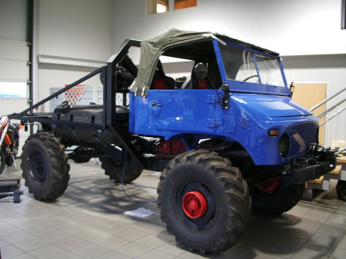

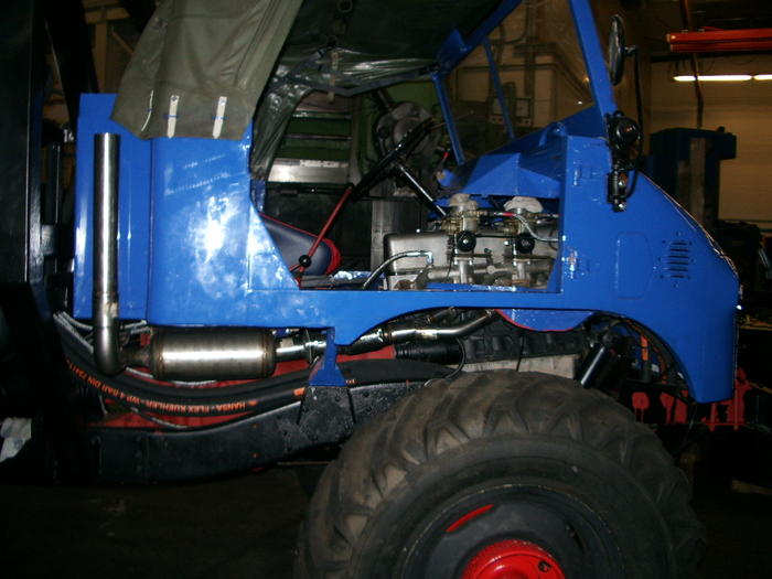

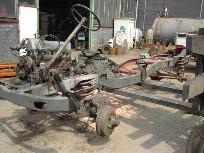

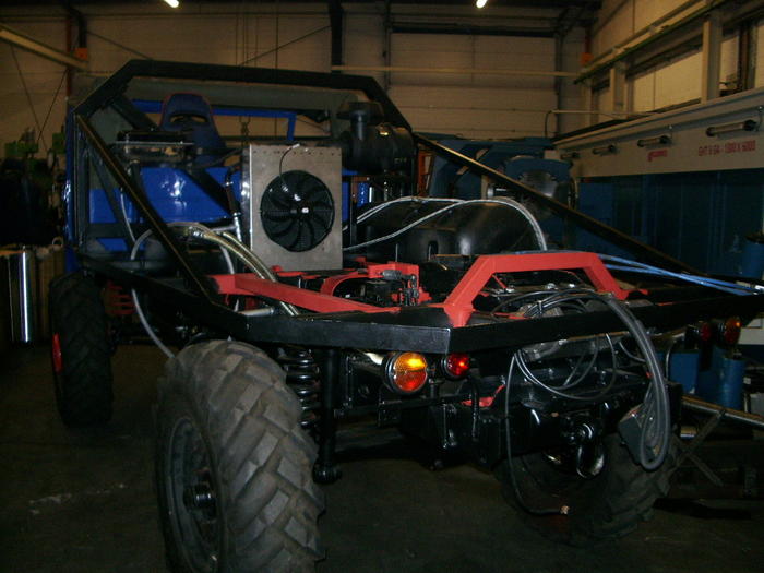

ich hab mal ein paar Bilder vom Mog versucht hochzuladen.
Wenn jemand fragen hat oder verbesserungswürdiges sieht bitte melden.
Er ist übrigens noch nicht fertig. Momentan kämpfen wir mit der Elektrik.
Die sollte Tauchfest sein.
Die Maschine ist ein bisschen aufgepeppt Supi und ich hab eine Hydrowinde von Rotzler auf der Hinterachse draufgepackt. Doppeldämpfer sind gerade in mache.
und...
So sah er vorher aus.
Und langsam nähern wir uns dem Ziel.
Ich hoffe das der kühler auch im Moder ausreicht, das System hat ca. 30l.
So sah er nach dem Lack aus, da fehlen noch die Astabweiser und einiges mehr.
Gruß Bo

Danke Danke,
leider ist noch nicht alles 100%.
Zu eurem Lob, hab ich gleich gestern bei einem Probelauf nach insgesamt 4 Betriebsstunden der neuen Maschine die Kopffdichtung weggeschossen.
Argh. der Riemen der Wapu war nicht gespannt. Das macht mir Angst er lief ca. 2min und stand schon bei 120° als er Nebeln anfing.
Wenn da im Moder der Riemen.... ich mag es mir garnicht ausmalen und pack als erstes mal ein paar Kopfdichtungen ein.
Das wird vielleicht ein Problem geben. der M130 ist ansich schon thermisch überlastet und wir haben an der Verdichtung noch rumgespielt.
Gruß Bo
