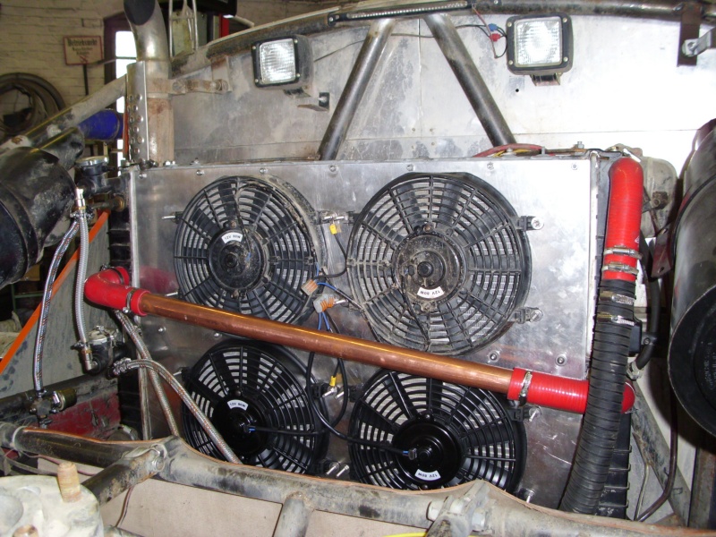

Das sind aber Aftermarket Kühlgebläse. Die fangen bei 10A Current Draw an. (z.B. Spal). Nur die einzlenen Powerlüfter aus Serienfahrzeugen ziehen soviel (bei Mercedes bei zu 70A)
Bei uns werkeln sogar 5 Lüfter. Jeder einzelne zieht 8A und sie sind kaskadiert geschaltet. Keinerlei Energieprobleme.

mal so ne Frage am Rande
so Kühlgebläse ziehen locker 30A
mal 4 Lüfter sind wir bei geschätzten 120A
wie bekommt ihr diese Leistungen in den Griff, wenn da Nachts im Schlammloch auch noch die E Winde und Beleuchtung am Accu nuckelt[/quote]
Die Lüfter laufen ja nicht permanent , die fürs Kühlwasser schon eher mal aber die fürs ATG haben wir eigendlich auf der Breslau nur im Sand gebraucht .
Probleme in der Richtung hatten wir keine , es sind ja auch 2 Batterien verbaut .

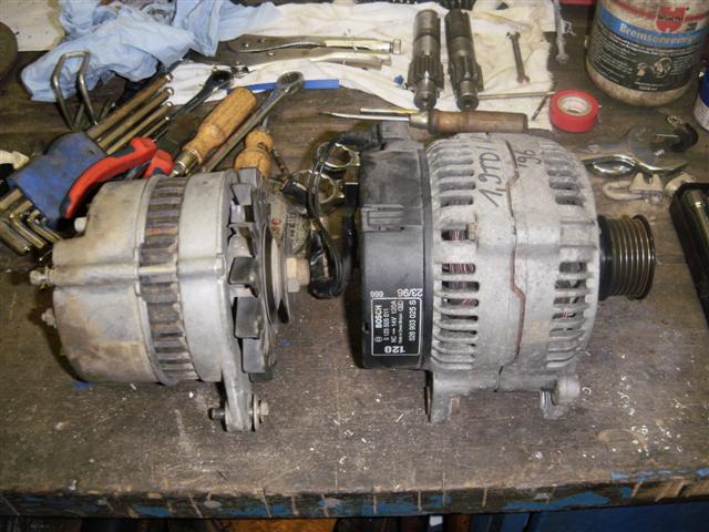

da hilft nur eines dicke Lima einbauen, am besten zwei Stück.
Ich hab zwei vom Actros mit 100A verbaut. Das gibt Reserven.
mein Lüfter läuft zieht 28A, dann kommt noch Kompressor und Lichter.
Ich war am Anfang auch etwas Blauäugig und wollte die Orginal 400Watt Lima Hau mich, ich bin der Frühling drinlassen. Zum Glück ist mein Co. der Kupferwurm der mit ein paar Zahlen ganz schnelle mich zum einlenken erschaudern lies. YES

Mitlerweile ist auch eine 120 A statt der originalen 65 A lima drinn.Obwohl es wie gesagt keine Probleme gab , aber sicher ist sicher.

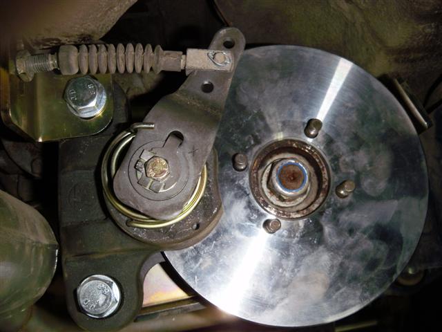

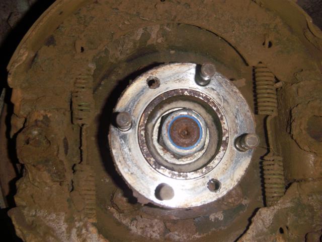

Ein paar verbesserungen (hoffentlich) gab es auch noch im Bereich der Handbremse . Nachdem die nach der Breslau so aussah :
wurde das ganze auf Scheibenbremse umgebaut :
