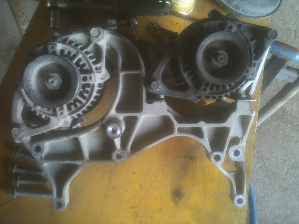

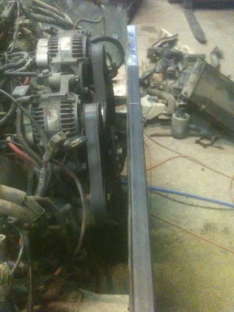

Ich hab das ganze letztes jahr vollzogen, allerdings bei meinem V8 Granny...
Ich hab mir einfach aus einem schlachter die gleiche Lima besorgt (Denso 90A) und die anstelle vom klimakompressor verbaut. Die beiden kleinen anschlüsse musst einfach von einer Lima auf die andere ziehen, so wie auch die Plus und Minus kabeln, da sie ja vom BC gesteuert werden...dann laden sie beide gleich...
Ich bin jetzt grad nur am tüfteln ob ich statt der 2. 90er eine 135er vom WJ verpflanze Grins
Lg
MfG
Markus Weiss
johnnyw24
BeitragVerfasst am: 16.02.2012 08:51:16    Titel:
Interessant!
Hast Du den original Riemen benutzen können?
Musstest Du an der Halterung etwas modifizieren?
Bitte mal um Feedback, Danke. Supi
markusweiss
BeitragVerfasst am: 16.02.2012 09:20:12    Titel:
Hab ne eigene halterung konstruiert...
Der riemen ist um 1,5" kürzer als der origiale da die riemenscheibe ja kleiner ist als die vom klimakompressor...
Mfg
MfG
Markus Weiss
