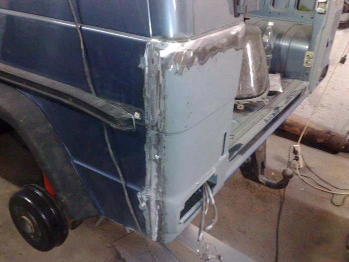

Hallo!

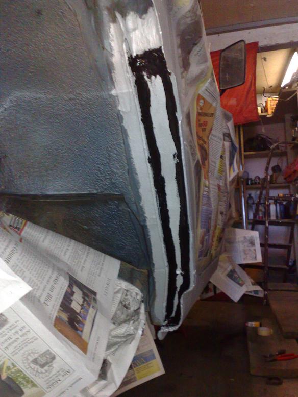

Also ich schweiße die Nähte nicht durchgehend. Ich hefte mit ca 20mm langen Nähten mit 20 bis 30mm Abstand. Ich werde auch Karosseriedichtmasse verwenden, um die Lücken abzudichten. Was allerdings sehr wichtig ist, ist dass die Karosseriedichtmasse nicht direkt aufs Metall bzw. Blech geschmiert wird. Dann fängts nämlich darunter wieder an zu rosten. Also erst dick Zinkgrundierung pinseln und wenn das alles ausgehärtet ist, die Dichtmasse ziehen. Darüber sprühe ich mit der Pistole noch überlackierbaren Steinschlagschutz. Als letzes noch ein bis zwei Gänge blaue Farbe und gut ist...
Die Heckbleche fertig grundiert. Macht einen guten Eindruck. Leider hat das linke Blech eine Welle geworfen Unsicher

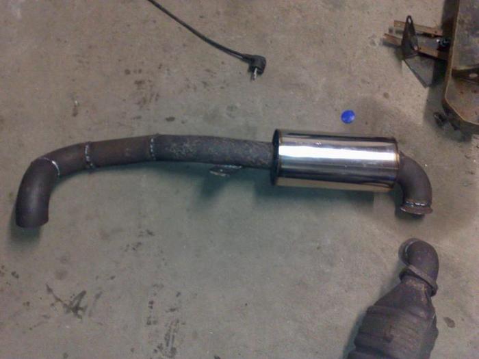

Es ist heute nochmal ein Stück weiter gegangen! Der Auspuff ist fertig YES
Bei Mercedes sollte der große Topf 480 Euro kosten Nee, oder?
Das sehe ich ja nicht ein Ätsch
Ein Edelstahl-Universalschalldämpfer von eBay für 45 Euro incl. Versand in Verbindung mit drei 90° Bögen ergibt einen super-offroadtauglichen Auspuff, der hinter dem rechen Schweller mündet
Ich hoffe der Klang ist ok, aber nicht zu laut.
Die Auspuffhalterung mit 2 Silentblöcken
Den Zusatztank hab ich entrostet und neu lackiert. Vorher die vergammelten Muttern von der Befestigung erneuert. Da kommt man später nicht mehr dran...

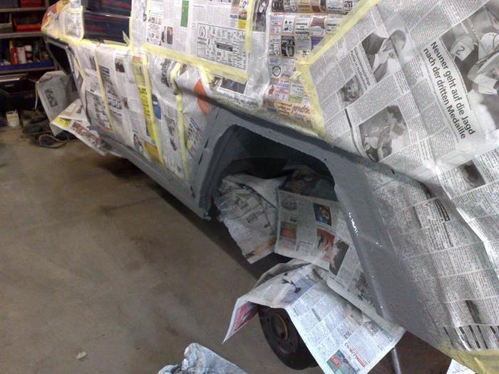

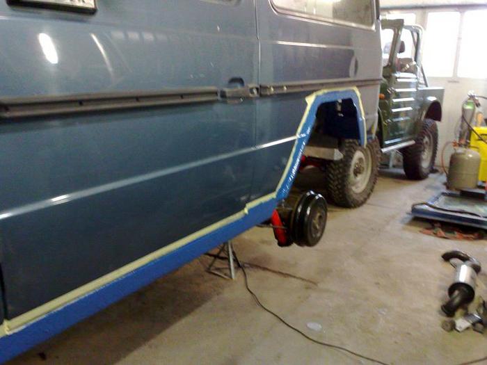

BeitragVerfasst am: 08.03.2010 19:32:15    Titel:
Tach!

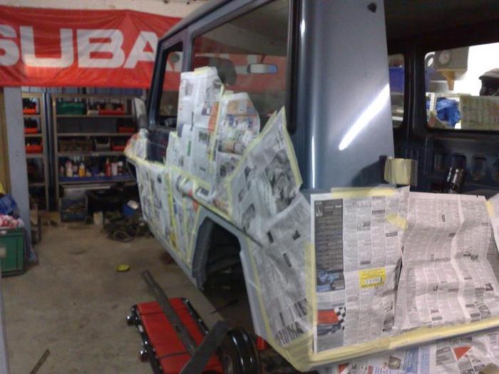

So der G ist jetzt abgeklebt und ich kann nun den Steinschlagschutz sprühen, wenn es ein bisschen wärmer geworden ist...
Gruß Felix

BeitragVerfasst am: 10.03.2010 22:23:21    Titel:
Hallo!
Bleche sind abgedichtet, morgen kommt Steinschlagschutz drauf.
Gruß Felix

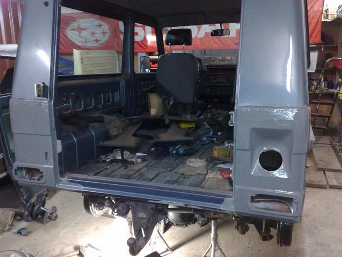

BeitragVerfasst am: 11.03.2010 18:43:20    Titel:
Tach zusammen!

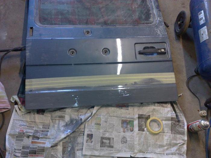

So, Heckklappe ist gesshweißt.
Hab mir ein Abschlussblech aus 1,5mm verzinktem Material kanten lassen und durch Schweißpunktlöcher verschweißt.
Die darunterliegenden Bleche habe ich auf der Innenseite an das neue Abschlussblech angeheftet.
Steinschlagschutz ist gesprüht, ist leider immer ne ziemliche Sauerei Nee, oder?
Gruß Felix

BeitragVerfasst am: 15.03.2010 14:33:58    Titel:
Hallo!
Der Steinschlagschutz ist inzwischen überlackiert.
Hammerite blau in zwei, teilweise drei Gängen.
Jetzt können die Verbreiterungen und Leisten wieder dran und dann müssten eigentlich auch die Stoßstangen etc. fertig verzinkt sein...
Es wird YES
Gruß Felix

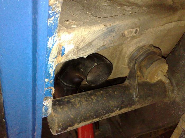

BeitragVerfasst am: 17.03.2010 20:11:51    Titel:
Tach zusammen!

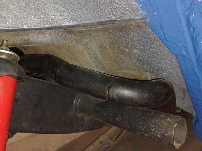

Der Auspuff ist drin :
Da läuft beim 463er teilweise auch ein Rohr her... Ggf. muss ich noch ein Hitzeschutzblech bauen. Jedenfalls schlägt der Auspuff nirgendwo an und hat in alle Richtungen genug Abstand Smile
Gruß Felix

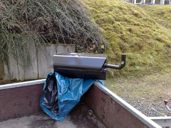

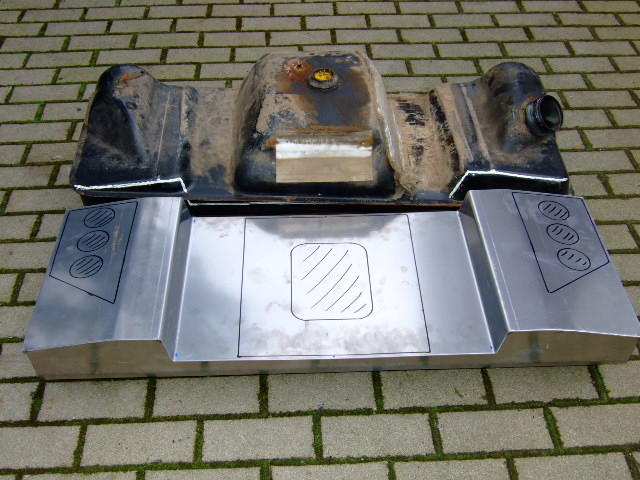

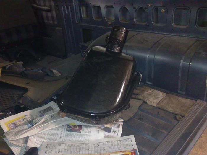

Nachdem die Karosseriearbeiten weitestgehend abgeschlossen sind (die hinteren Ecken und die Heckklappe müssen noch gespachtelt und lackiert werden) geht es an das nächste und letzte Problem: Tank Unsicher
Beim Ausbau ist mir ein Röhrchen abgerissen weil stark verrostet und die umlaufende Bördelkante sieht teilweise auch nicht mehr so gut aus...
Da kam mir die Idee einen Bekannten von den LJ80-Freunden zu fragen, ob der mir nicht einen Tank aus Aluminium bauen kann... Für meine beiden LJs hab ich schon Alu-Tanks von ihm und die sind einfach perfekt Respekt
Passt perfekt in den serienmäßigen Tankunterfahrschutz, ist stabil und perfekt verarbeitet Respekt
Jetzt ein paar Bilder von der Entstehung des G-Tanks:
Was sagt ihr dazu?
Gruß Felix

BeitragVerfasst am: 29.03.2010 19:58:33    Titel:
Sensationell
wenn der noch geprüft wird dann isser perfekt
weiter so!
gruß
Matthias
Desertcruiser
Der mit dem Y60 tanzt
Wohnort: CH, Bärn
1. Berna 5VM
2. Berna 2VM
BeitragVerfasst am: 29.03.2010 21:16:51    Titel:
Sieht geil aus! Meinen Respeckt!

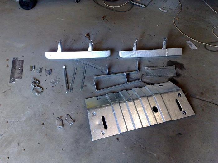

BeitragVerfasst am: 01.04.2010 23:52:30    Titel:
Hallo!
Heute hab ich endlich meine Teile aus der Verzinkerei holen können...
Ist richtig gut geworden Supi
Gruß und frohe Ostern, Felix
