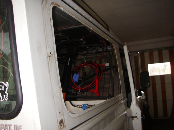

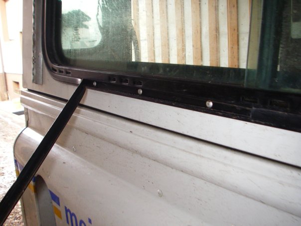

Mach doch gleich Bleche rein. Habs auch grad erst gemacht.

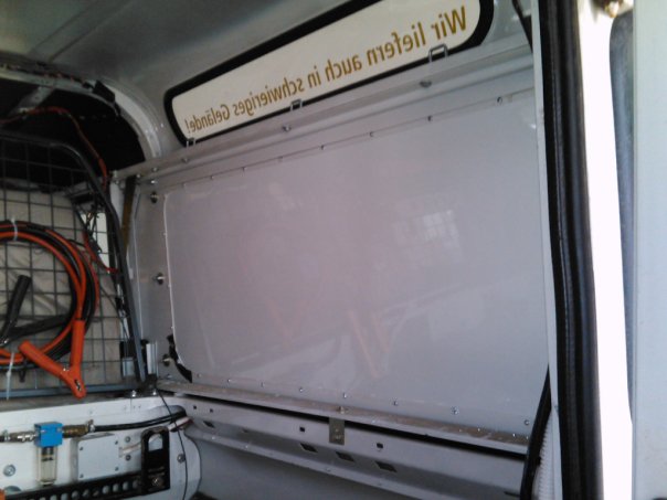

Sieht gut aus, hast du auch ein Bild von innen?
Was haben die Bleche gekostet?
Alu?
Wie stark?
Wie befestigt?
Grüße

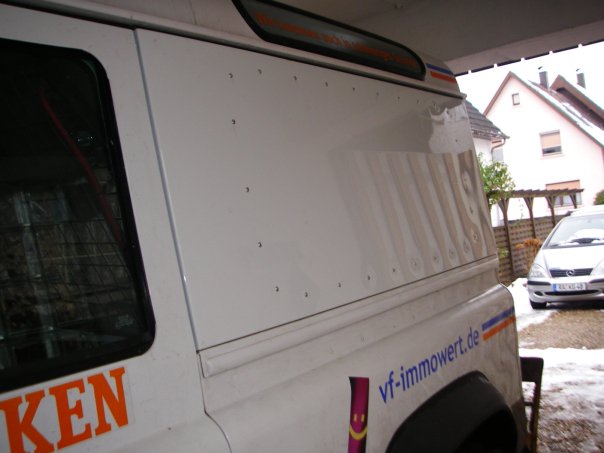

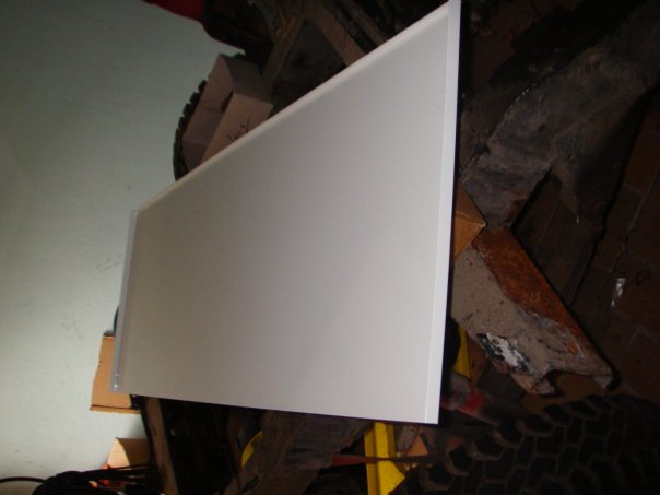

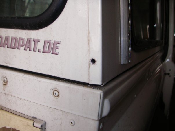

Hab ich. Die Bleche sind hinten, vorne und unten gekantet und werden über das alte Blech gerade drüber gesetzt. Unlackiert hab ich netto 90 Euro bezahlt. Blechstärke waren entweder 1 mm oder 1,5 mm, weiss ich jetzt nicht mehr genau. Kann ich aber morgen mal schauen, da hab ich die Karre wieder. Hinten und vorne die Originalnieten rausbohren. An der Stelle die neuen Löcher reinbohren und wieder vernieten und dann hab ich die nur noch an den Nietlöchern der Fenster vernietet. Die Bleche sind allerdings mit Sikaflex an allen Rändern und Kanten zusätzlich verklebt damit das Wasser keine Chance hat.
Top Dokumentation und saubere Arbeit. Respekt
Ich glaube ich werde das auch so machen.
Mal sehen wo ich das Abkanten lassen kann.
Sollte jede Schlosserei machen können.

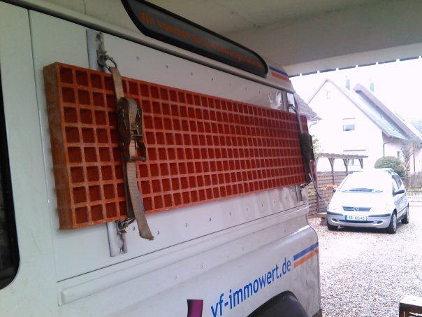

Ich sehe gerade Du hast die Sandbleche mit diesen Schienen befestigt.
Die Schienen habe ich auch, allerdings nicht genug von diesen Halter.
Wo kann ich diese Halter nachordern?
Grüße

die Scheiben an meinem 110er klappern auch nicht:
Passende Sicherheitsgläser zuschneiden lassen und mit Dichtung einsetzen, fertsch...
cu Knud

Hier klappert auch nichts mehr... Die Fenster sind aus nem älteren LR und waren um lääääääääängen billiger als beim günstigsten Autoglaser.

die Scheiben kosten 25,- Euro oder so beim Glaser, Glaser nicht Autoglaser, Einscheiben-Sicherheitsglas mit Stempel. Die Dichtungen sind teuer...

Ich glaube ich bleibe bei der Version mit den Blechen und schmeiße die Scheiben raus.

Hm, auf Deinem Tipp vor einiger Zeit hin war ich ja bei einem Auto- und zwei "normalen" Glasern hier in Berlin. Ergebnis: Einer der Glaser konnte (oder wollte) kein Autoglas, der andere war marginal billiger als der Autoglas-Mensch. Der Preis incl Dichtungen und Einbau sollte um die 400,-€ kosten... Die gebrauchten LR Scheiben incl. der Einbaurahmen und allem drum und dran haben glaube ich 100,- € gekostet.
