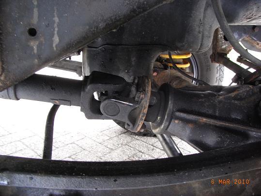

Hi,
so sieht's am Kreuzgelenk aus. Ich hätte den Knickwinkel irgendwie anders herum, also mit Knick nach unten gewähnt. Abgesehen davon ist das ja nicht wirklich ein Knick. Der Winkel ist so klein, dass es nicht der Grund sein kann. Womöglich doch Lager ...

BeitragVerfasst am: 10.03.2010 21:43:03    Titel:
Auf den Foto ist alles ok.
Gruß Andreas

BeitragVerfasst am: 10.03.2010 21:44:58    Titel:
Hattest Du nicht geschrieben, daß Du den Nachlauf der Achse korrigiert hast ...? Obskur
Hast Du das verkehrt herum eingebaut ...? Grins
Die Vibrationen könnten schon von der Kardanwelle kommen, wenn sich beide Gelenke in die selbe Richtung bewegen (knicken).
Normalerweise sollten die Gelenke annähernd den gleichen Knickwinkel in entgegengesetzter Richtung aufweisen.
Kannst Du mal ein Bild machen, wo man beide Kreuzgelenke der Kardanwelle sieht?

BeitragVerfasst am: 10.03.2010 21:55:37    Titel:
Dirtrider hat folgendes geschrieben:
Das habe ich mir beim anblick des Bildes auch gefragt.
Mit so einem Caster Kid sollte die Achse doch wieder nach vorne wandern und somit der Difft ausgang nach unten. Oder irre ich da??
DerGlonntaler
BeitragVerfasst am: 10.03.2010 22:13:16    Titel:
der hat ja gar kein Nachlauf mehr, so steil wie die steht
und der Winkel ist zwar nicht stark, aber fürn Patrol zu stark, die neigen sehr schnell zum brummen, meiner ist serie und brummt unüberhörbar wenn die Welle mitläuft

BeitragVerfasst am: 10.03.2010 22:14:33    Titel:
@ PatrolY61
Naja, die Achse sollte zumindest so (weit) "verdreht" werden, daß der originalen Nachlaufwinkel wieder nahezu erreicht wird. Dabei kommt der Kardanwellenflansch in jedem Fall weiter nach unten. Ja
Besser ist's natürlich, wenn der Nachlaufwinkel wieder richtig stimmt.
Davon ist der auf dem Bild zu sehende aber weit entfernt. Obskur
BeitragVerfasst am: 10.03.2010 22:31:47    Titel:
Ist mir ja schon fast peinlich, daß ich es selbst nicht gleich gesehen habe!
Die anderen haben nicht ganz unrecht mit dem was sie geschrieben haben.
Auf den zweiten Blick scheint mir die Achse auch zu sehr von hinten an nach oben gekippt zu sein. Also im prinzip genau anders rum als es sein sollte.
Wenn ich mir beim linken Längslenker die Buchse anschaue, die mit der Achse verschraubt ist. Das Loch schein außermittig (was es ja sein soll) nach unten hin versetzt zu sein.
Müßte eigentlich oben sein.
Falls bei den Buchsen ne Schablone dabei war, ich glaub Du hast irgendwas vertauscht, eventuell rechts mit Links...
Irgendwas stimmt da nicht. Ich glaub die Buchsen sind falsch rum drin.

BeitragVerfasst am: 10.03.2010 22:43:11    Titel:
@ tinker20
Nee ... das Loch (in der hinteren Buchse) nach unten ist schon richtig. Vorne das sollte dann oben sein (sieht man ja leider nicht), um die Achse am Kardanwellenflansch nach unten zu drehen.
Nur sind die Korrektur-Buchsen (zu kleine Winkeländerung) für diese Höherlegung, wie "ein Tropfen auf dem heißen Stein" ... sprich - das reicht eben bei weitem nicht aus, um den Nachlaufwinkel zumindest einigermaßen an den originalen Wert ranzubringen.
Dafür braucht man dann wirklich schon die Castor correction plates, wenn man die originalen Längslenker-Aufnahmen ansich nicht umändern will.

BeitragVerfasst am: 11.03.2010 01:07:47    Titel:
Habe ich was am Propeller?? Ich sehe nur ein Bild mit dem Flansch, etwas LL und Rostfreien Rahmen und bischen Reifen. Aber keine Buchsen und schon garnicht wie sie verbaut wurden(alle verdeckt auf dem Bild).
Aber so wie das Diff ausgang steht ist das nicht im Sinne des Erfinders
BeitragVerfasst am: 11.03.2010 06:54:39    Titel:
Also die Achse steht eindeutig nicht da wo sie hingehört!
Hat aber nix mit deinen Wellengeräuschen zu tun!
Ja, normal sollten die Winkel gegensätzlich sein. Aber es geht auch so um extreme Höherlegungen auszugleichen.
Vordere Achsen zerschneide ich öfters und drehe den Diff. Hals sogar noch stärker nach oben bis beide Winkel annähernd gleich sind. Anderst könnte sich die Kardanwelle nicht mehr drehen weil der Lift einfach zu extrem war!
Und die sind auch auf der Autobahn gelaufen!
Bei meinem Y61 steht die Achse durch die drop boxes dort wo sie hin gehört und macht auch Geräusche.
Denke das die Welle dafür nichts taugt.
Ich hab mal das Schiebestück gereinigt und zusammengeschoben. Da ist sehr viel Spiel drinn. Zu viel!
Aber wieso? Die Welle steht ja mehr als das sie sich dreht! Wann ist schon mal der Allrad zugeschalten?

BeitragVerfasst am: 11.03.2010 08:03:12    Titel:
@ PatrolY61
Ja, dort wo Du das Stückchen vom Längslenker siehst, sieht's auch so aus, als ist da eine exzentrische Korrektur-Buchse (Loch nach unten gedreht - ist an der Schraube/Kopf zu erkennen) drinnen. Deshalb guckt der Längslenker etwas weiter oben raus, wie beim Original. Das ist nicht viel, aber man kann es erahnen ... Grins
@ Torsten
Du drehst den Kardanwellenflansch so weit nach oben, daß die Knickwinkel beide gleich (in die gleiche Richtung) sind ... ? Obskur
Ich glaube schon, daß es an der Kardanwelle bzw. derer Knickwinkel in die gleiche Richtung liegt.
Durch diese, in die gleiche Richtung "knickenden" Winkel läuft die Welle nämlich an den Wellenenden einmal zum Verteilergetriebe und einmal zum Differential hin, bedingt durch die Konstruktion der Kreuzgelenke nicht gleichmäßig (schnell) rund.
Um's einfacher auszudrücken ... Wenn eine Seite der Welle eine konstante (gleichmäßige) Drehbewegung macht, dann dreht sich die andere Seite mal etwas schneller und dann wieder langsamer , je nach Position des Kreuzgelenkes.
Dadurch wird zum z.B. (etwas überzogen ausgedrückt) die Zahn- o. Gliederkette (auf der Zugseite) im Verteilergetriebe kurz gespannt und dann gleich wieder entspannt. Bei höheren Drehzahlen geht das dementsprechend schnell, und äußert sich dann in (übelsten) Vibrationen.
Deshalb sollten die Knickwinkel ja ungefähr die gleiche Gradzahl, aber in entgegengesetzter Richtung haben. Dann laufen die Kardanwellenflansche gleichmäßig, und nur das Wellenmittelteil führt diese ungleichmäßige Bewegung aus.
So kenn ich das zumindest. Zwinker

BeitragVerfasst am: 11.03.2010 18:12:36    Titel:
@ PatrolY61
@ Torsten
Wie machst du es denn, wenn die Kardanwelle nur am Getriebe befestigt frei nach unten hängt und nicht mal ansatzweise auf die gleiche Höhe vom Differentialflansch kommt?
War beim Wrangler an der HA der Fall!
Den Hals ordentlöich hochgedreht, alles verschweißt und gut!
Ich sag Dir, das hat keine Geräusche gamacht und habs der Kiste oft genug gegeben. Grins
Aber zurück zum Patrol.
Wenn der falsche Kardanwinkel eure Erklärung sein soll, was ist es dann bei mir? Denn da stimmt er ausnahmsweise mal Heiligenschein
Natürlich kommt es von der Höherlegung. Vorher war es ja auch i.O..
Ich bleib dabei! Die Kardanwelle taugt nix!
