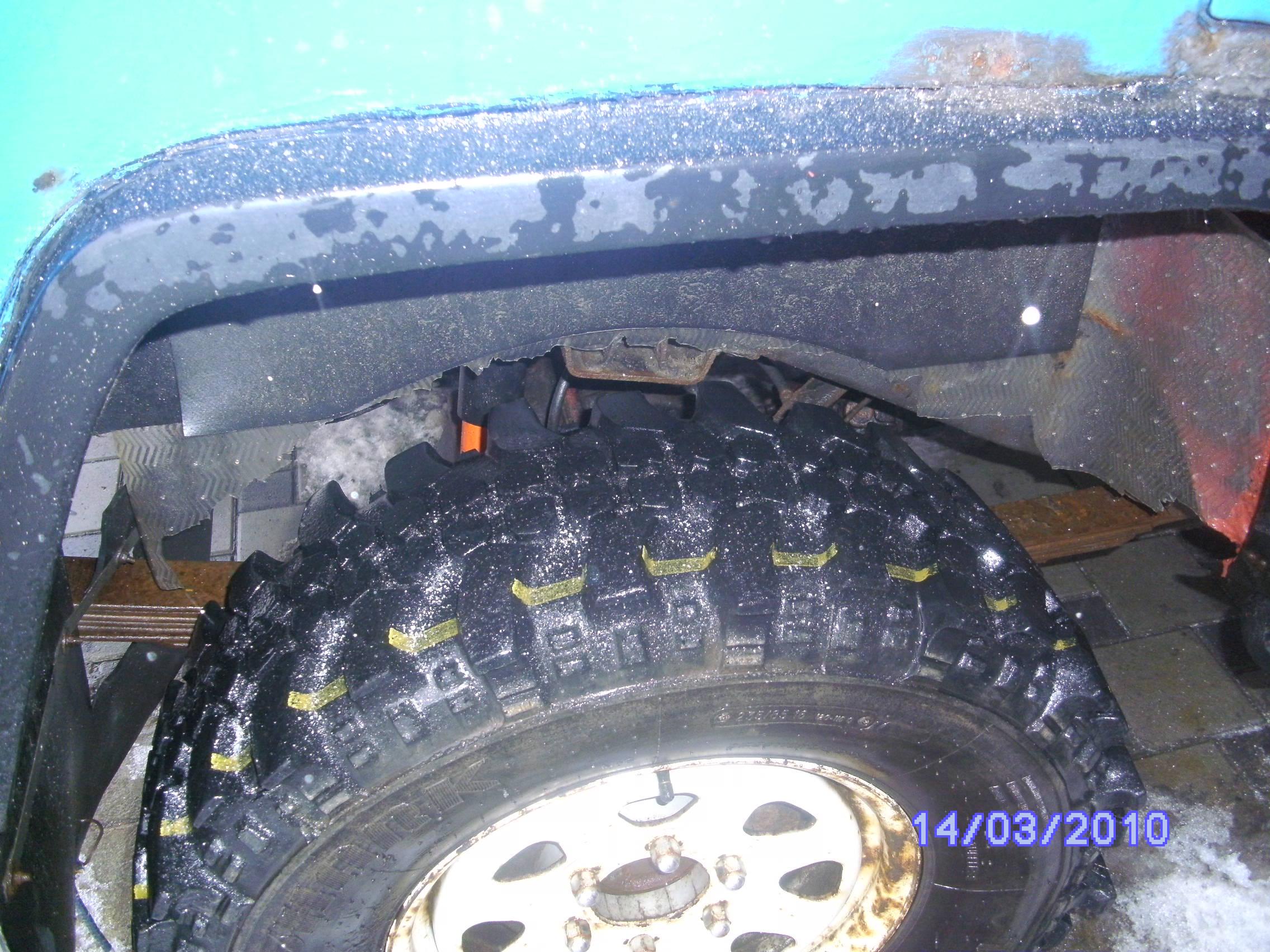

BeitragVerfasst am: 14.03.2010 10:31:14    Titel:
sind Verbreiterungen drauf, die hinteren Reifen sind ziemlich nahe am inneren Radhaus.
Wenn ichs schaff, mach ich mal paar Bilders.
Ihr nehmt mir ja den ganzen Wind aus meinen Segeln Nee, oder?
Werd die mal ummontieren lassen und wenn sie doch zu weit rausschauen sollten, kann ich ja die Spurplatten noch wegmachen rotfl
Gruß Micha

BeitragVerfasst am: 14.03.2010 10:52:30    Titel:
Bild, hoffentlich erkennt man was
 Dateiname:  BILD2952.JPG
 Dateigröße:  575.73 KB
 Heruntergeladen:  289 mal
