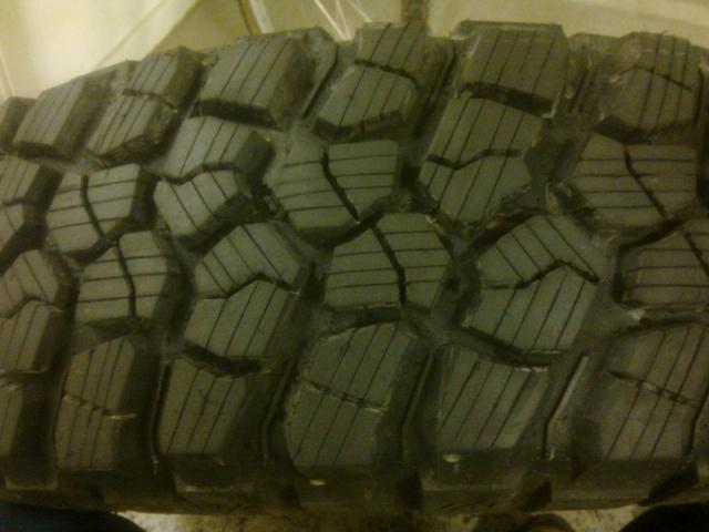

Mal davon ausgehend, dass der Rahmen dieses Fahrzeugs nicht krumm ist, die HA sauber läuft und keinerlei Anomalien zeigt, dass die Radlager alle chico sind, Stabis und -Lager ebenso wie Panhardstab und -Lager i.O. sind ... und dies auch überprüft wurde:
Versuche mal, mit dem Auto auf einen Stoßdämpfer-Prüfstand zu kommen.
Sägezahnbildung an der HA ist keinesfalls normal. Ausser wenn ... die Reifen der VA mit denen der HA getauscht wurden.

Servus allseits,
Erstmal danke für eure Antworten!
Gestern erst hab ich die Winter-Wuzler aufgezogen aber leider vergessen die Reifen an der HA als sie in der Höhe waren zu drehen & drücken - links rechts-oben-unten. Beim Fahren höre ich absolut nichts in Richtung Achse / Radlager oder so
Das mit den Dämpfern und 190tkm - ja da hast du absolut Recht, Schlicksurfer, die gehören sowieso gewechselt. Ich dachte auch an den Bilstein B6 Offroad...
Bei den Winterreifen ( Laufrichtungsgebunden) werde habe ich nun vorne hinten gewechselt (vom letzten Jahr her) und werde die Bilstein verbauen....was ich sowieso machen wollte.....nur die Arbeit mit dem Radlager....das wünsche ich mir vom Christkindl dass es das NICHT ist :-)
Danke nochmals für eure Antworten & Grüße aus Ösiland!

Sägezahnbildung ist auch bei viel zahmeren Profilen nichts ungewöhnliches(wie ich dieses Jahr feststellen durfte).
Wenn die Stoßdämpfer fritte sind gibt es nicht unbedingt Sägezahn sondern das Profil ist "ausgewaschen". Das bedeutet der Verschleiß geht über mehr als einen Profilblock und es fühlt sich auch anders an wenn man mit der Hand drüberfährt, mehr wellenförmig.
BeitragVerfasst am: 15.11.2016 22:39:03    Titel:
Servus,
Die Sägezahn-"Abnützungen" sind ausschließlich an der Außenseite zu sehen...mittig ist der Reifen ganz normal - ich werde mir aber sowieso die Bilstein Dämpfer verbauen - davor mache ich aber noch cin Foto von dem abgefahrenen Reifen und werds hier reinstellen...
Da sieht man wirklich ganz genau wie am Profilbock ca 1/4 ganz normal ist und dahinter geht es "schräg" abwärts.....wie in dem Foto in einem meiner vorigen Postings beschrieben......
Das sieht eher nach einem Kunstwerk aus als nach einer "abnützungserscheinung"....wie wenn man mit ner Feile ganz fein nur einen Teil des Profilbockes abfeilen würde.....
Bei dem betroffenen Wuzler handelt es sich um einen Dunlop Grandtrek At3

bei den LKWs ist es auch so, dass sich einfach so was bildet. Ist vollkommen normal Smile
Das ganze Panikgemache mit Lagerschaden oder was weiss ich.....nun ja.
Dämpfer könnten tot sein, oder der Luftdruck stimmt nicht, aber wenn du sonst nichts hörst an Geräuschen oder was spürst an der Lenkung ist alles im Grünen.
Sind einfach nur die Reifen.

Hinterraeder, Aussenkante, Saegezahnbildung... klingelt es da kein bisschen? Keine Anfluege von Erinnerungen an Physik? Was beim Kurvenfahren eigentlich an der Hinterachse passiert, mit den Reifen, mitm profil?? Auf Youtube gibs so schicke Videos von Bekloppten auf der Bahn die die Dinger quer stellen... Was genau passiert denn da an den profilbloecken der Hinterachse wnen Du den karren mal gescheit in die Kurve drueckst??
Ja exakt, enorme Belastung Aussenkante Reifen.... und da nur nen minimaler Teil der Stollen massiv belastet wird gibsn Saegezahn, das is voll normal und nix Lagerschaden oder Stossdaempfer. Und wenn ich die Stollen des Reifens da sehe erfuellen die hervorragend alle Kriterien fuer Saegezahnbildung... Stollen gehen direkt bis in die Flanke, dabei sehr hohe Profilblockhoehe und relativ kleine Stollen. Der Reifen hat sicher auch ne weichere Gummimischung.... Zack Saegezahn...
Waere die Ursache ne andere wuerdest das auf nem groesseren Teil der Laufflaeche sehen.

Am Patrol kann man leider fast gar nichts dagegen machen, außer mit dem Luftdruck zu spielen und die Reifen achsweise ummontieren lassen, damit die Außenkannte dann innen läuft.

Die Sägezahn-Bildung kannst Du teilweisse mit Seiping unterbinden.
Ist bei Uns hier gang & gebe

so sieht Seiping aus:
mit nem "Messerblock" werden zusaetzliche Lamellen geschnitten. Gibt Anleitungen wie man sich diese Messerbloecke selber baut und anwendet. Allerdings stimmt es nicht ganz, dass man damit Saegezahn verhindert, er wird nur auf mehr Minibloecke verteilt so dass es optisch nicht mehr so auffaellt, der Verschleiss koennte dadurch steigen...
