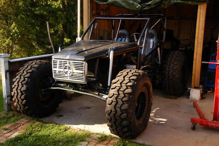

Apropos verbastelt-das Bild Smile
Ich bin dran,hoffe ich krieg da Licht rein.

Unsicher Obskur Huch YES
Ist das der besagte G (oder das was von dem Serien-G uebrig ist)???????? Huch

Obskur und irgendwie sehr verdächtig Matthes verarsch uns nicht, das ist nicht der Wagen. Bei der Kiste ist es doch genial wenn er so schön kurz ist.....Nee, Blödsinn geniales Fahrzeug für die nächste Wüsten- ach was Weltreise YES

.......isch wollte doch nur mal einen "verbastelten" G zeischen
Dat hat rein gar nix mit der "Aufgabenstellung" zu tun. Smile
