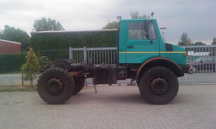

So, letztes Wochenende mal ein bisschen am Mog geschraubt. Winde und Bergestütze sind drunter weg und damit er noch ein wenig an Gewicht verliert, den Kran noch abgebaut. Nun kanns an die Getriebereparatur gehen. Falls noch jemand ein UG3/65 zum verkauf hat, bitte melden. Und so schaut er nun aus.
