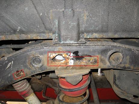

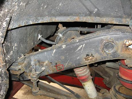

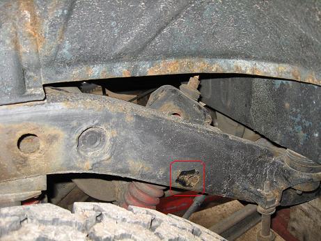

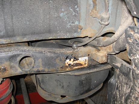

Beim Rahmen bleib aber bitte waschsam.
So könnte er schon bald aussehen.
Also Augen auf. Winke Winke
Gruß Mario
