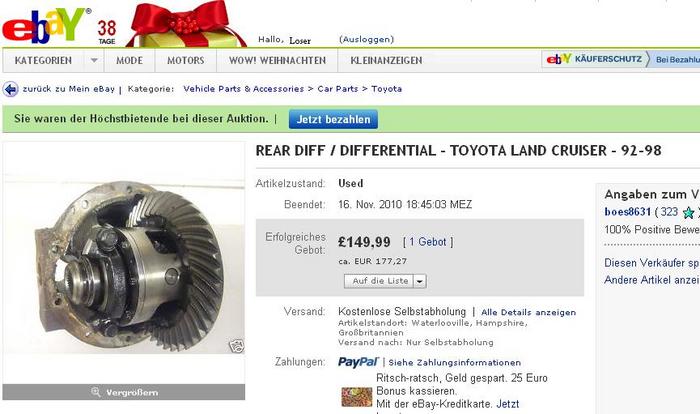

Ich hab' grad ein J8 HA-Diff mit Sperre angeboten bekommen. Übersetzung ist 3,7.
Kann ich da jetzt ohne Klimmzüge meine 4,11er J4 Ring/Pinion rüberschrauben ? Wegen Flansch und Übersetzung natürlich.
Du hattst geschrieben 'im Prinzip gehts ' - wo haperts denn ?
Blöd wenn man eigentlich 15 Spenderachsen hat (Die Wasserschutzis ham nicht umsonst gemeckert) und 'nen neuen Satz R&P kaufen muss.

BeitragVerfasst am: 16.11.2010 19:12:17    Titel:
Hi Matt,
schau mal :
Link zur Auktion
