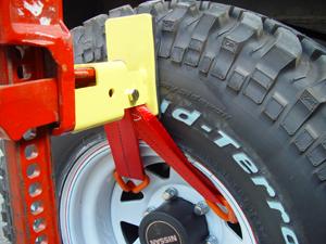

Es gibt da so einen Adapter mit kurzen Gurten und Hacken die greifen dann in der Felge wenn die günstige Löcher hat. Ich hab so ein Ding, es funktioniert. Mann muss unter Umständen nur nach dem Freiheben was unter den Rahmen legen um das Rad frei zu haben.
So ein Teil könnt man bestimmt auch selber bauen.
Aber geeignete Aufnahmen vorn und hinten sind besser.

Die Haken sind kunststoffbeschichtet.
kostet 197 Zloty
