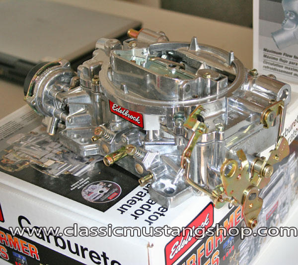

es ist übrigens ein nichtmal einjahre-alter edelbrock vergaser ,
halt son standardding denk ich : 2kammern und 2schwimmer mit e-choke .
ist also noch alles sauber und leichtgängig (hatten ihn auseinander) .
kann mir aber nicht wirklich vorstellen , dass ein 400eurovergaser so mucken macht !
vielleicht hat wer nen tip für mich , wie der schwimmerstand richtig einzustellen ist ...
bild ist nicht meins , würd aber behaupten dass ist er :
bis später

also kauf dir fuer diesen vergaser den off-road -kit und stell
diesen richtig ein (da ist einen anleitung dabei).
ferner kontrl. so ganz nebenbei den benzindruck,
auch wenn manche hier das besser wissen wollen.
lese dir die gebrauchsanweisung vom vergaser mal genau
durch.( 0,42bar braucht er und ned mehr)
habe in meinem cj einen 500er edelbock drinnen und der laeuft in
allen lagen, ausser auf dem kopf!!

Der Edelbrock Vergaser wird auch mit dem lachhaften Offroadkit nicht laufen!
Mach den Vergaser auf und schau Dir die Schwimmerkammern an. Konstruktionsbedingt wird er nie richt bei Schräglagen laufen, es sei du baust dir neue Schwimmerkammern !

Ein richtig eingestellter Vergaser ist eine feine Sache, aaaaaber der Edelbrock ist wegen seiner langen Schwimmerkammern nie tauglich im Gelände.
Ja Leute der Edelbrock mag kein Bergauf- Bergab, das ist auch unmöglich mit den langen Schwimmerkammern. Es sei den der Schwimmerstand ist gegen null, bloss dann geht nur noch Standgas....

ich hab ja auch so einen drauf. Und das ist wirklich nicht so schön, geht aber bis zur Kippgrenze außer bergab, da geht auch mal so aus. Sonst funzt das schon ganz gut, trotzdem bau ich jetzt bald auf Efi um.
Da du deinen wohl nicht gleich wegwerfen willst (stell ihn bei ebay ein, wenn er weg soll!) hier meine Tipps (war da keine Anleitung bei? da ist es auch beschrieben):
- die Spritpumpe darf nur 2 bis 5,5 psi liefern
- Offroad (Schwimmerkammer) nadeln, die mit der Feder, sind schon sinnvoll. Die normalen Nadeln liegen in der Führung bei Schrägfahrten und lassen dem Sprit freie Bahn.
- Wenn du das Oberteil ab hast, müssen die Schwimmer bis auf 11 mm (bohrer) und zur anderen Richtung bis 32 mm gehen.
- wenn du ihm auseinander hast, nimm gleich die Drosselklappenwelle raus. Da gibt es Nuten drauf, wo O-Ring rein gehören, die es in USA aber anscheinend nicht zu kaufen gibt. Dann zieht der auch keine Nebenluft mehr.
- neben den Deckeln von den Vergasernaden sind Öffnungen. Das ist die Schwimmerkammer von oben. Da hab ich Röhrchen raufgesetzt, damit die Schwimmerkammern nicht überlaufen. Die haben bei meinem oben einen Bogen, damit es re/li und Bergauf immer läuft. Das könnte man aber auch auf die Rücklaufleitung zum Tank führen...
- dann Einstellen: http://www.302w.com/Edelbrock-Carburetor-Calculator.aspx Da hilft eine Lambda Sonde ungemein, weil es halt nur beim Fahren geht. Schön mit Anzeige oder einfach mit einem Ohm-Meter.
