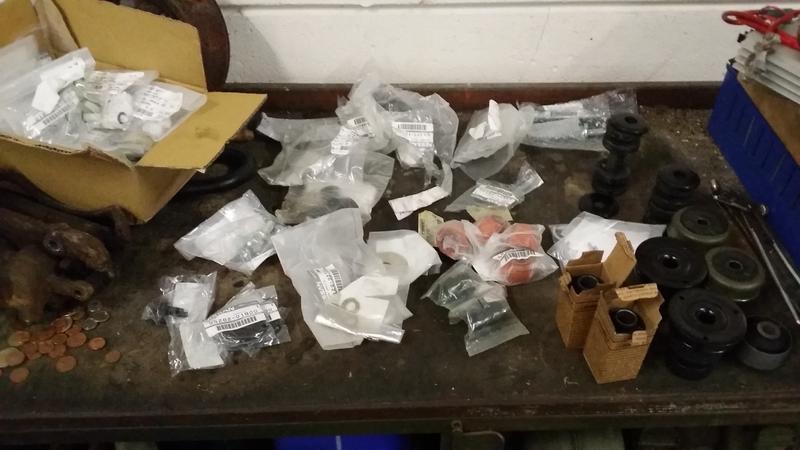

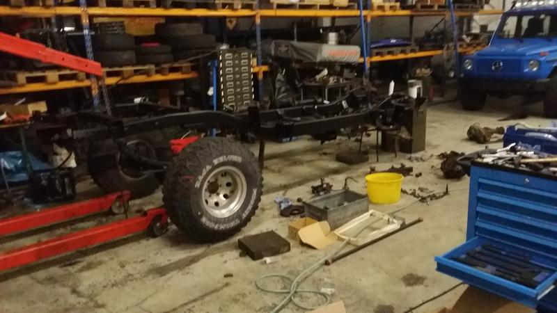

BeitragVerfasst am: 09.01.2016 01:51:09    Titel: Komplett Restaurierung

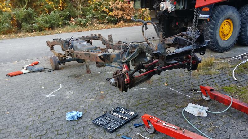

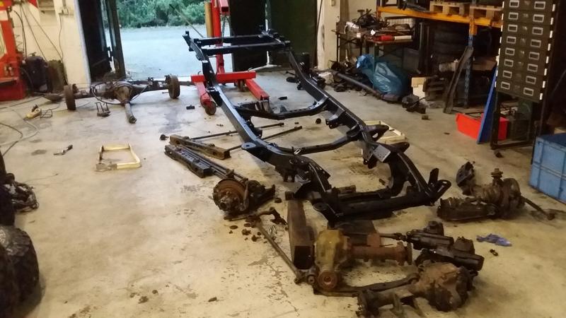

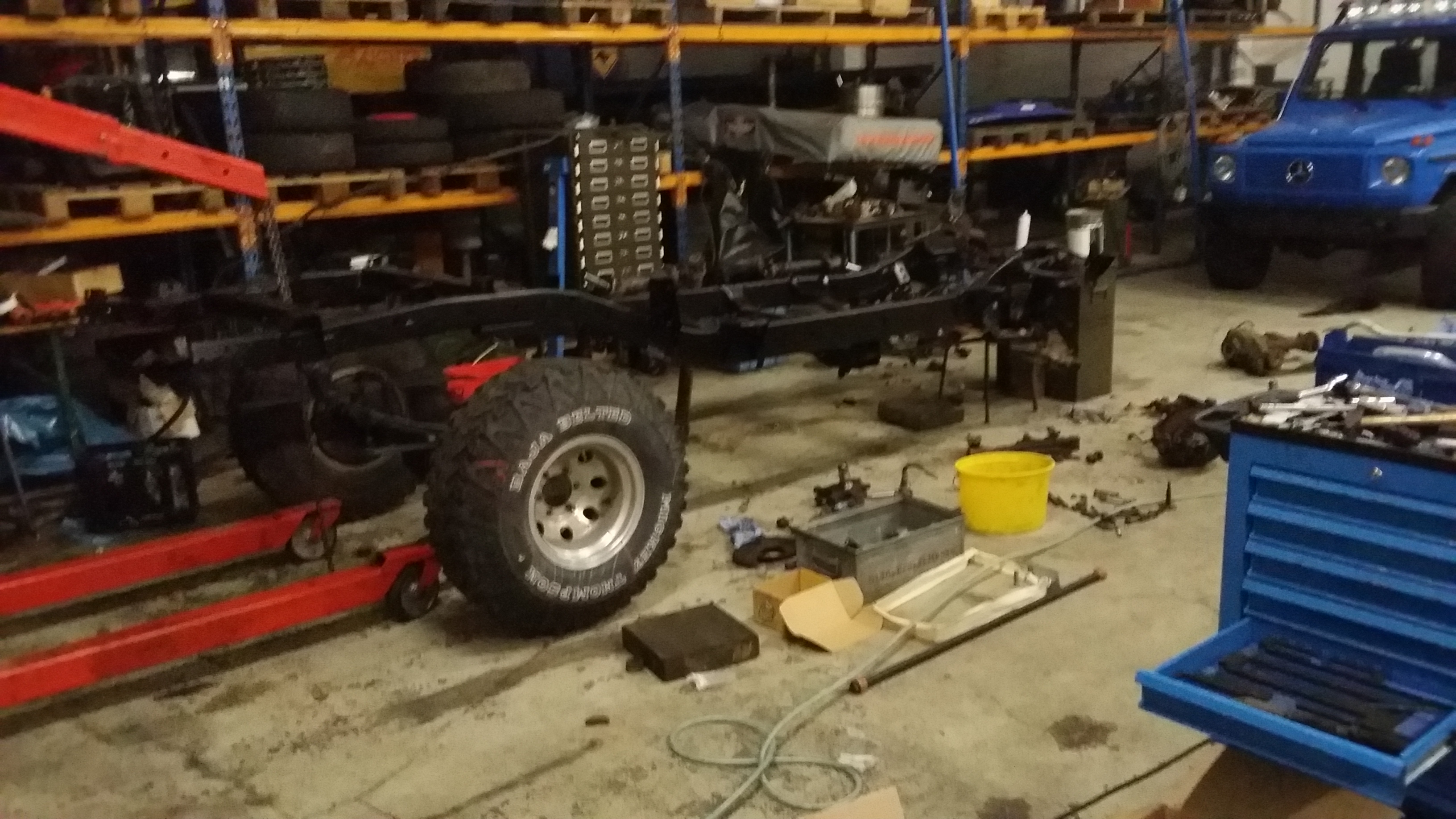

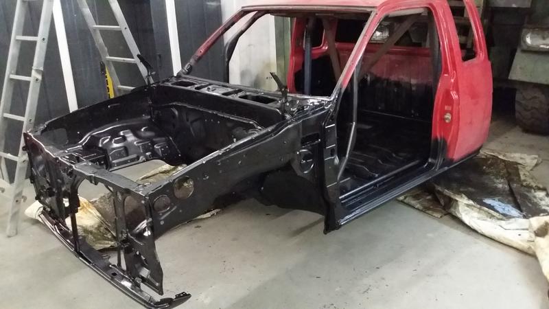

Damit er nicht ganz in Vergessenheit gerät. Hier mal ein Update. (in meinen richtigen Account offroad-ray komm ich leider nicht mehr rein, "inaktiv?" vielleicht könnte da mal ein Admin nachsehen?) Ich hab den MD21 vor ca 5 Jahren gekauft und bin seit dem am restaurieren. Alle Teile wurden entweder erneuert oder gestrahlt und mit Timemax behandelt, genauso auch bei der Kabine. Die meiste Arbeit sieht man auf den Fotos nicht aber schön langsam geht es zum Endspurt Smile Rahmen ist neu und der Motor wurde durch einen V6 (VG30E) ersetzt. Die Kosten haben die eines Neuwagens schon übertroffen Obskur Fotos hab ich grad nicht viele zur Hand. Aber wenn alles fertig ist stell ich mal einen kompletten Bericht mit Foto Doku ein. Zumindest weiß man jetzt wieder wo der Pickup geblieben ist Grins
 Dateiname:  20160104_185210.jpg
 Dateigröße:  1.64 MB
 Heruntergeladen:  191 mal
