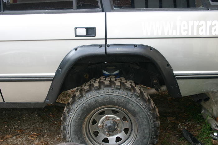

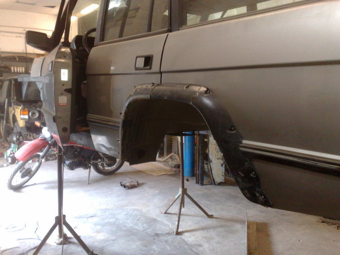

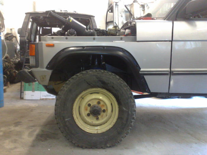

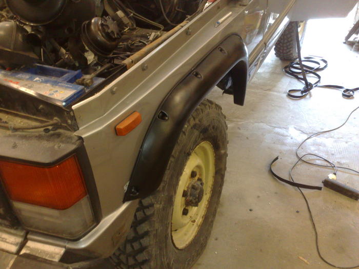

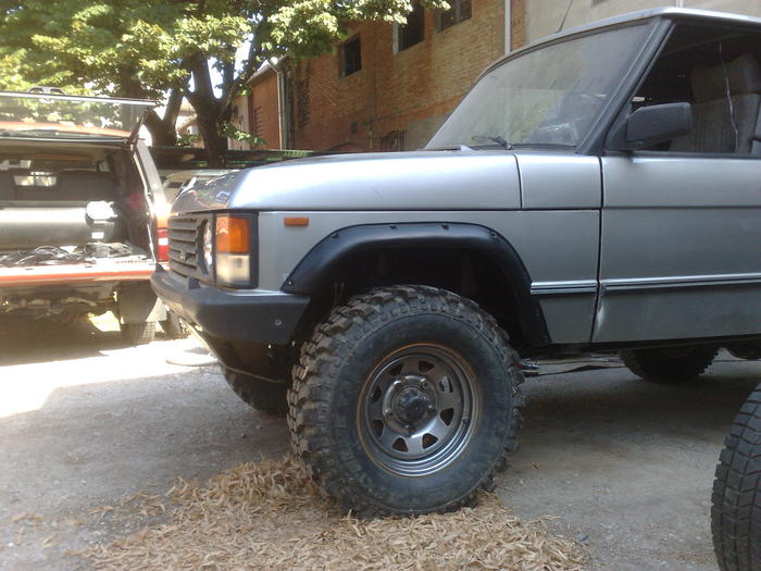

BeitragVerfasst am: 10.09.2010 21:39:20    Titel:
Du hast die Verbreiterungen ziemlich gut angepaßt. Sieht sauber aus (auch wenn ich es ja ohne Verbreiterungen doch etwas lieber habe :) Doch vermutlich sind die Reifen auf dem Auto noch nicht das letzte Wort ? ;) ).

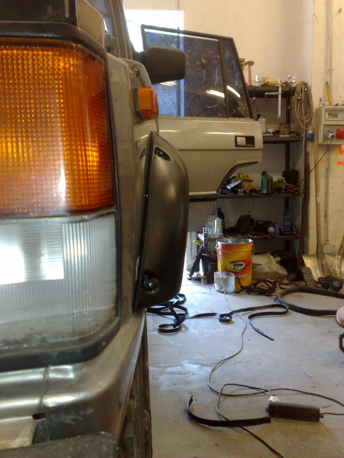

Hast Du, nebenbei (weil ich mit der "?" ja angefangen habe) die Plastikecke am vorderen Kotflügel gekürzt ? Hast Du davon mal ein Foto, das die etwas von hinten fotografiert zeigt ?

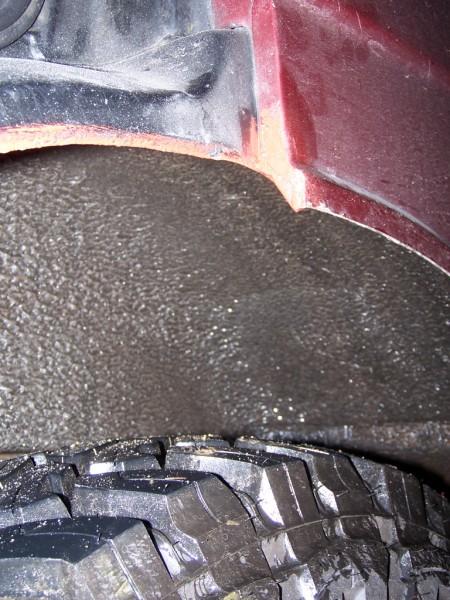

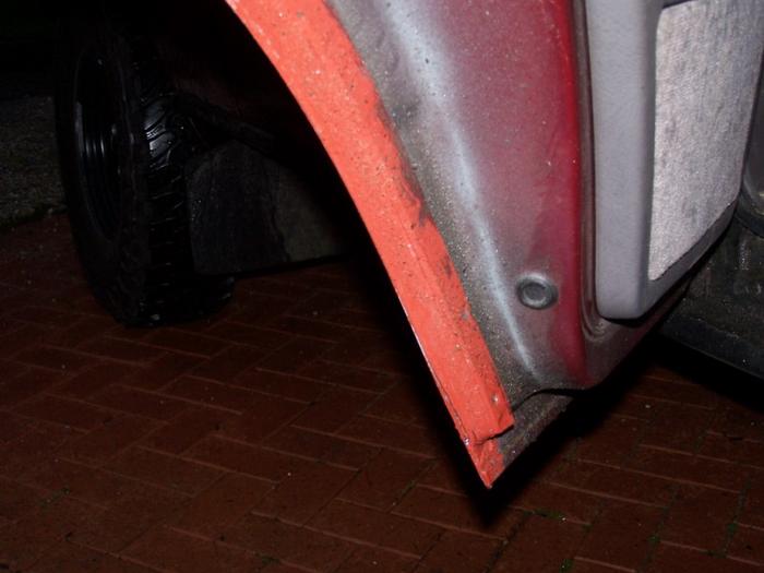

P.S. Gestern habe ich mal mit sandiger Hügellandschaft den Kampf aufgenommen :) Da wo vorher auch Sektionen abgesteckt waren. Die ganz schlimmen Ecken mied ich, aber Verschränkung war wohl auch so genug und der Wagen mit 4 Erwachsenen besetzt auch wohl zum Einfedern gezwungen gewesen.
Ich glaube, mit 255/85 BFG´s wäre es alles gut gegangen, die sind ja ein klein wenig weniger im Durchmesser als die Toyos, die bei mir drauf sind.
Vorne ist alles freigängig. Selbst die Plastikecken scheinen nichts abbekommen zu haben.

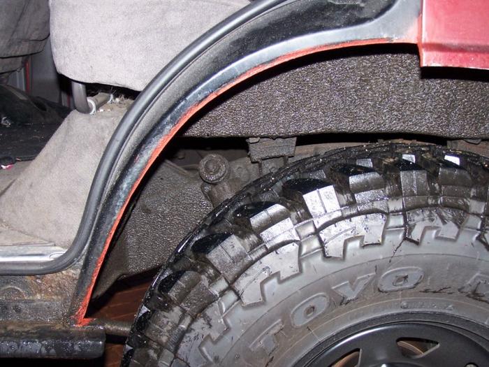

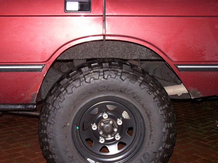

Hinten schleift der Reifen auf 2-3cm an der Türkante. So´n Mist. Ich muß da also die schräge, auf dem unteren Bild rostschutzrot bemalte Kante des Türrahmens weiter nach vorn wegdengeln. So daß die Kante nicht mehr schräg nach hinten, sondern vielleicht rechtwinklig zur Seite zeigt. Das läßt dann wieder Türblech überstehen welches ich wegschneiden kann. Aktuell sind etwas mehr als 1,5cm hinten gekappt. Will sehen, noch 1cm dazuzugewinnen. So viel ist es vorne ja auch geworden.
Dann hat das rechte Hinterrad im Radkasten hinten am Schmutzspritzblech (bzw. an dessen Kantung oben unter der Verschraubung) noch Farbe abgeschabt. Nicht schlimm, aber das versetzt oder verbiege ich noch.
Ich will nicht recht denken, wie es ohne Bodylift aussähe. Und mit 35" Reifen ist es vermutlich nicht möglich, die Kontur der RangeRover-Kotflügelkantenbördelung zu erhalten. Wenn ich mal Bilder auf pirate4x4 gesehen habe, dann wurden für diese Reifen immer oberhalb der gesamten Bördelung abgesetzt - so daß der Kotflügel dann nur eine senkrechte Fläche wurde.

Man könnte, wenn man denn wollte, auch die gesamte hintere Tür, sowie auch den inneren Radlauf einmal mit beiden Händen anfassen und kräftig nach außen ziehen. Vorteil: geht schnell und billig. Nachteil: Tür geht schlechter bis gar nicht mehr zu und wenn man direkt an der Seite des Rangies langschaut, sieht man's auch. Ich habe es bei allen meinen Rangies gemacht, würde es jetzt aber nicht mehr machen.
