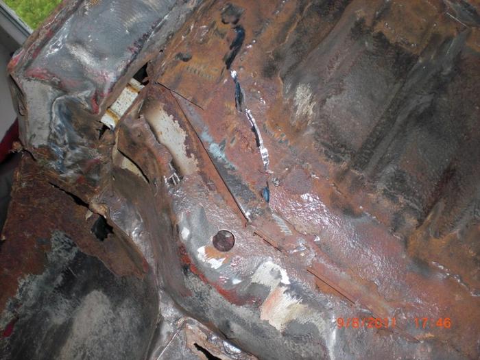

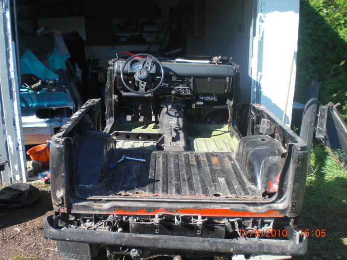

BeitragVerfasst am: 11.09.2010 18:46:43    Titel: Heute wurde Gestrippt!
Hallo

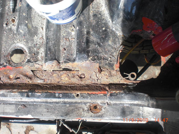

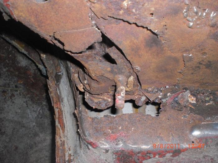

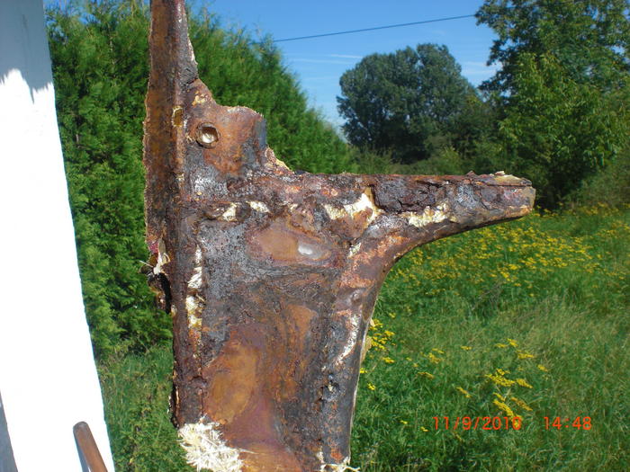

hab mal angefangen den Kleinen Nackig zu machen. Ging bis jetzt alles gut von der Hand. YES Der Vorgänger war scheinbar Glasfaser Künsteler! Nee, oder?
Ich dachte die Heckklappe wäre gut! Gut Versteckt war der Rost unter dem Glasfaser. Wut Hinten mache ich alles Neu!
Ist die Karosse vorne von unten verschraubt? Die Schrauben hinten und die in der Mitte sind ab und man kommt an diese ja von Oben. Muss noch vorne fertig machen! Kotflügel,Stoßstange.Grill müssen noch Demontiert werden musste aufhören weil meine Frau um 17Uhr Arbeiten geht sonst stellen die Kids die Bude auf den Kopf! Smile
Mal ein paar Bilder!!

jep, das kommt mir bekannt vor mit den durchgerosteten teilen....... unserer hat identisch ausgesehen! (ich denke jeder sieht genauso aus) Hau mich, ich bin der Frühling
aber: es lohnt sich wenn das ding dann zusammen ist machts ordentlich spass Ich kanns kaum abwarten..Jippi
BeitragVerfasst am: 11.09.2010 20:48:19    Titel:
puh..das sind wieder Bilder Hau mich, ich bin der Frühling
sowas würde ich mir nicht antun.. Unsicher lieber bissel mehr investieren und länger suchen..spart Freizeit und Nerven und Geld.. Supi
da kann ich nur sagen, Viel Glück, Durchhaltevermögen, das wird schon... Zwinker

Ja geht doch noch!
Kofferraumboden,Radhäuser links u. rechts Seitenteil links,rechts das ein oder andere Blech und der Winter ist rum. YES
Sobald die Karosse ab ist kommt sie in den Sprinter und drei Km weiter in die Schlosserrei von meinem Freund wo dann die Schweißarbeiten erledigt werden dort hab ich alles vor Ort.
Und mehr Geld ausgeben für was besseres? Da hätte ich schon viel tiefer in die Tasche greifen müssen.
Ich habe für das Teil gerade mal 290; Tacken hingelegt! Smile Alleine die GFK Kotflügel kosten ja schon so viel. Grins

BeitragVerfasst am: 12.09.2010 03:02:25    Titel:
Okay, schlimmer als ich dachte, aber sooo schlimm sieht er nu auch wieder ned aus.
Hat Potential! Smile
Um zwei Schweller, zwei Bodenbleche, zwei Seitenteile, einen Kofferraumboden, den Übergang
zwischen Kofferaumboden zum vorderen Teil, zwei Kotflügel, einen Scheibenrahmen,
sämtliche Befestigungsbolzen und diverse kleine Sachen mehr Potential als mein
413er als ich ihn bekommen hab. Smile
Hab damals fünf qm (!) Blech eingeschweißt. Der hier ist defvinitiv zu retten. ;)
Hauptsache, es geht vorwärts - der Weg ist mir egal!

Wie gesagt vorne ist er ja Ok! Da wurde er scheinbar mal gemacht.Sieht halt immer Wüst aus auf Bildern ( original noch schlimmer Grins ) Aber nix was nicht machbar wäre. Ich glaube das ein oder andere wird wenn das Häuschen unten ist noch zum vorschein kommen! Nee, oder?
Bis März soll er eigentlich fertig sein!
Ich halt euch auf dem laufenden! Winke Winke

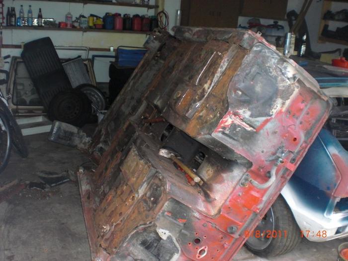

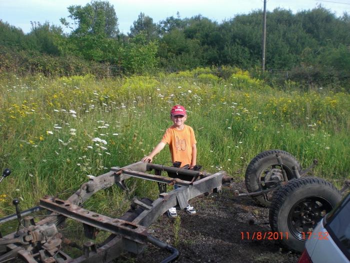

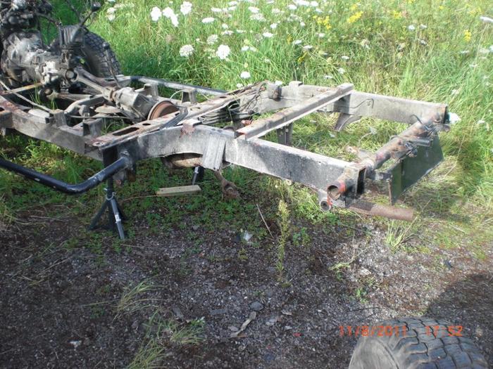

So die Woche mal ein wenig Gewerkelt! Karosse ist ab und der grobe lose Rost entfernt damit man das ganze Übel mal sieht!
Das Häuschen geht die nächste Woche zu meinem Freund in die Schlosserei wo es noch warten muss bis alle Bleche da sind.
Dann geht´s los mit dem Schweißen ( dauert aber noch ein wenig ). Zuerst mache ich den Rahmen habe schon angefangen in zu Strippen morgen und am Samstag dürfte ich fertig sein dann geht er zum Srahlen und danach zum Verzinken.Zwischenzeitlich will ich mich dann den Anbauteilen widmen so das wenn er zurück kommt ich mit dem zusammenbau beginnen kann.
Soweit mein Plan Ja
Bilder gibt´s auch ein paar

Schlammspringer1
...und hat diesen Thread vor 5702 Tagen gestartet!
1. Mazda5-Scirocco1-Sj40-Golf1 Cabrio
BeitragVerfasst am: 01.11.2011 19:33:11    Titel:
So! da bin ich wieder
Mühsam ernährt sich das Eichhörnchen! Es geht langsam voran.Setze jetzt keinen Termin mehr weil das eh nix wird,kann als Tage lang nix machen.
Nun der Rahmen wurde kommplett gestrippt,dann Gestahlt,dannach der Rostfraß entfernt,Geschweißt,und dann Verzinkt.
Die Karosse werde ich wohl nicht mehr machen da ich gerade eben einen 413er als teileträger bekommen habe wo das häuschen noch besser aussieht muss aber noch genau unter die Lupe genommen werden. Die Tage werde ich den Rahmen mit einer Farbe extra für Zink lackieren und dann langsam wieder Rollbar machen.
Ein paar Bilder! Bilder folgen ging gerade nicht! Unsicher

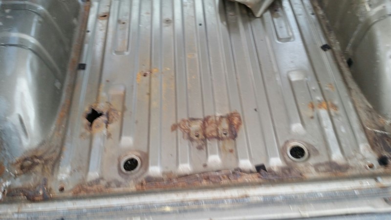

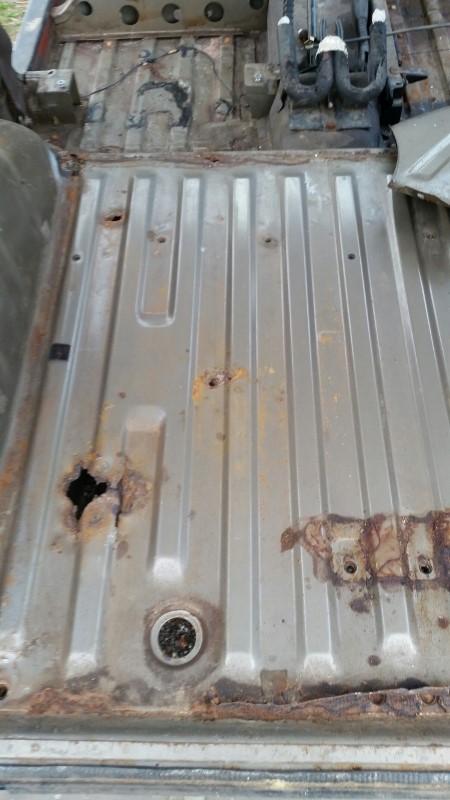

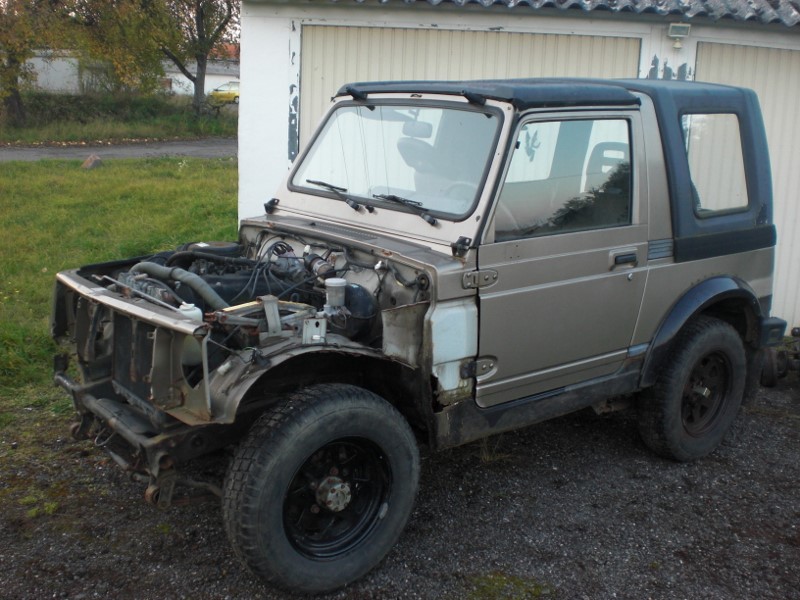

Hallo Leute

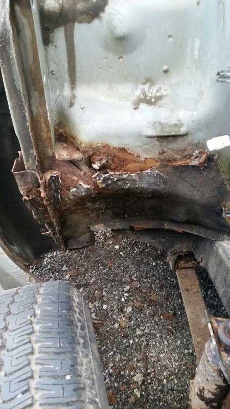

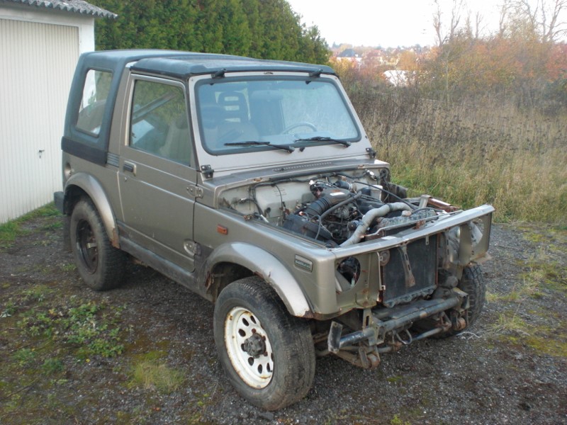

da ich Krankheitsbedingt und familiär nix machen konnte geht es nach ewiger Zeit wieder weiter. Nach der damaligen Bestandsaufnahme wollte ich eigentlich die schwarze Karosse wieder Schweißen was sich bei genauer Begutachtung als Utopie herausstellte und ich das Häuschen dem Schrotthändler mit gab ( siehe Bilder ) ein Arbeitskollege hat mir einen Samurai vermacht bei dem die Karosse ein wenig besser ist. Hab mal angefangen zu Demontieren! Morgen werde ich wohl die Karosse abheben können!
Danach werde ich die Vorbereitungen zum Schweißen treffen! Bilder folgen!
Diesmal sollte der Umbau schneller voran gehen!

BeitragVerfasst am: 07.10.2014 18:00:11    Titel:
Hier mal Bilder!
weitere Bilder folgen!
